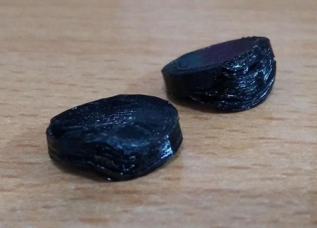

Ancora non ci siamo, stampando a 240° risulta più resistente ma rispetto al PLA rimane decisamente meno resistente, ho fatto una foto che confronta i due cilindri dopo lo schiacciamento, quello a destra era quello stampato a 235°, l'altro a 240°.
Come si vede lo scollamento dei livelli in quello di destra è ben più evidente, inoltre per deformare quello di sinistra ho dovuto applicare più forza rispetto a quello di destra.
Potrei provare a salire di temperatura o potrei ottenere "effetti indesiderati"?
P.S. ma il PETG non dovrebbe essere più solido e resistente del PLA?

certo che puoi provare anche a 245° il PETG ha molta meno elasticità del PLA quindi è più suscettibile a rotture su urti secchi, con il tuo metoto di prova il PLA assorbe la forza che gli imprimi e non si danneggia, il PETG è più robusto ma ha un suo punto di rottura, superato il quale si sfascia del tutto.
La resistenza del PETG la trovi solo azzeccando la sua temperatura di stampa, io spero che non ti sia capitato un PETG Sunlu difettoso di fabbrica perché io uso normalmente il PETG sunlu nero e lo stampo a 220°, non mi si rompe manco a martellate.

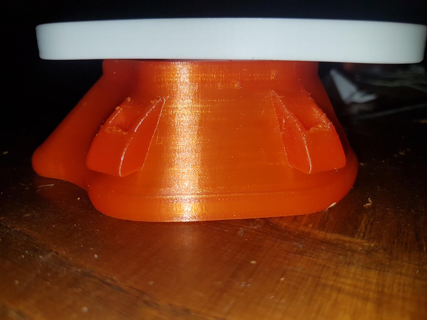

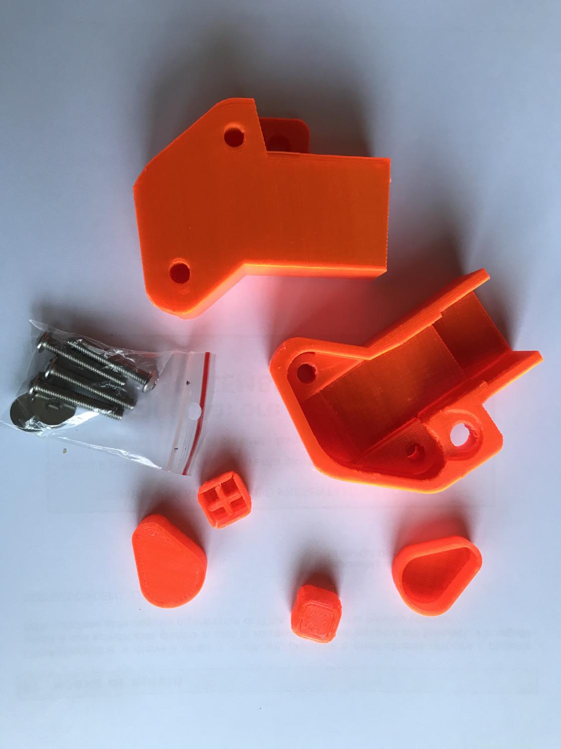

Cmq, stampa finita, 0.2, 245°, ventola accesa, sono soddisfatto, non ho fatto la prova della pinza (anche perché mi serve sano e non rotto) per sembra buono, compatto ma flessibile, vista la particolarità della forma del pezzo purtroppo ha sviluppato molti filamenti in stile peluria, ma da quel che ho letto è un difetto del PETG, in basso il pezzo visto in CURA

Io lo stampo a 0.1 però utilizzo un ugello da 0.3
Ti ci sarà voluta una vita 😅
