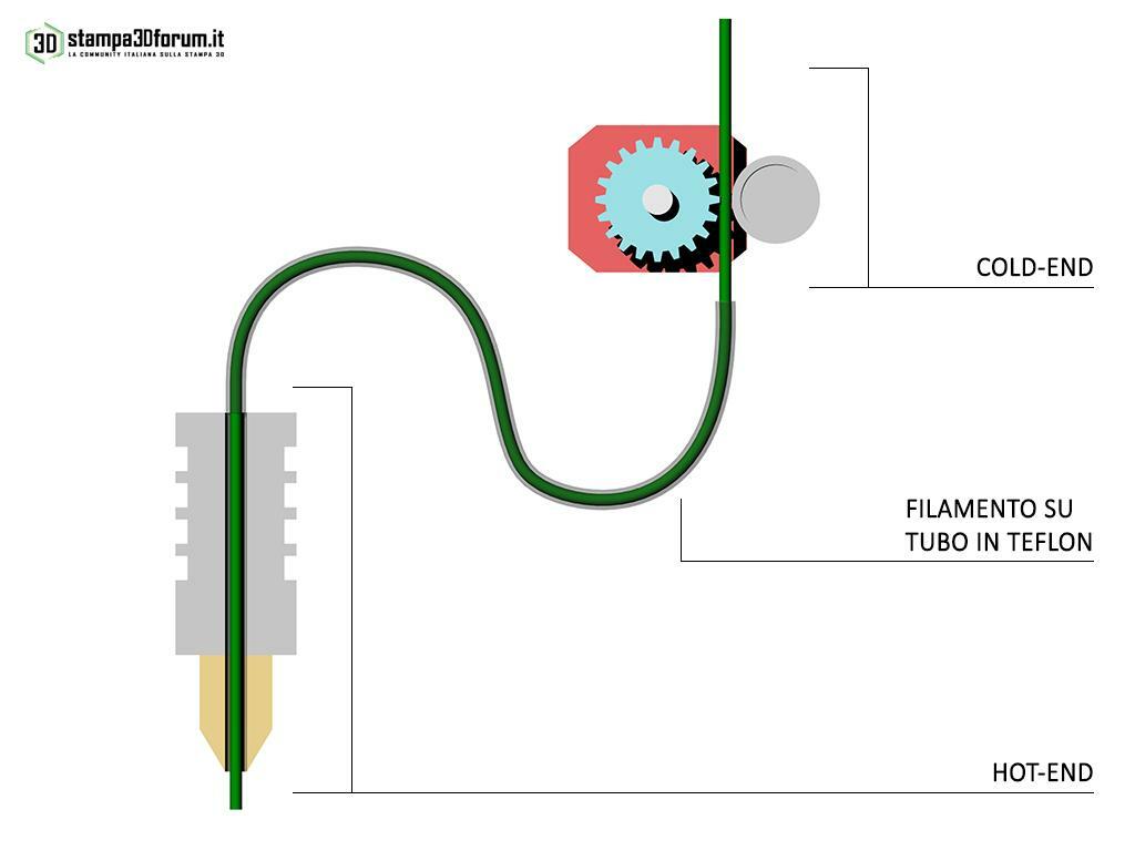

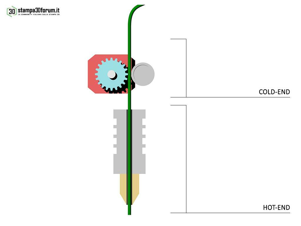

In un sistema ad azionamento diretto - estrusore Direct - il blocco di trasmissione è montato sulla testa di stampa e quindi spinge il filamento direttamente nell'hot end.
In un sistema Bowden - estrusore Bowden - il blocco di trasmissione è montato sul telaio della stampante 3D, staccato dall'hot-end. Il filamento viene fatto scorrere attraverso un tubo rigido di PTFE che collega blocco di trasmissione e hot-end.
Entrambe le configurazioni danno gli stessi risultati nella stampa, ma ci sono alcune differenze nell'uso da tenere bene in considerazione.
Estrusore Direct
Con la configurazione a estrusore Direct, il meccanismo di spinta del filo è montato a ridosso della testa di stampa e il motore può facilmente spingere il filamento attraverso l'ugello, limitando quindi i problemi relativi all'estrusione del filo.
I vantaggi dell'estrusore Direct sono diversi:
- Estrusione affidabile: poiché un estrusore a trasmissione diretta è montato sulla testina di stampa, il motore può facilmente spingere il filamento attraverso l'ugello, con conseguente minor numero di problemi relativi all'estrusione;
- Migliore ritrazione: poiché l'estrusore è vicino all'ugello, può ritrarre più facilmente il filamento;
- Motore meno potente: a causa della breve distanza tra l'estrusore e l'ugello, è necessaria una minore coppia del motore per spingere il filamento;
- Gamma più ampia di filamenti: un estrusore a trasmissione diretta è generalmente considerato più compatibile con una gamma più ampia di filamenti. Questo è particolarmente vero con materiali flessibili e abrasivi.
L'estrusore Direct presenta però anche alcuni svantaggi.
- Vibrazioni: il peso dell'intero blocco estrusore è composto da hot-end + cold-end. Questo implica che, durante i movimenti di stampa, il peso spostato dalla macchina è maggiore e aggiunge vincoli di velocità, causa più oscillazioni e, ad alte velocità, una perdita di precisione nei movimenti X e Y.
- Ingombro durante la manutenzione: in alcune configurazioni a trasmissione diretta, l'estrusore montato sulla testa di stampa può rendere più difficile l'accesso a determinate parti durante la manutenzione.
Estrusore Bowden
Negli estrusori Bowden il motore viene delocalizzato rispetto all’hot-end e montato in una zona della stampante che non prevede movimenti. Il moto di spinta o ritrazione è quindi trasferito al filamento attraverso un tubo rigido in Teflon o PTFE, che riduce al minimo gli attriti.
La delocalizzazione del cold-end porta ad una notevole diminuzione di peso sul carrello che muove l'hot-end, risolvendo le criticità che invece troviamo negli estrusori Direct.
I vantaggi dell'estrusore Bowden:
- Movimenti più puliti: in una configurazione Bowden l'estrusore è alleggerito dal peso del cold-end. Meno peso significa stampe più veloci, più silenziose e di qualità superiore.
- Maggiore volume di stampa: sebbene questa sia una caratteristica che varia in base alla stampante, una configurazione Bowden consente l'uso di un carrello di stampa più piccolo, che, a sua volta, consente un maggiore volume di stampa.
Gli svantaggi dell'estrusore Bowden:
- Motore più potente: poiché l'estrusore deve spingere e tirare il filamento attraverso un lungo tubo, esiste una certa quantità di attrito tra i due. Questo attrito richiede più coppia per controllare adeguatamente il filamento;
- Tempo di risposta più lento: l'attrito nel tubo Bowden si traduce anche in un ritardo più evidente tra cold-end e ugello. Questi estrusori richiedono quindi un'accelerazione più rapida nell'estrusione e nella ritrazione per depositare correttamente ed evitare la formazione di filamenti.
- Difficoltà nella stampa di materiali flessibili: i filamenti flessibili sono più complessi da stampare con un estrusore Bowden perché tendono perdere pressione all'interno del tubo in PTFE o nella parte che precede l'entrata nell'hot-end. La soluzione sta nel gestire bene le velocità di stampa e ritrazione del filo, oltre che nell'uso di un sistema di spinta + tubo ben montati e calibrati.
