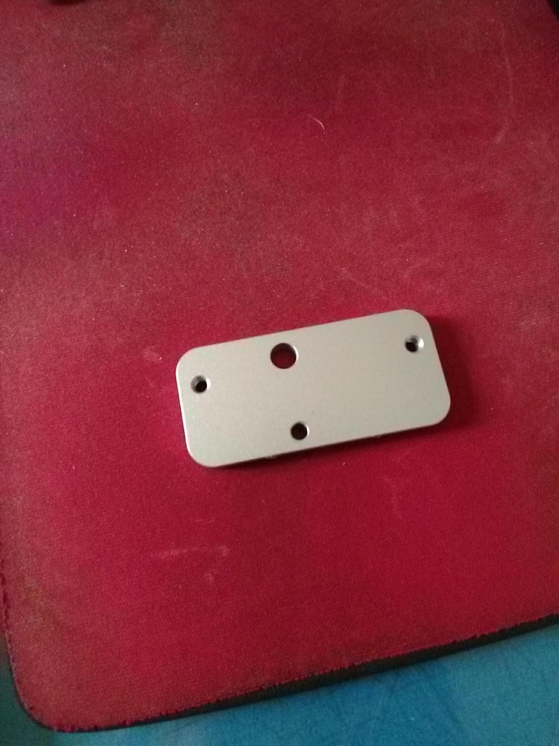

Questa è la vecchia base in alluminio di aggancio motore al carrello porta estrusore.
Considerando che nella parte inferiore del nuovo blocco estrusore in alluminio, c'è la vite di regolazione della molla, confermi che la base in alluminio è compatibile con il sistema di aggancio?

Sì, quello lo vedevo, ma avevo dubbi visto che spesso Geeetech cambia viti e agganci vari. Nel frattempo l'ho ordinato 🤙😉

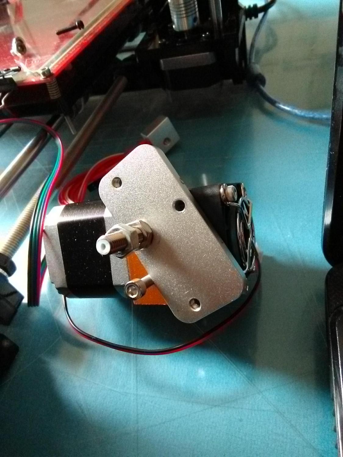

@jagger75  aggiornamento: dopo pochi giorni, finalmente è arrivato tutto il blocco.
Il foro di aggancio della basetta in acciaio al blocco estrusore era piccolo, come immaginavo, e quindi ho dovuto allargarlo con mini trapano (meno male che in cantina ho tutto ciò che serve ad aprire una ferramenta 😄)

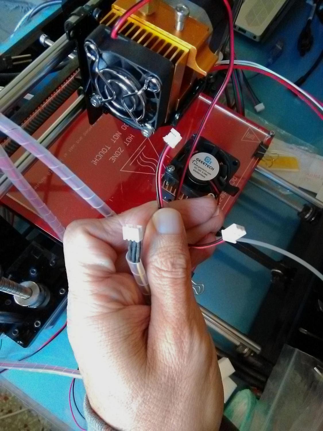

Connessione ventola estrusore: il cavo di collegamento con la scheda madre era a tre poli, quello nuovo a due!!
Se Geeetech sta facendo di tutto per farmi coniare nuove bestemmie, devo dire che ci sta riuscendo in pieno!
