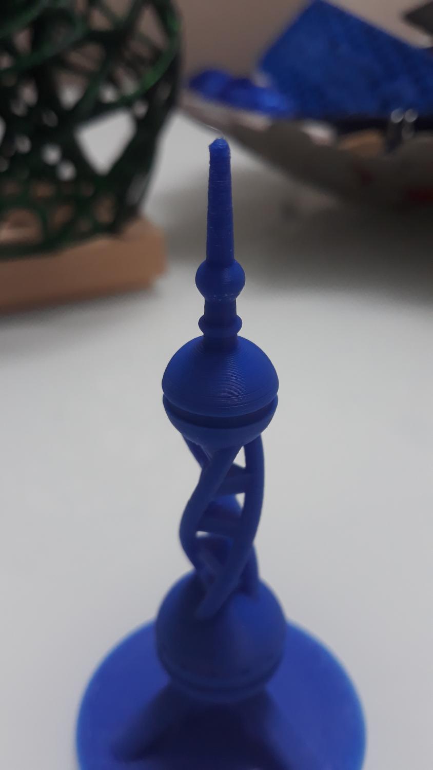

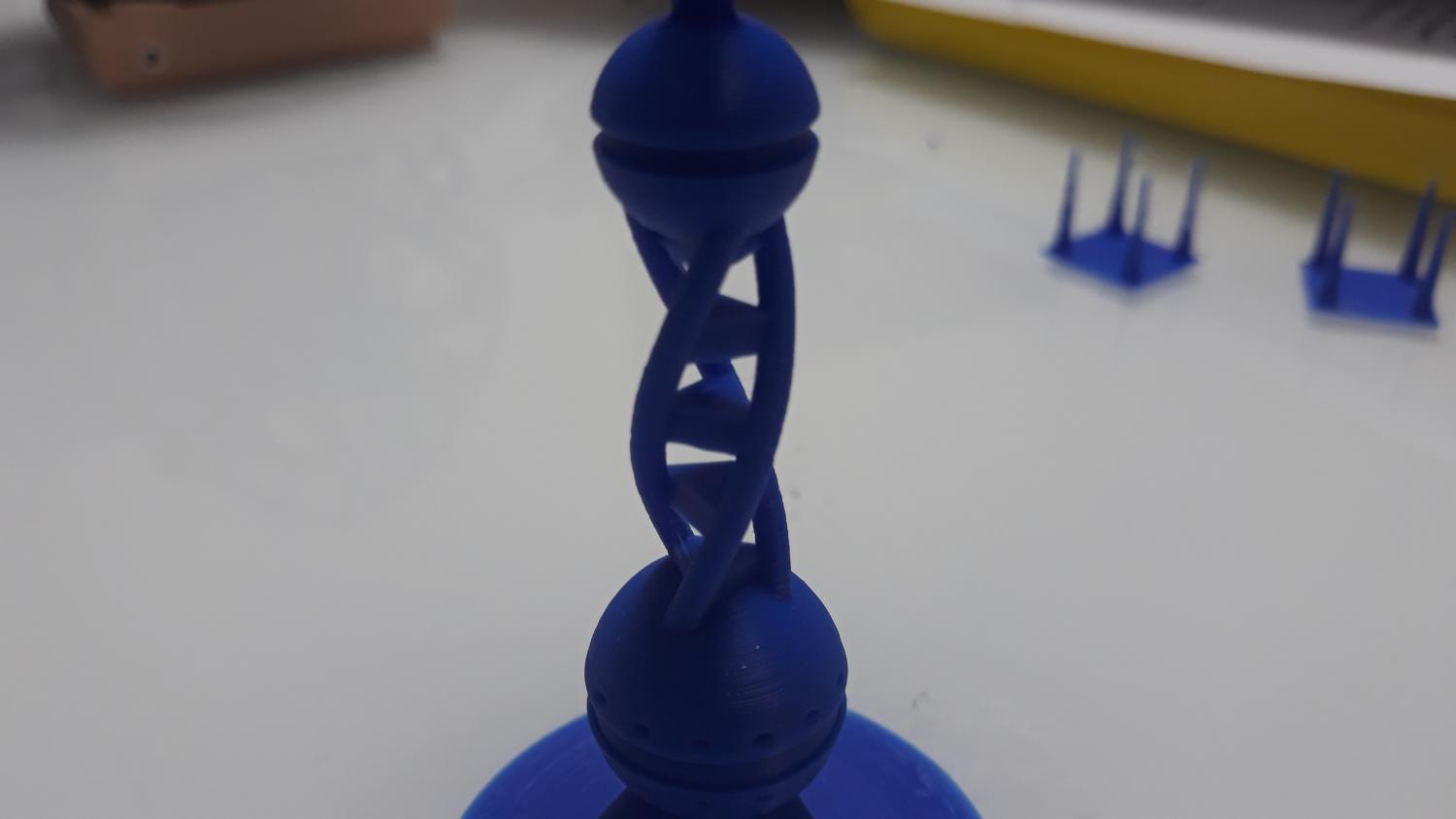

Un altro paio di prove... La torre ho fatto le foto più da vicino possibile per farvi vedere che nel dettaglio c'è qualche difetto, ma in linea di massima non è male... La punta ha sofferto un po' per il troppo calore, ma non ho usato una purge tower come ho fatto in passato per limitare il problema, quindi mi sembra comunque accettabile, invece di stringing neanche l'ombra...20200212_113854.thumb.jpg.46eb5fd7391115fa204eb37c39c67f94.jpg

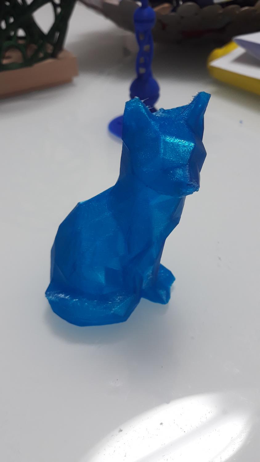

La volpe low poly è in TPU venuta al primo colpo...

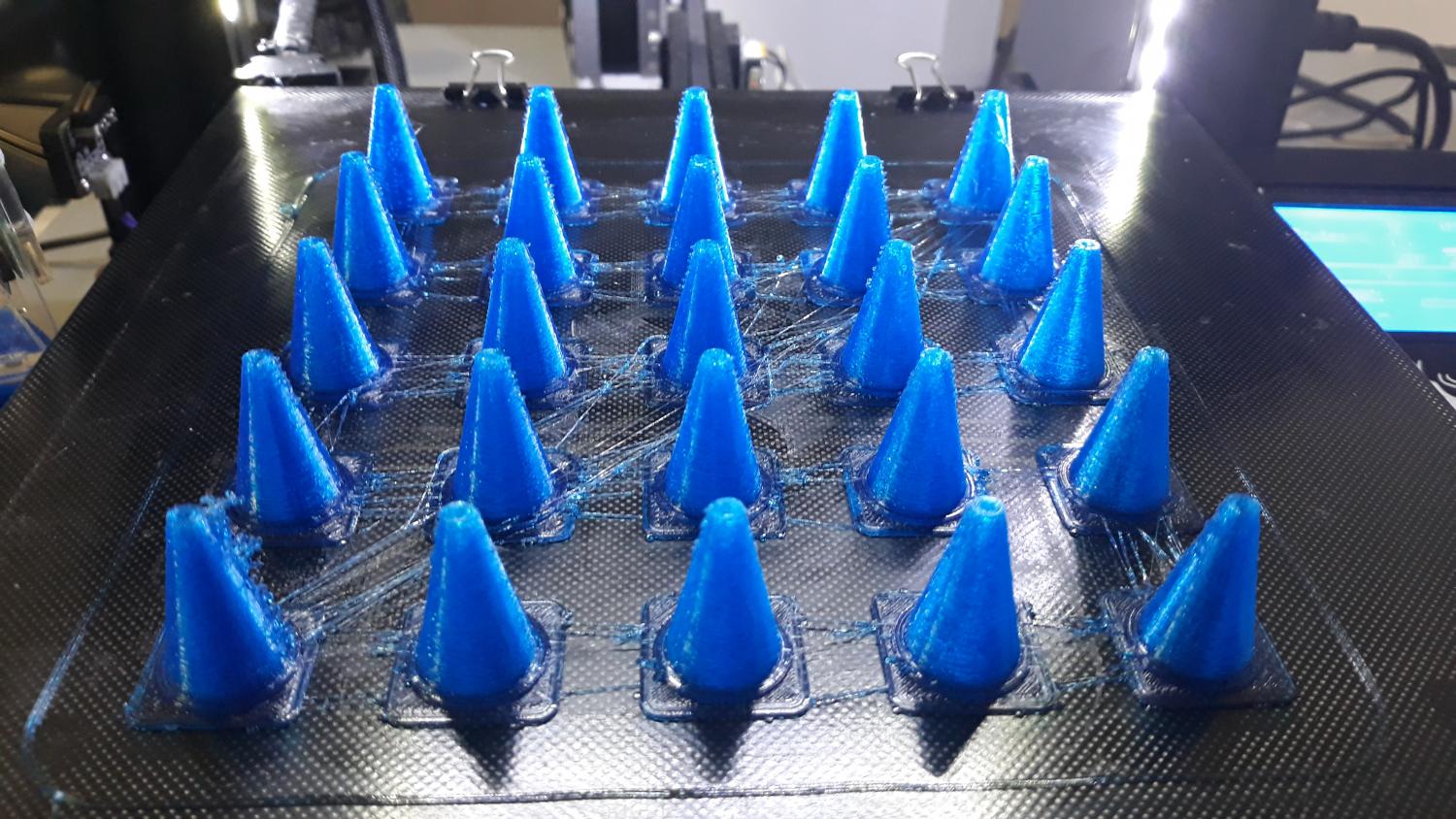

Sicuramente come dicono tutti quelli che ne capiscono, non c'è una soluzione migliore e una peggiore tra direct e bowden, si tratta di adattare la stampante alle proprie esigenze, e nel mio caso soprattutto di far passare un po' di tempo sperimentando (e inca**andomi nel creare e risolvere problemi).
Un'altra cosa che sto notando è che rimane molta più pressione nell'ugello, quindi è molto importante avere la retraction attiva anche al cambio layer, perché si ha più facilmente oozing negli spostamenti, e in generale sembra molto più sensibile ai settaggi, con il bowden, nel mio caso, dovevo modificare parecchio i settaggi per vedere differenze...

Questo è tpu, anche se ha fatto un pelo di stringing sulle basi (ma più che altro dovuto secondo me al fatto che il piatto è concavo e/o non livellato alla perfezione e gli eccessi fuoriuscivano durante i movimenti tra le basi), mi sognavo di stampare tpu a 40 mm/s con un milione di ritrazioni come ho fatto in questo caso...
