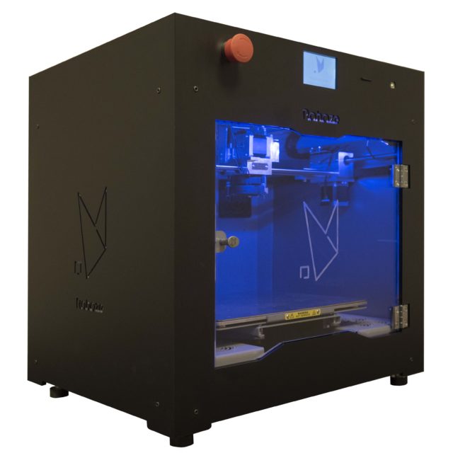

L’abbiamo notata per la prima volta al 3D Print Hub 2015 di Milano ed abbiamo avuto modo di osservarla meglio ed in azione al MECSPE di Parma, stiamo parlando della Roboze One, stampante 3D professionale, dell’azienda barese Roboze, spin-off di Mekatronika.
Precisione Meccanica
Ciò che maggiormente caratterizza e diversifica la Roboze One dalle altre stampanti è un brevetto relativo alla movimentazione meccanica, nello specifico, i movimenti lungo gli assi X ed Y sono governati da una doppia coppia di cremagliere elicoidali in acciaio temperato con pignone a contatto diretto. Secondo quanto affermato dall’azienda barese, da ciò consegue un’estrema precisione di posizionamento, che sfiora i 50 micron, lungo X ed Y. Sostanzialmente in questo modo si evita l’uso delle cinghie e di altri sistemi di movimentazione indiretta, minimizzando la variazione di trasmissione della forza dal momento in cui è applicata, tramite i motori passo passo, al momento in cui è riscontrata, sui carrelli X ed Y. La fluidità dei movimenti è garantita, anche ad elevate velocità, da manicotti a sfere e guide in acciaio inox H7. Per quel che concerne l’asse Z, invece di adoperare una normale vite ad evolvente, ci si è affidati ad una vite a ricircolo di sfere elicoidale con precisione C7. Le sferette di acciaio hanno il compito di trasformare l’attrito radente in attrito volvente per cui, questo componente risulta essere più preciso ed efficiente, manifestando anche un’elevata rigidità assiale e resistenza all’usura.
roboze-1roboze-2
Ulteriori Caratteristiche
La macchina è costituita da una struttura scatolare metallica alla quale è abbinato uno sportellino in vetro, le dimensioni esterne sono 550x450x500 mm e presenta un volume di stampa di 280x220x220 mm. Il piano di stampa in lega di alluminio è riscaldato fino a 120 °C ed estraibile. Interessante la scelta di inserire la bobina del filamento all’interno della struttura della stampante, in questo modo il materiale è tutelato da eventuali agenti esterni e condizioni ambientali che potrebbero variarne le proprietà. La stampante è dotata di un display LCD con lettore di SD Card. Per quel che concerne la risoluzione di stampa, l’azienda ha dichiarato che è possibile ottenere oggetti con una qualità superficiale di 50 micron. La velocità di stampa raccomandata è di circa 60-90 mm/s mentre la velocità massima si attesta attorno ai 250 mm/s. I materiali utilizzabili sono diversi, tra cui principalmente i classici PLA ed ABS e PMMA e NYLON. L’estrusore è unico, con un ugello da 0,4 mm.
roboze-3 roboze-4
Il prezzo, sullo store ufficiale , è di 3.270,5 euro + IVA, di sicuro non si tratta di una stampante alla portata di tutti ma di un prodotto dedicato nello specifico ad aziende o professionisti del settore. Cosa ne pensate? Fatecelo sapere scrivendo sul forum.
