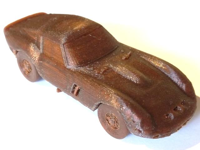

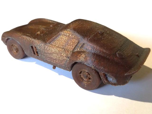

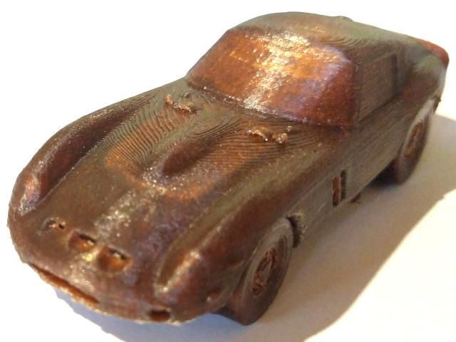

Modellino Ferrari 250 GTO
Salvogi ha pubblicato una discussione in Le tue stampe - Album fotografico dei migliori modelli 3D
Purtroppo con il rimuovere i supporti ho rovinato la stampa perchè dove staccavo i supporti rimanevano macchie bianche. Comunque posto lo stesso la stampa di questo modello https://www.thingiverse.com/thing:4654943 -

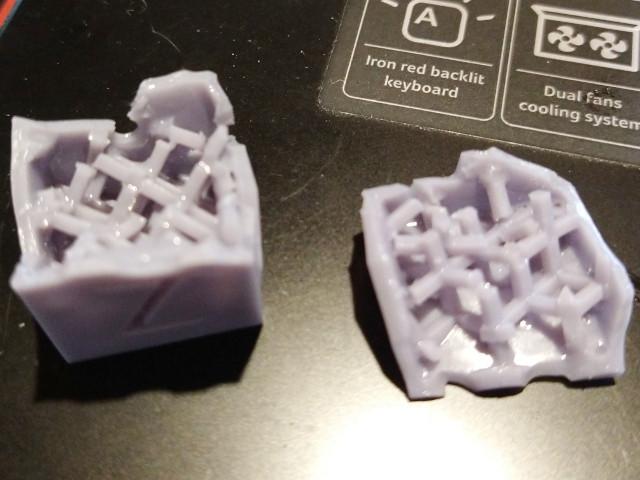

Liquido che fuoriesce dalla miniatura dopo la stampa
Salvogi ha risposto a Ares_The_WarLord nella discussione Problemi generici o di qualità di stampa
Ho preso la mia Elegoo Mars usata ed il tizio che me l'ha venduta mi ha anche regalato un flconcino di resina lavabile con acqua. A caval donato non si guarda in bocca ma con quella resina le stampe dopo qualche ora iniziavano a deformarsi, poi si spaccavano e perdevano liquido trasparente tipo acqua. Inoltre tendeva a rimanere incollata al fep rovinandolo quindi dopo poche stampe sono stato costretto anche a cambiare il fep. Ad esempio, nella stampa seguente si vedono gli spacchi in corrispondenza della Y. Il giorno dopo il cubo si è aperto in due. Poi sono passato alla resina Elegoo lavabile con acqua acquistata su Amazon e all'improvviso tutti i problemi sono spariti. Come dice @eaman, potrebbe essere anche che ti è rimasta resina intrappolata dentro. Non so se è una procedura corretta, ma per evitare ciò ultimamente i pezzi abbastanza spessi li tratto con questa penna laser a 405nm https://it.aliexpress.com/item/4000053122615.html (il modello purple blue) e dai test effettuati riesce a solidificare la resina anche in spessori di 10mm pieni. -
