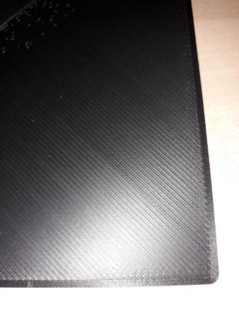

COSA STA SUCCEDENDO? ESTRUSIONE ANOMALA
MAL1190 ha risposto a MAL1190 nella discussione Problemi generici o di qualità di stampa

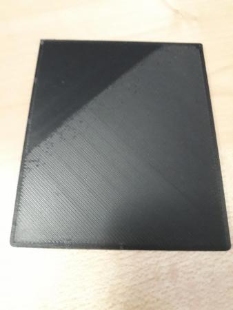

Aggiornamenti, il pezzo che era in stampa ieri sera non è finito perché mi si era bloccata la bobina ( tralasciamo ho imprecato in tutte le lingue del mondo )ma... come potete vedere dalla foto è stampato perfetto.. L' unico cambiamento è che quando è partita la stampa e ha iniziato a farmi il brim (5 loop ) ho visto che non ero livellato con il piano e ho agito sulle ruote per calibrarlo ad occhio mentre looppava (si dice? 🤔) e la stampa è venuta bene... È possibile che fosse solo il bed non calibrato? Se si allora a che ca##o serve il BLTOUCH? -

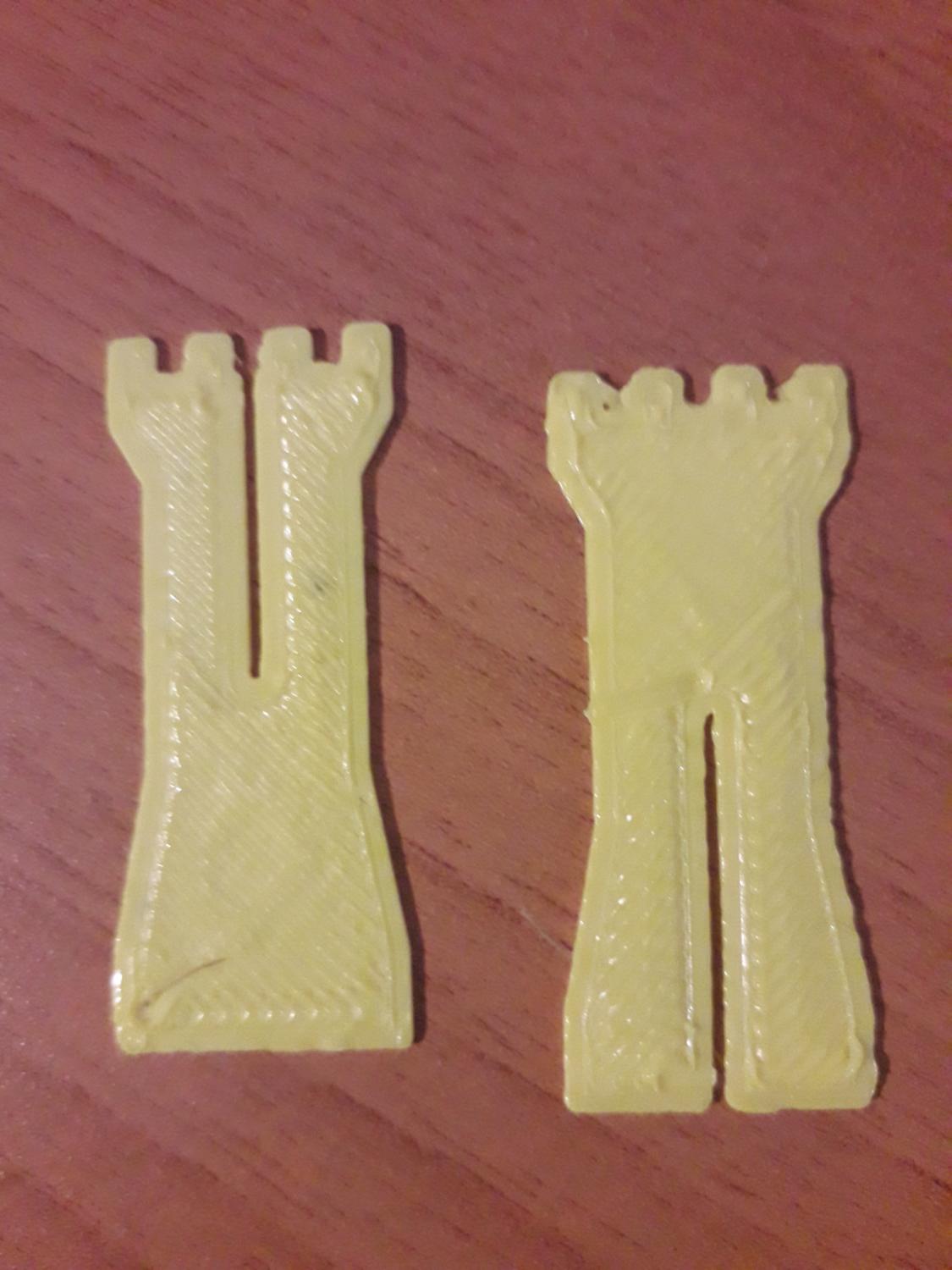

Si probabilmente hai ragione, forse si nota meno nei perimetri perché ha lo "spazio" di espandersi,mentre il rimepimento è racchiuso e quindi l unica via che ha è verso l'alto... Sto provando a stampare un altro pezzo che non centra nulla, ma almeno per avere un feedback... vi terrò aggiornati! -

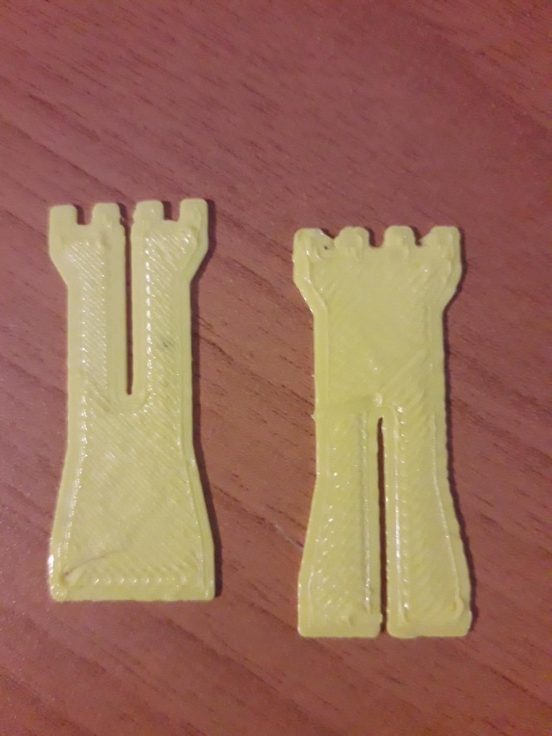

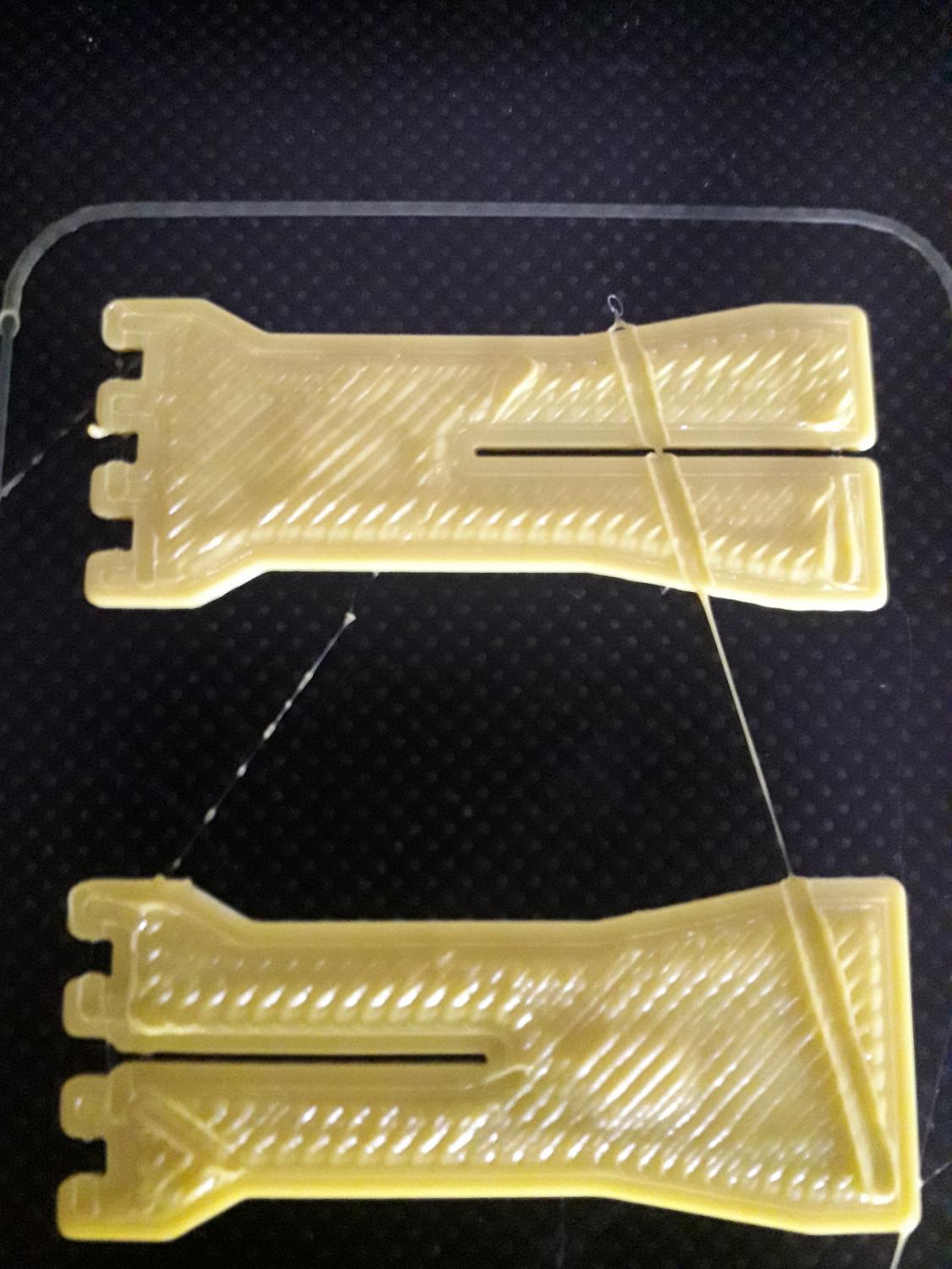

Le ultime foto le ho stampate abbassandolo al 90% e non cambia nulla.. La cosa strana è che i perimetri sono ok e la parte interna no.. se fosse sovra estrusa lo sarebbe tutta no? Inoltre per quale motivo da un mese all'altro lo stesso filamento estrude troppo? -
Ho provato a stampare il vecchio gcode che un mese fa andava benissimo... e lo schifo resta! Guardate qua... adesso sto provando a stampare con una bobina diversa vediamo come viene, anche se sai primi layer che ha fatto mi sembra che faccia ca..re uguale!! Chiedo il vostro aiuto... -

Si ho controllato ad inizio bobina, e ho inserito il suo valore nello slicer in modo che mi calcoli i giusti valori.. quindi a meno che non sia cambiato repentinamente all'interno della stessa bobina la misura è ancora valida.. e a logica se fosse un po' più grosso il filamento questo problema lo ritroverei anche sui 3 loop dei perimetri ( che sono perfetti invece) Proverò a guardare di non aver toccato e modificato per sbaglio qualche valore nello slicer... Anzi mi hai fatto venire una grande idea, dentro alla SD che uso per stampare dovrei avere ancora il vecchio gcode che " stampava bene" se mando in stampa quello e viene bene allora ho fatto casino nello slicer, se anche con quello viene male è un problema hardware della stampante... -

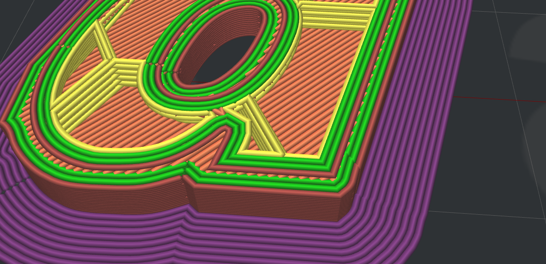

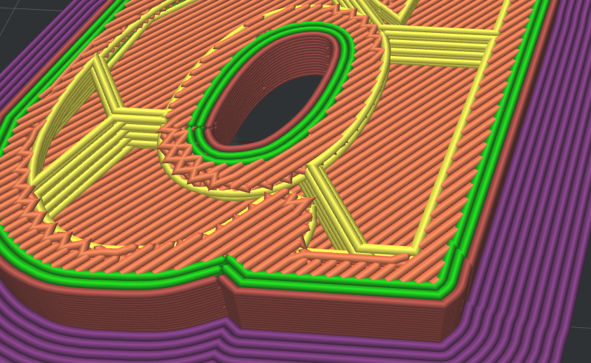

Lo fa a tutti i layer, anche il primo... loop perfetti e interno "abbondante" e non ho impostato nessun aumento di flusso per il riempimento Gli step/mm sono già stati calibrati all epoca quando montai la stampante, escluderei che si siano sregolati da solo.. Darei la colpa al filemento, forse ha preso umidità o sono arrivato in un punto della bobina in cui ha un diametro maggiore... ma è successo tutto di punto in bianco! Un mese fa venivano perfetti, tolta la bobina,messa via e rimessa adesso e track.. uno schifo!! -
MAL1190 ha pubblicato una discussione in Problemi generici o di qualità di stampa
Ciao a tutti.. ho un problema che proprio non riescio più a venirne a capo.. immagino che sia qualcosa di banale e di scontato ma ormai non so più dove sbattere la testa! Sto stampando delle specie di figure degli scacchi, ad incastro, molto sottili 1mm di altezza. Un mese fa ho stampato lo stesso materiale con gli stessi gcode e venivano benissimo, ho sospeso questa stampa per dedicarmi ad altro ( altre stampe e altri materiali) e adesso che ho ripreso questo progetto mi viene uno schifo totale.. i loop perimetrali vengono perfetti ma quando fa i zig-zag per il riempimento estrude troppo, tanto che la superficie viene segnata dal nozzle quando cambia posizione per fare un altra figura.. L'unica cosa che è cambiata da un mese a questa parte è il tempo che il PLA è aperto Vi allego le foto, spero che possiate aiutarmi e darmi qualche consiglio come fate sempre! Un po' di informazioni: materiale PLA temperature 210/45 stampante ender 3 pro Ho fatto anche un thin wall test con una extrusion width di 0.45 le pareti vengono di 0.46/0.47 quindi direi che sia corretto il flusso -
