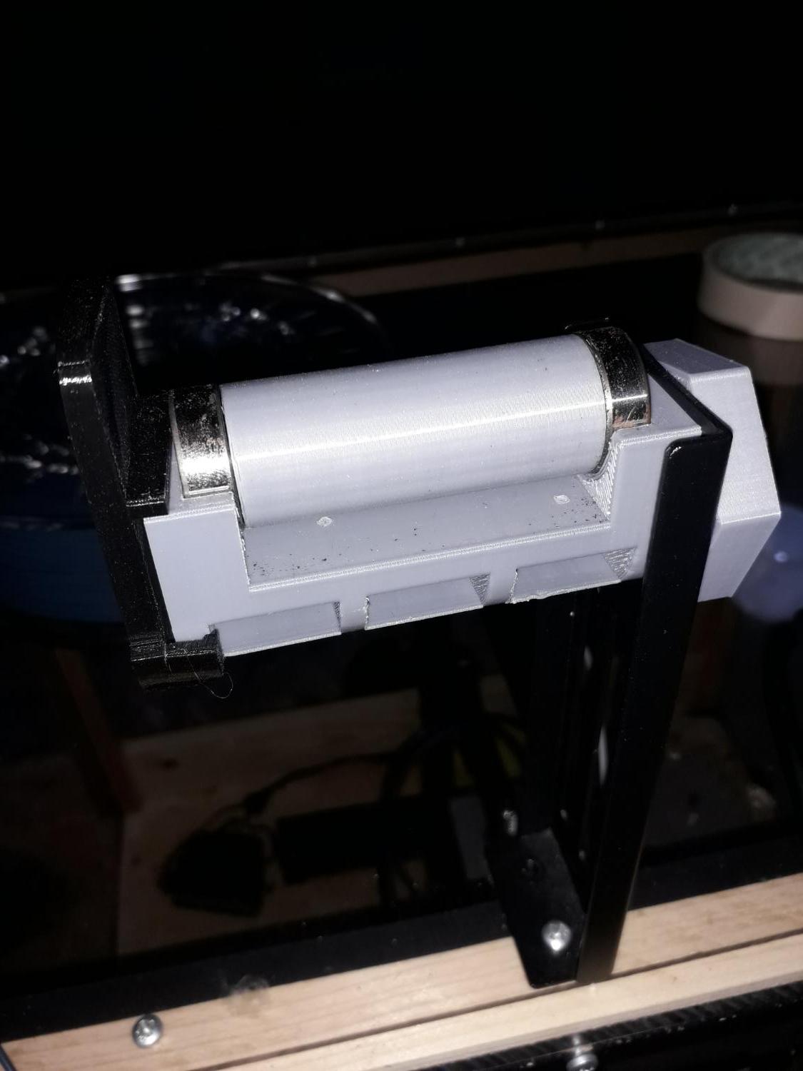

bene! nel pomeriggio ci lavoro, ti giro il file, dammi un po' di tempo solo per rifinirlo. mi misuri per favore però, che non sono a casa, la distanza tra il cento del rullo porta bobina e la base e il diametro del foro ( vedi foto ) anche io opterei per riciclare quello originale -

Ciao a tutti... allora per risolvere e/o migliorare il problema estetico della leva di cui parlavo sopra per ora ho scoperto che mettendo come tipo di top e bottom layer " concentric" anziché "lines" un po' migliora... ma onestamente non come vorrei.. vedi foto! Avete qualche suggerimento? Grazie a tutti come sempre!- 25 risposte

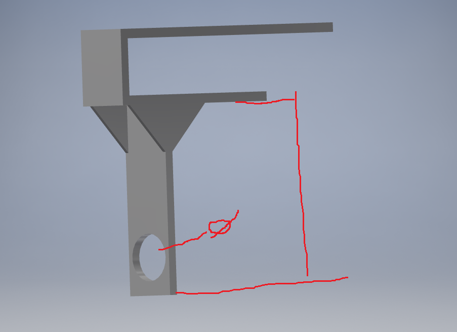

Come dicevo io farei una staffa così, dove nel foro ci metti il rullino originale o un upgrade con cuscinetti... In questo modo non rovini nulla, e hai la bobina a favore dell'estrusore... Le misure sono fatte a cavolo, se vuoi il file dimmi che li posto ( se mi dai le misure te lo finisco anche ) -

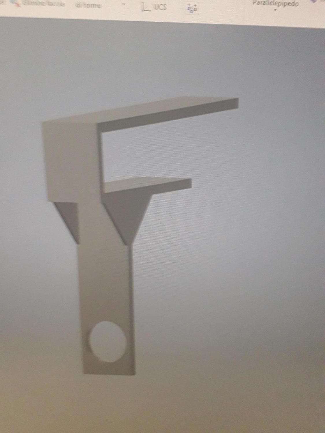

Secondo me far entrare il filo all'interno del gruppo di trascinamento così angolato oltre che poter causare sottoestrusione ( perché non lo trascina bene ma lo deve proprio trainare ) può anche spezzare il filamento durante la stampa, specie se con molte ritrazioni... Per il supporto della bobina sulla mensola fallo più semplice ancora, con una solo C e la bobina parallela all' asse X della stanpante.. in mattinata ti metto la foto di un disegno fatto a cad così è più chiaro! -

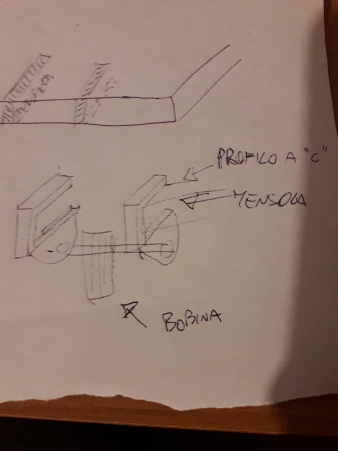

Io sarei per attaccarmi sotto alla mensola, se non vuoi rovinare la mensola ( e il matrimonio 😅 ) cerca qualcosa o stampalo... in base allo spessore della mensola se stampi 2 profili a C da incastrare alla mensola poi ci attacchi un porta bobina con cuscinetti... allego uno schizzo dell idea ( fatto a mano alla cavolo ) e il mio porta bobina... -
