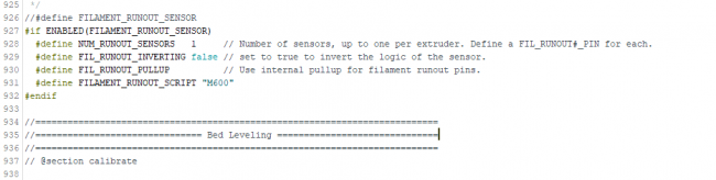

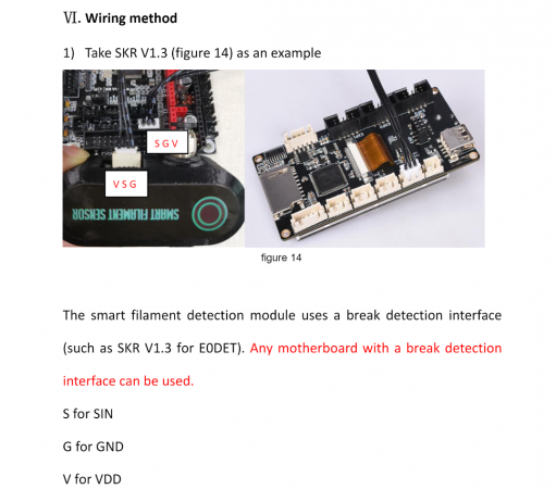

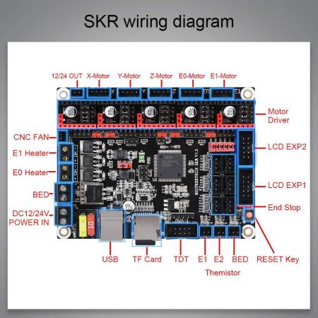

SENSORE OTTICO PRESENZA/BLOCCO FILAMENTO
MAL1190 ha risposto a MAL1190 nella discussione Hardware e componenti
ho guardato su github e lo spiega molto bene, ma credo che non si possa utilizzare sulla scheda originale della ENDER 3 PRO perchè spiega che il segnale del sensore va sul BREAK DETECTION INTERFACE cosa che la scheda non ha, e non posso utilizzare il PIN 27 perchè ho il BLTOUCH quindi sono costretto a inserirlo previa sostituzione scheda. sulla SKR dover hai inserito il segnale? in che connettore? grazie @Whitedavil di sopportare le mie mille richieste! 😔 -
grazie @Whitedavil, puoi indicarmi quale? o qualceh link dove studiarmi la faccenda? non ho capito di che distanza parli!?! 😬 in che FW e scheda lo hai installato? credo che la scheda originale della ENDER 3 non lo supporti ( poca memoria immagino ) ma sulla SKR 1.3 non dovrei avere problemi... -
MAL1190 ha pubblicato una discussione in Hardware e componenti
Ciao a tutti, girando un po' per la rete ho trovato questo: https://cults3d.com/en/3d-model/tool/optical-filament-sensor-for-1-75mm-filament praticamente con un sensore ottico va a comunicare alla stampante che il filamento è presente e che, soprattutto, non è bloccato. visto che recentemente mi è capitato di " bruciare" una notte di stampa alzandomi la mattina con la stampante che stampava nell'aria perchè si era bloccato il filamento nella bobina, ho pensato che è una grande idea!! da quello che ho capito la ruota mossa dal filamento che scorre manda alto e basso il segnale, se questo segnale si stabilizza per un certo tempo significa che qualcosa non va e manda in pausa la stampante! ora a livello hardware non c'è problema, a livello software però mi chiedo: la mia ender 3 pro con scheda V.1.1.4 lo supporta? dentro a Configuration.h ho trovato le stringhe allegate, dovrebbero essere quelle corrette per attivarlo. il dubbio è, - nei commenti dove dice Define a FIL_RUNOUT#_PIN for each. dove lo devo inserire il # del pin? a quale lo colleghereste sulla scheda della ender - dove dice #define FILAMENT_RUNOUT_SCRIPT "M600" immagino ci vada inserito il comando che esegue quando il filamento non scorre. spero di essere stato chiaro e che qualcuno di voi super esperti mi possiate aiutare!! -
