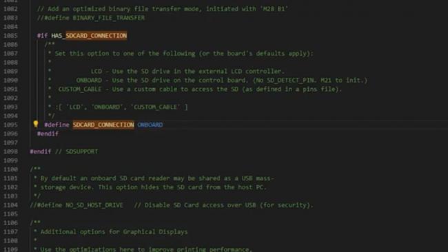

SKR 1.3 + Marlin..Non partono le stampe
MAL1190 ha risposto a save22 nella discussione Problemi generici o di qualità di stampa
Per abilitare la lettura della sd dalla scheda dovrebbe esserci una stringa che si chiama Define sdcard connection in configuration.adv Tu adesso probabilmente avrai LCD deci scrivere on board -
