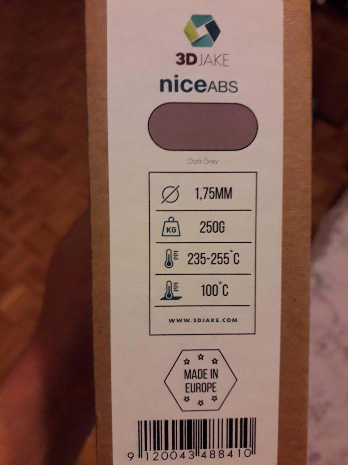

Ciao a tutti.. spero di fare cosa gradita a chi ha desiderio e/o necessità di stampare in ABS indicandomi la mia personale e positiva esperienza con questa marca di ABS. Si chiama niceABS ed io l'ho comprato da 3djake Lo stampo veramente bene come se fosse un ASA, in camera chiusa,un velo di lacca, e 10 loop di brim Temperarura 245°C estrusione e 95°C bed Velocità di stampa 40mm/s, perimetri esterni 35mm/s e primo layer 70% della velocità. Personalmente mi sto trovando benissimo, ne ho stampati 250g con pezzi di varie misure e forme e non si è mai manifestato nessun warping ( toccatina ai gioielli di famiglia scaramantica 😅 )
