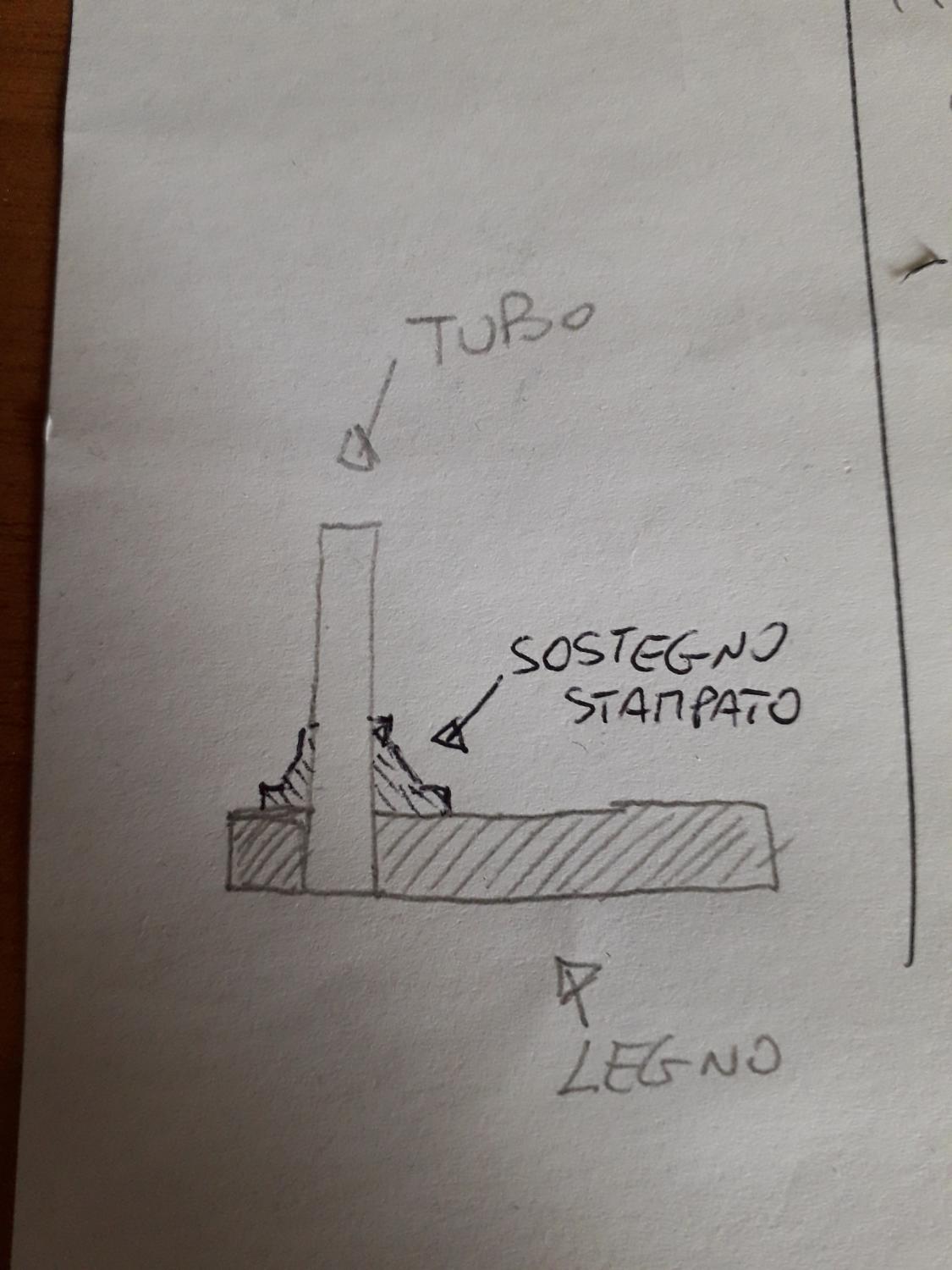

consigli per resistenza "piede" di un tubo
MAL1190 ha risposto a giannirusso nella discussione Problemi generici o di qualità di stampa
Beh direi che si venuto un bel lavoro!! Se visto il poco spessore della tavola di legno le viti non tengono bene o si strappano, metti un piattino di metallo e avvitalo con dado e bullone al supporto ( fai tipo un panino, piattino metallo,legno, supporto tubo ) così non si strappa più nulla... assicurato!! -
Io farei 3 fori passanti nel legno che infili sotto al materasso, in modo che ci puoi infilare le colonne di sostegno della testiera... poi quel pezzo che volevi stampare va bene ma solo per tenerlo in posizione... Se lo vedi in sezione -
Come dice bene @FoNzY il parametro primario su cui lavorare è il riempimento.. anche se essendo stampato con i layer nella direzione di inserimento sarà sempre fragile .. Io oltre al riempimento lavorerei sulla progettazione del pezzo quindi: Ipotesi 1 ci fai intorno delle nervature ( sono piccole alette tipo le ali della coda di un razzo) per dare forza e unione tra la base e il cilindro centrale Ipotesi 2 il tubo di alluminio che ci infili arriva fino alla base? O si ferma quando inizia il piede che fissi al legno? Se non areiva in fondo progettalo passante in modo che quello che stampi faccia solo da vincolo Spero di essermi spiegato! -

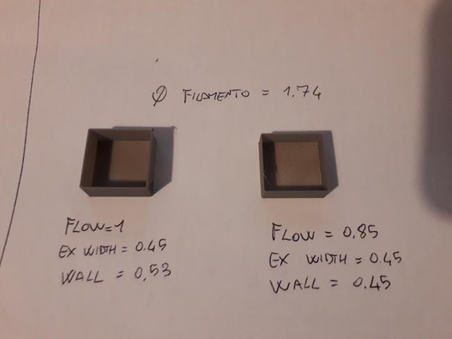

LAYER PERIMETRALI SI SFALDANO
MAL1190 ha risposto a MAL1190 nella discussione Problemi generici o di qualità di stampa
AGGIORNAMENTI ho controllato step/mm di E, 100 da comando ne estrude 102,3 ( onestamente lo lascerò così non credo influisca così tanto ) dopo aver controllato gli step/mm ho fatto il thin wall test Diametro filamento 1.74 flow =1 ; extrusion width = 0.45 risultato wall = 0.53 ma buon primo layer ( la base per intenderci ) fatto i calcoli rifaccio il test flow (calcolato ) = 0.85 ; extrusion width = 0.45 risultato wall = 0.45 ma primo layer ( base ) poco solida e a "corde" conclusioni?? a voi guru del 3D... io la butto li, magari è una cag..ta ma se avessi il nozzle consumato? la punta... spiegherebbe perchè se abbasso il flow mi viene un primo layer più debole ( meno materiale quindi viene "schiacciato" meno dal nozzle ) e per lo stesso motivo tutti quei buchi super regolari nelle stampe... -
si certamente farò il test degli stepp/mm di E si perdonami ci manca un passaggio, il primo test l'ho fatto con extrusion width di 0.4 mentre il secondo l'ho messa a 0.45, perchè ho seguito pari pari il un vecchio appunto che avevo scritto dove metteva un +0.05 del nozzle. in teoria i valori dovrebbero tornare lo stesso perchè sono rapporti ma per evitare cavolate dopo step/mm li rifarò con lo stesso valore di extrusion width.
