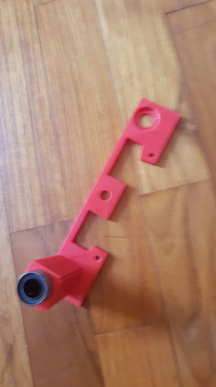

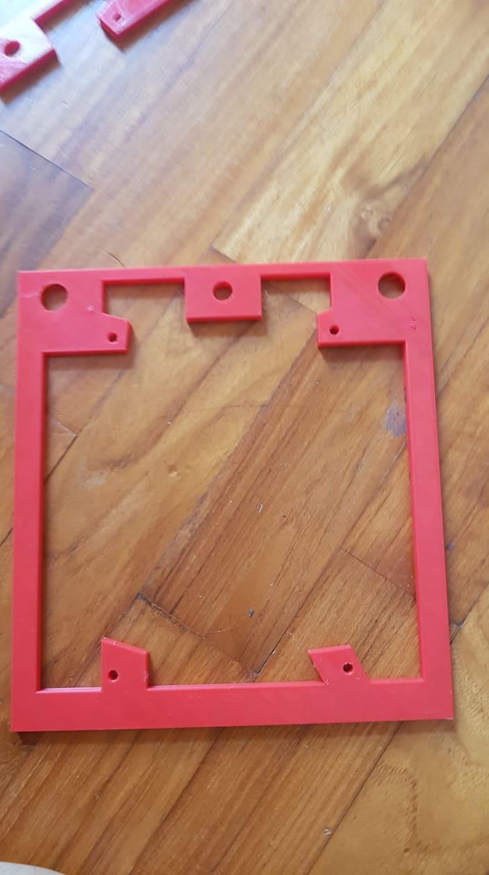

Magari fosse cosi semplice, meno male che adoro le sfide sopratutto quelle che vinco 😂 questo era il piatto originale, ho messo un cuscinetto giusto per far capire dove e come erano messi, purtroppo è rotta proprio quella parte,anche cosi sarebbe utilizzabile ma stabilità e rigidità 0.. ha questa forma strana ed è vuoto in centro perchè per risparmiare materiale per le prove ho ridotto il materiale superfluo direi che l'interasse dei 4 fori del bed l'ho trovato😁 (manca una vite, ho cannibalizzato la stampante e deve essere finita in mezzo alle altre) stesso discorso sul materiale di prima, anche il cilindro che terrà i due cuscinetto è perfetto non va giù fino in fondo perchè la mia ender ha pensato bene di sovraestrudermi 1 layer dopo una 30 ina di layer vorrei andare avanti con il progetto ma solo con il braccio sinistro non riesco manco a disegnare🙄 -

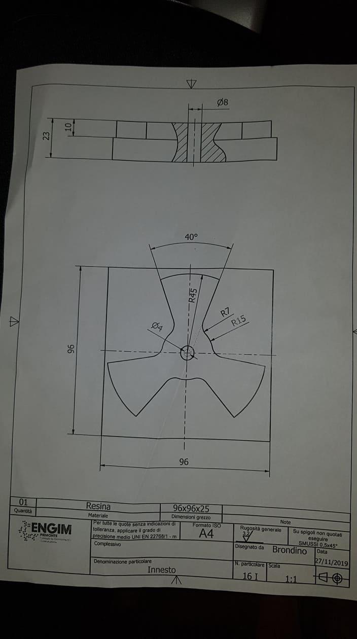

A noi hanno dato un sacco di disegni con angoli strani, tangenze ecc per variare molto le situazioni tipo questo... Se a qualcuno interessa qui c'è il manuale completo di selca. Comunque il mio problema è che le misure che ho preso per stampare il prototipo del piatto sono grossolane per via della natura del pezzo, la stampante come tutti noi sappiamo, dal disegno originale alla stampa ci sono differenze di decimi, io ho compensato il difetto in base a come veniva stampato es. l'interasse dei fori era sballato a occhio di mezzo mm? correggevo il disegno, la fresa è precisa al millesimo quindi devo prendere misure più accurate, anche se la tolleranza dei quei fori è molto grande, purtroppo attualmente riesco ad usare solo un braccio, l'altro è bloccato dal tutore, quindi non riesco a sistemare la stampante, dovrei ricalibrare flusso, step/mm e cambiare le ruote che sono in uno stato pietoso... -

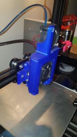

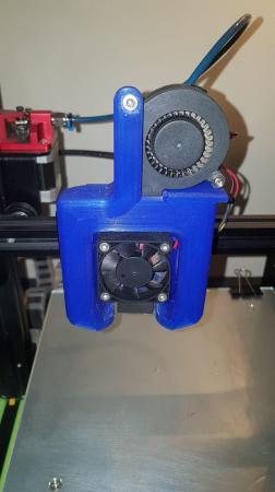

Ender+3+PRO+and+Tevo+Tornado+X+Belt+Tensioner+all+STOCK+bolts+and+STEP+files.zip neanche da pc la vedo, vedo solo 1 punto tipo EDIT: ora magicamente è riapparsa..😅 <-- comunque secondo me come peso è perfetto, ho notato solo miglioramenti dopo, è da spararsi se si vuole fare la ender in direct li si che aumenti troppo il peso su x .. una cosa che mi sento di consigliare sono i tendi cinghia, funzionano da dio! tu pesa che avevo comprato quelli cinesi in alluminio li ho dovuti buttare via perchè sembra che li abbiano costruiti ad occhi chiusi, sembrano per un altra stampante, stampati sono perfetti! robusti e fanno quello che devono fare! -

Dovrebbero essere questi, "CR10TEVO_5015_DUCT_V7.5" e "cr10 stock manual base v11.37.2" oltretutto se non ricordo male nella cartella che scarichi ci dovrebbe essere un immagine che in realtà è una tabella dove spiega esattamente cosa stampare per quale stampante la mia Ender: io l'ho trovato semplice da montare, ho solo dovuto allargare parecchio il foro in alto, EDIT: Ho notato adesso che la mia firma è sparita come mai? io non l'ho modificata -

Io ho il petsfang bullseye, mi trovo veramente bene, pesa meno di tutto l'accrocchio stock in alluminio e oltretutto ti da la possibilità di montare una ventola radiale 5010 o -15 e il flusso d'aria è ottimo 😁 La catena l'ho fatta poi tolta, con i 2208 l'unico rumore che sentivo era la ventola e le maglie della catena, poco rumorose per carità però se hai la stampante vicino a dove dormi, qualsiasi rumore che si può eliminare ,se si può, lo elimino -

Non hai idea di quanto mi stai tentando di prendere una cnc 😣 dove vivo non c'è spazio, appena mi trasferisco so come arredare la nuova casa 😂 (Non riesco a togliere le emoticon) comunque noi abbiamo imparato proprio il codice di programmazione, descriviamo il profilo a mano coordinatata per coordinata scrivendo a mano i cicli fissi tipo di foratura o ciclo per una tasca o un isola ecc dandogli tutti i parametri, so a memoria tutti i codici di quei linguaggi.. Non so quanto mi servirà dato che quasi sicuramente in azienda useremo feature cam.. però impara l'arte e mettila da parte giusto? L'insegnante mi fa, dopo avergli detto del piatto, " ah sisi se ti programmi il profilo te lo faccio fresare" Non vedo l'ora😙,comunque ringrazio tutti per i consigli, stiano andando OT su un discorso troppo interessante, magari si apre un post nella sezione dedicata 😁 -

Magari avessi una cnc a casa 😓 ma quindi fammi capire, se devi fresare qualcosa apri blocco note e inizi a descrivere il profilo con le coordinate, fai lo zero pezzo ecc ecc o hai un programma dedicato ? Comunque purtroppo attualmente sono senza lavoro.. e mi sto ri-qualificando senza covid il corso sarebbe dovuto finire adesso, invece avrò lo stage in azienda a settembre e l'esame a ottobre.. -

Bene, proverò l'asa 😁 la fresa di cui parlo è un po' vecchiotta ma è una fresatrice industriale alta 3 metri per intenderci, è un corso finanziato dalla Regione Piemonte, abbiamo studiato i linguaggi Selca, heidenain e Fanuc (quest'ultimo su un tornio Biglia CN) ci hanno anche insegnato ad usare veramente bene inventor. Una domanda, le frese cinesi o comunque quelle autocostruite che linguaggio usano ? Iso? -

la fresa è ottimamente tarata,è una cnc industriale, io intendevo che fra il mio disegno e la stampa ci sono sicuramente delle differenze per via dei fattori di cui ho parlato prima, quindi se lo fresassi avrei delle differenze dalla stampa, però come dici tu potrei applicare i fori successivamente.. il problema principale é che le misure, per com'è fatto il pezzo, non sono cosi facili da prendere quindi ho sempre un errore di 0.5/0.6 mm sufficiente a non far entrare le viti correttamente. p.s voi dove andreste a farvi fresare un pezzo cosi? ci sono siti/ posti dove puoi farti fresare anche solo un pezzo? Grazie! -

Meglio così direi, ho chiesto qui apposta 😃 Dove faccio il corso mi hanno dato la possibilità,se mi programmo il profilo, di fresaemelo, ho solo un dubbio, io ho trovato il giusto interasse dei vari fori, modificando le misure in base a come veniva stampato, per essere più preciso ho anche stampato i perimetri esterni prima, però sicuramente fra deformabilità del materiale e gli step/mm (opportunamente calibrati prima ) avrò comunque delle differenze dal disegno alla piastra.. Suggerimenti? -

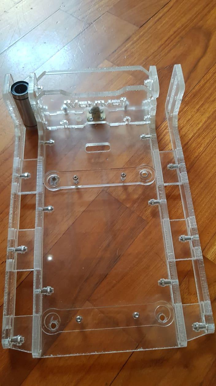

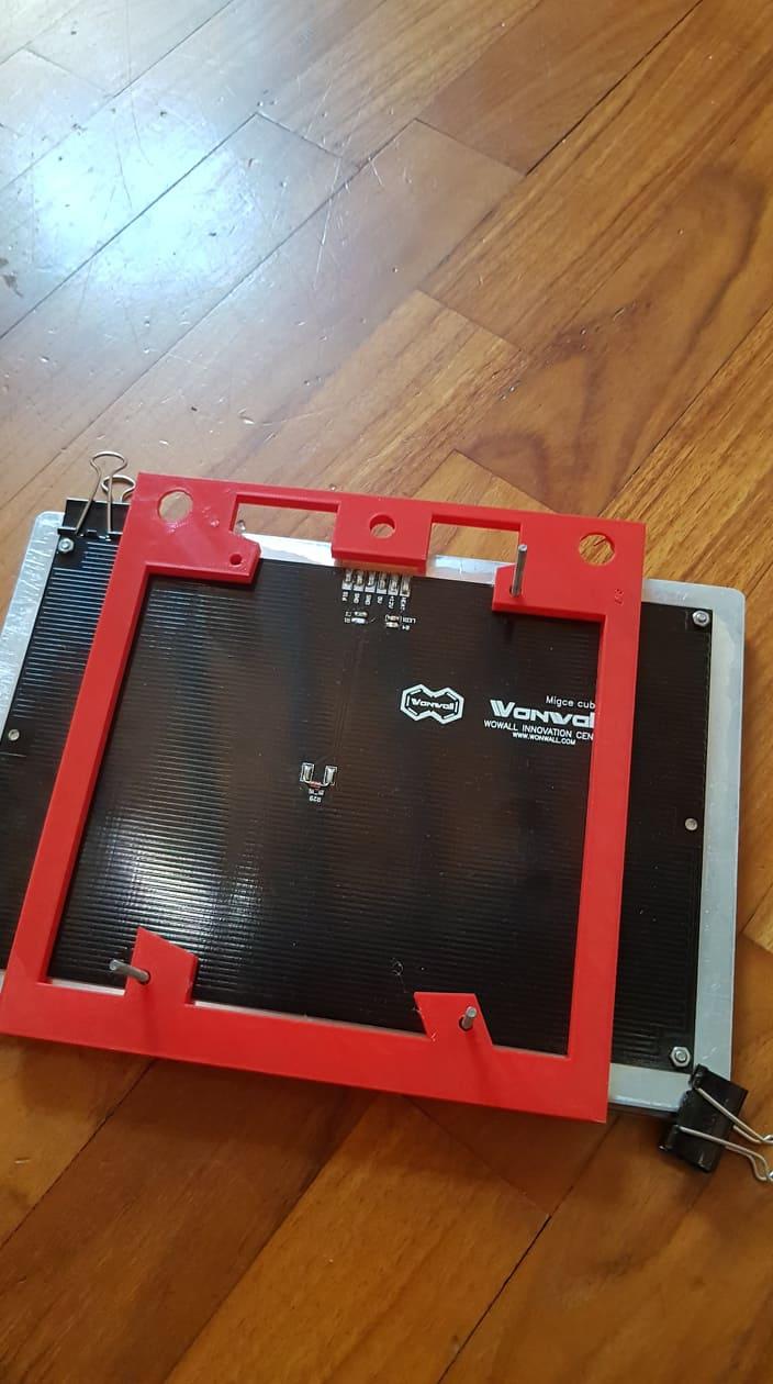

Salve a tutti! dopo una lunga assenza dovuta al fatto che mi hanno operato e che sto ultimando un corso di programmazione cnc mi sono rimesso a disegnare e stampare, ho preso la stampante che non funzionava di @Carlo Macchiavello ( vi ricordate la migce cuble - wang wall 3d clone della replicator 1 con il problema all'estrusore) bene, era un problema di driver.. comunque detto questo, ho ridisegnato il piatto dove appoggia il bed riscaldato e volevo stamparlo, ovviamente sorge un problema, il pla a 50° inizia già a deformarsi e con un bed proprio sopra non l'ideale.. di conseguenza volevo stamparlo in un material resistente al calore o mettere dell' isolante termico tra il bed riscaldato e il piatto, per ora ho visto l'asa e il pla HT che non sarebbero male solo che il pla HT costa 50/60€ una bobina da 750gr (l'alternativa sono 10 mt e non mi bastano) invece l'asa mi hanno detto che è difficile da stampare e servirebbe una camera chiusa.. consigli? p.s. l'idea inizia era stampare in pla e poi mettere un pannello di ptfe tra letto e bed solo che non ho idea quanto possa isolare per esempio piatto a 60°-90° quant'è la temperatura effettiva che avrà il pla sotto?

praticamente alleggerisci il carico di corrente che passa dalla scheda madre ed eviti che si fonda la scheda madre, ma qualcuno di più esperto lo spiega meglio😅
parlo da profano, per tenere sempre il piatto cosi alto non sarebbe meglio un mosfet?
