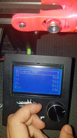

Aggiornamento, la sottoestrusione sembra attenuata ma il motore é rovente, a 0.9 prende fuoco😂 mi sa che é da 1 ampere, io ho dei dissipatori per nema e alcuni vecchi dissipatori da chip di una vecchia mobo, problema come lo attacco al nema? che colla uso che resista al calore? esiste un collante che amplifichi lo scambio di calore? tipo la classica pasta termica fra cpu e mobo vorrei togliermi il dubbio per quanto riguarda gli ampere, solo che il tester non lo so usare molto bene, come posso fare? Grazie -

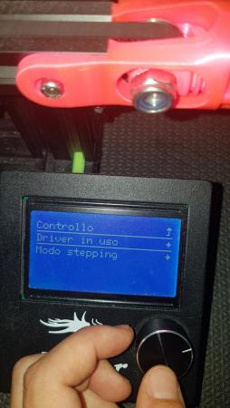

Allora, ho modificato corrente e modo driver, per ora sul motore sono stato conservativo, ho messo 0,72, sia mai che il motore è da 1 ampere🙄 Ho provato a estrude 10 mm tutto ok, ma quando il motore è attivo ma fermo fa questo rumore strano, ogni tanto aumenta perchè sposto il telefono.Voce 001.m4a Ora ho mandato in stampa un file vediamo.. -

Il tubo è capricorn originale ed è tagliato con un taglia tubi che per quanto non tagli bene fa un taglio abbastanza pulito, oltretutto il mio hotend è modificato, devo provare a modificare la corrente e cambiare lo stealth da lcd basta che metto off su "modo driver" e lui va in spreadcycle? Per imparare a montare la scheda ho visto questo video dove lui inserisce le stesse correnti Potresti darci un occhiata ? Magari mi è sfuggito qualcosa.. -

Non mi è chiaro quanti mA dovrei inserire, se li metto in spreadcycle aumenta la coppia ma anche il rumore giusto? In elettronica non vado forte, mai capito cosa facciano effettivamente quelle due funzioni.. A questo punto mi sfugge il motivo di tutti i video di fix (tipo quello di cheap che ho messo sopra) perché non dicono semplicemente di tagliare bene il tubo e mandarlo giù con decisione? Anzi ti fanno stampare quel "coso" da attaccare -

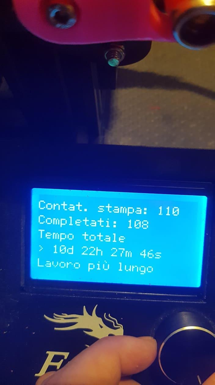

Quindi in teoria la vref è tornata quella che avevo impostato nel firmware? Se si sono a posto dato che la vref l'ho settata da lì, proverò ad alzarla per fare un po' di brio al motore, altra domanda, se flasho il firmware le statistiche si resettato? Ho appunto attivato suddetta funzione, ti dice quante stampe hai effettuato il tempo toale i metri di filamento estrusi, è carina come cosa.. Mi ricordavo si potessero modificare proprio i vref da lcd, probabilmente sbaglio 🤔 -
