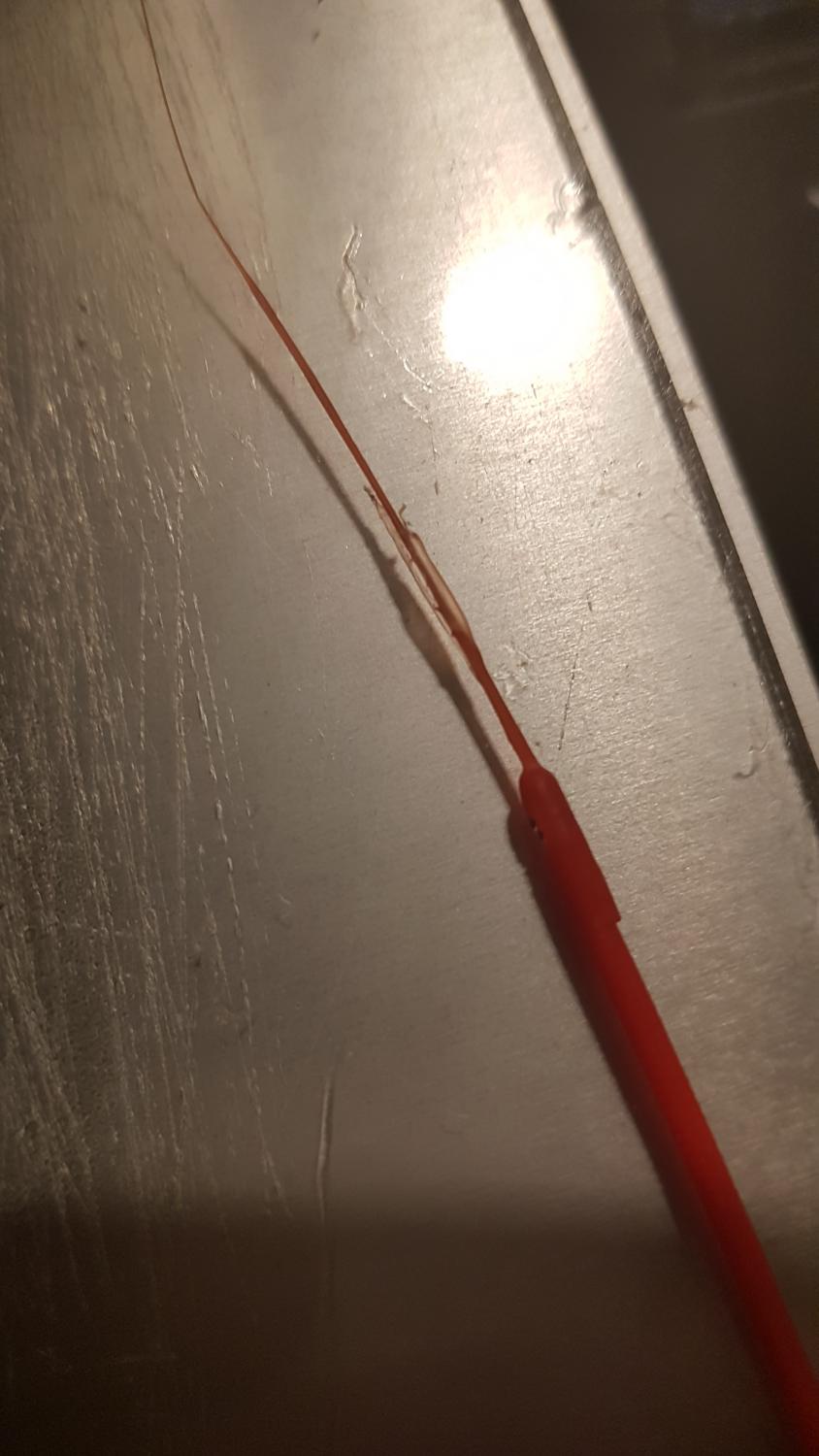

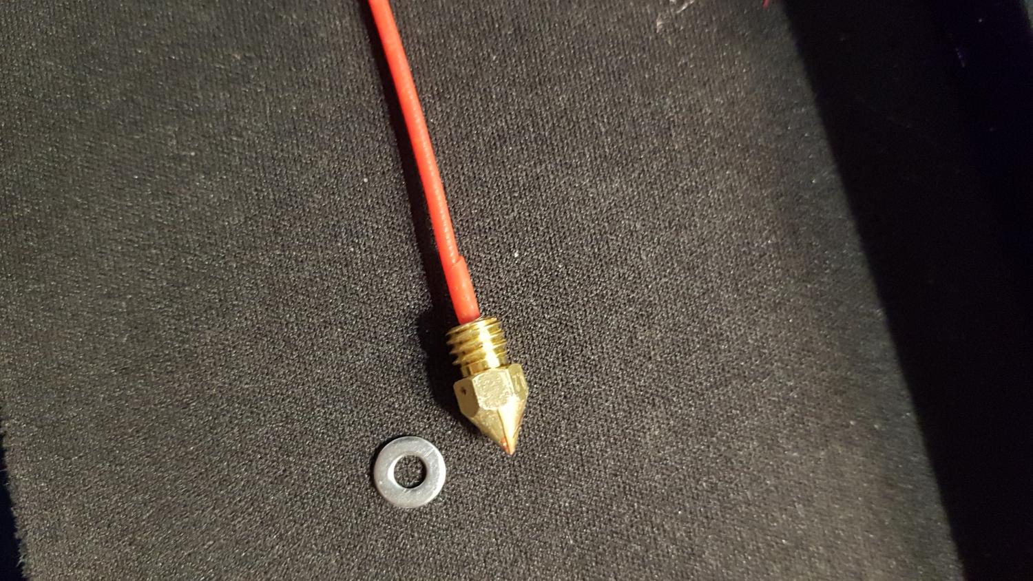

Shini3D ha risposto a Shini3D nella discussione Problemi generici o di qualità di stampa
Sinceramente pensavo di prendere un E3D solo che 20€ per un nozzle mi sembra una follia.. solo che non ho capito, quale sarebbe il problema del nozzle vuoto ? Anche quelli della e3d lo sono.. piuttosto come hai attaccato l'hotend e3d v6 clone alla ender ? Il problema è che sulla ender non vorrei più fare tanti upgrade ma passare a qualcosa di qualitativamente migliore, ora come ora mi basterebbe che non sottoestrudesse, per il resto stampa da Dio.. -
Su Amazon, sono ugelli cheap ma non troppo anche se a quel prezzo sono cheap tutti, dato un occhiata con una lente e per quanto possa vedere sembrano piuttosto ok -

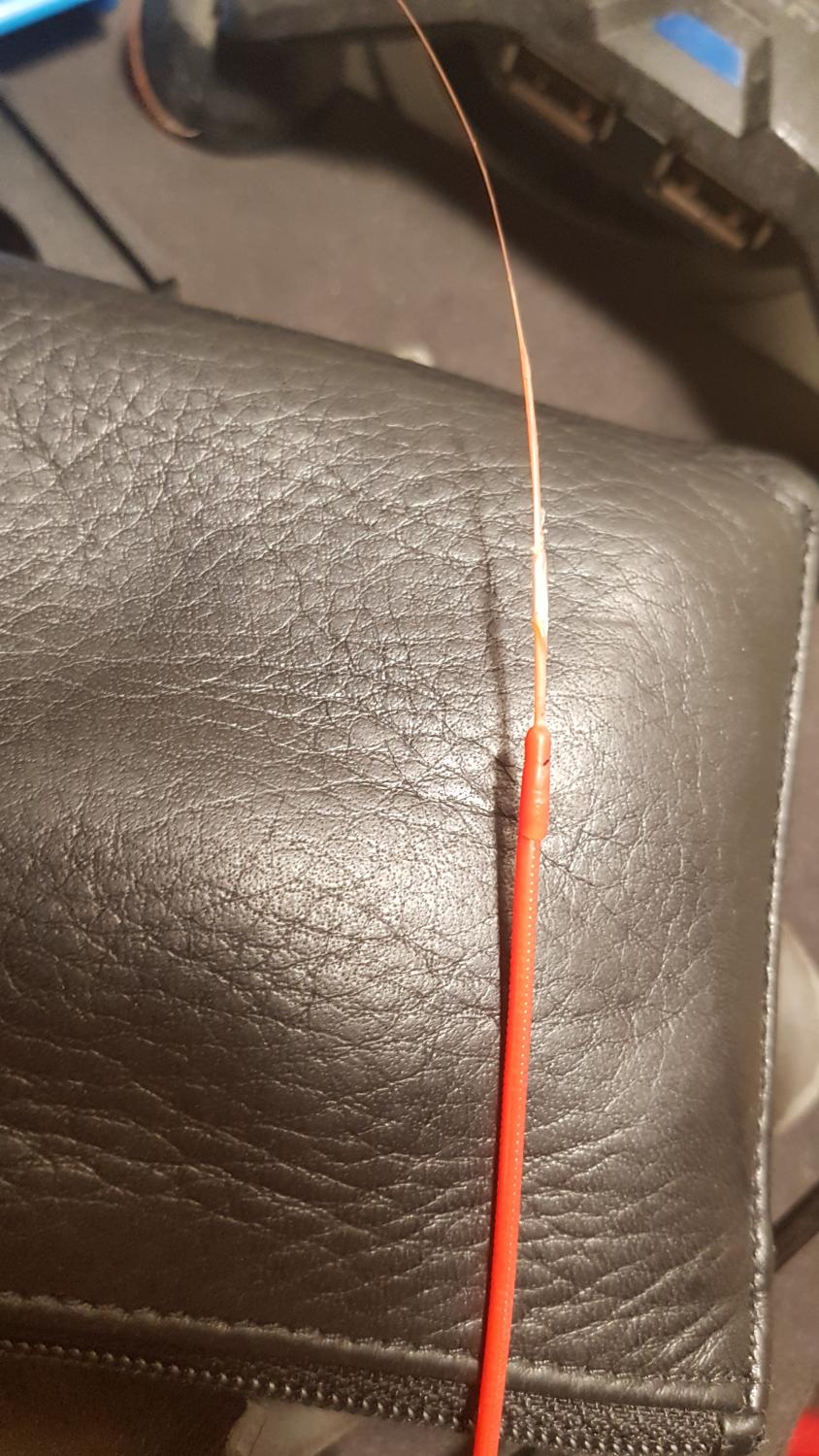

Dopo averlo pulito si, è un cono, l'ho misurato mettendo dentro un pezzetto di pla e facendo il segno dove spuntava Non ho idea di cosa la crei ma la retrazione è la causa dei tac dell estrusore perché il rigonfiamento non passa nel pezzo di tubo di ptfe -
Appena finisce la benchy ricalcolo gli step e vediamo.. Ho anche abbassato la retrazione a 4mm, tra l'altro ho misurato l'interno del nozzle ed è profondo circa 12mm quindi teoricamente una retrazione di 10mm non dovrebbe dare problemi dato che non esce dal nozzle o sbaglio? 🤔 -
Il flusso è basso, 83%, se gli dico di fare una parete da 0.2 fa una parete da 0.2 per gli step/mm stessa cosa.. però mi viene da pensare una cosa, con un ugello da 0.2 gli step cambiano però avendo calibrato il flusso non dovrebbe accumulare più materiale del necessario.. -
Ho esaurito le idee..
Penso che la causa principale sia il nozzle da 0.2 però un comportamento così non è normale, il tubo di ptfe è perfetto niente deformazione ne nulla anche perché dopo 1 stampa la vedo dura che si possa degradare, magari il dissipatore non è raffreddato a sufficienza, non ne ho idea, ho tutto calibrato, step/mm ,flusso, estrusion width temperatura, non so che fare sinceramente, vorrei comprare il clone del E3D v6 ma non so ancora come attaccarlo, pensavo a un collare da tubo ma devo ancora studiarci, a me piacerebbe capire perché si intasa così facilmente, anche per risolverlo e aiutare gli altri a risolvere lo stesso problema.. P.s. me lo fa con tutti i pla, sia formfutura che sunlu+ -
Shini3D ha pubblicato una discussione in Problemi generici o di qualità di stampa
Questo post si collega a quello della vref e relativa perdita di passi, bene non è colpa dell estrusore ma dell hotend, solo stamattina l'ho smontato e ripulito 3 volte, ho perso il conto di quante volte l'ho fatto questa settimana, non so più come provare, il problema è sempre lo stesso Ho smontato tutto da freddo con il filamento dentro, se aprite la foto si nota che dopo la filettatura del nozzle c'è un rigonfiamento ecco, quella parte non passa nel tubo in ptfe che ho inserito nella gola quindi l'estrusore prova a fare la retrazione ma scatta stessa cosa giorno diverso, ho fatto una fatica immensa a tirarlo via (nozzle 200°) cosa diamine posso fare? Ho un ugello da 0.2, ho serrato bene e correttamente sia nozzle che il raccordo, il tubo inserito dentro è perfettamente perpendicolare HELP stampo a 205° ma ho stampato la temp tower da 235° a 190° nessun cambiamento, retrazione 6mm 35mm/s fatto mille prove anche qui, velocità 35mm/s con riduzione 60,60,60 il risultato sono delle stampe belle esteticamente ma fragili come grissini, se viste più da vicino si vedono le fessure fra i layer -
