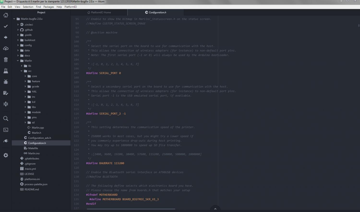

  5. già letto prima che tu lo linkassi. Ma non aiuta . mks ha autorizzato la scheda per il marlin . Ha messo una sua configurazione marlin considerata obsoleta e buggata. scaricando il marlin ufficiale la scheda è presente ma non funziona correttamente

  8. attacca la usb al computer e alla scheda skr , la sd deve stare nella scheda skr perchè non c'è EEPROM . Dal menu di atom fai upload ed il gioco è fatto. Hai gia intallato i driver della scheda nel computer? devi farlo altrimenti oltre a non riuscire a caricare il FW da col cavo usb non darai in grado di collegarla ne a repetier ne a pronterface é mostrato nel video
  9. nel mio fw le port sono settate in maniera diversa la scheda è la stessa il compilatore LPC1768 è giusto......nelle schermate precedenti ti chiedeva di installare le librerie driver tmc anche se non li usi meglio metterle (marlin è stronz...) 1000.mp4

  13. MI dispiace ma non so che fare il marlin non si riesce a compliare , non legge la scheda o da errori diversi.

  17. Non ci sono schede con marlin installato. Ma solo schede che vengono riconosciute da marlin senza problemi . Da quello che vedo la mks da dei problemi particolari con Marlin . Io uso questa scheda skr v1.3 26 euro su amazon e 16 dalla cina . ho un tft 3.5 mks se vuoi il doppio z come ti dicevo devi aggiungere un endstop o sdoppiare il segnale z .Con marlin funziona cosi. in questo caso posso riadattare il mio firmware e passartelo ( con i tmc 2008 dovrai rimuovere dei jumper come mostrato in questo video) Il tuo tft è un 2.8? in sostanza bisogna caricare il marlin nella scheda ed un firmware per il tft (ma è semplice) @jagger75 quando puoi potresti vedere in marlin quali termistori utilizza la pro b per il bed ed hotend e i relativi pid preimpostati li trovi nel config h @Andyrok dimenticavo questa scheda è utilizzata da più di qualche utente nel forum quindi puoi stare tranquillo . la utilizzano ache @Davide87 ed @invernomuto
  18. si . Oppure aggiungi un endstop comunque il marlin continua a darmi errore la compilazione non va a buon fine . Vedo quello che riesco a fare. Mks suggerisce di aggiungere un compilatore ma è una cosa anomala ....
  19. il marlin con il doppio z richiede due endstop o non funzionerà
  20. Mks robin è supportata è presente nel board h ho scaricato ora il marlin ufficiale @Andyrok usi due estrusori? un doppio z mi sembra strano vedo solo 3 endstop

  22. Mks dice di si. Poi però bisogna utilizzare un loro compilatore che modifica Marlin.... Mi sembra strano. É una cosa mai vista.... Non so se poi il firmware darà problemi
  23. su github hanno tutti lo stesso problema . Makerbase ha rilasciato un compilatore ....le istruzioni in cinese e bisogna installare pure python .....roba da matti MKS-Marlin2.0-Compile-en-20191028.exe MKS-Marlin2.0-Compile-使用说明.pdf ma ci proviamo lo stesso😃
