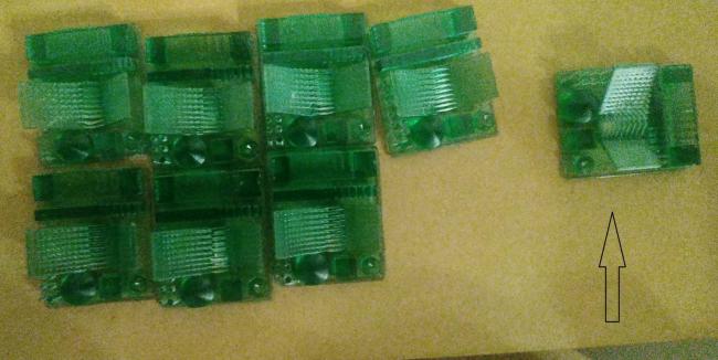

  4. scarica l'stl https://www.youtube.com/watch?v=DFKNs16fnc4 metti l'stl nello slicer(compatibile con i pws) come nel video Una volta stampato vedrai che gli oggetti sono numerati da 1 a 8. Se nello slicer metti ad esempio esposizione normale 6 , ad 1 corrisponde exp 6 ,a 2 exp 7 a 3 exp 8 e cosi via

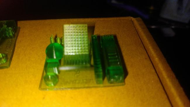

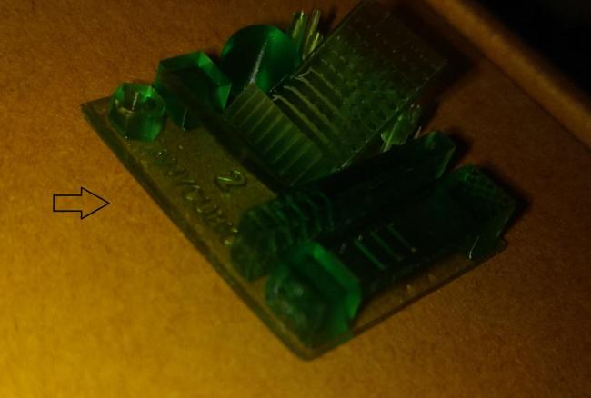

  5. La misura esterna? Per quella interna 6/10 sono veramente troppi. Ma misuri con calibro o micrometro da interno? Il calibro per i cerchi interni è inattendibile. Posta un file step .parte dei dettagli secondo me sono dovuti a un lavaggio non corretto nelle cavità saranno rimasti residui di resina. Li hai puliti con uno spazzolino? Per quei tipi di dettagli la macchina non ha problemi.(questo non lo dico solo io.......) Bisogna trovare il giusto valore di esposizione .il test multiple funziona solo se hai il fw 5.0.0 io ho il 5.0.1 In altro post ho letto che hai messo un tuo sistema di riscaldamento con ventola. La ventola con calore altera la resina Comunque la resina potrebbe non essere adatta. La verde "toppa "un decimo ma lo recupero in z suite con la funzione di controllo crescita eccessivo. A breve proverò resine esun Mi ricollego più tardi e ne riparliamo 😀

  10. il mio telefono fa foto da schifo domani posto foto migliori. Ho fatto il test di esposizione multiplo da 8s a 15s e per la resina verde il migliore è stato di 9 secondi in un ambiente di 20 gradi . sono presenti aghi sottilissimi e la stampante è stata in grado di riprodurli. voglio riprovare questo test con la resina bio per vedere come viene
  11. errore mio ho messo i punti di contatto troppo piccoli .non odiarmi ho cambiato _45.photons
  12. layer 0.05 normal exp 8sec bottom 60 off time 3

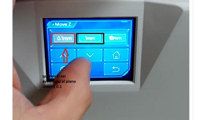

  14. clicca prima su 1mm. e fallo scendere. Premi il tasto una volta e aspetta che si muova. Tu cosi lo hai fatto scendere di 3/10 di mm .ovvio che non tocca. Quando sei vicino al display allora risetta a 0.1mm. In ogni caso dovresti vedere la barra di z che si muove
  15. Dai fallo non si sa mai😃
  16. fai un video
  17. in che senso?stai sbagliando procedura. Fai l'homing di z fallo scendere di un decimo alla volta finchè il foglio non si muove (il foglio deve avere uno spessore di 0.15 come il fep) serri con la chiave e vai al menu Z=0 dai enter ed è fatto. Quando poi rifarai l'homing la piattaforma sara staccata dallo schermo ma è normale. Quando andrà in stampa si trovera alla distanza layer ipostata nello slicer (ad esempio 0.05) in alternativa puoi regolare tutto con la vaschetta attaccata guarda il video
  18. poichè utilizzi quella versione di fw non ho potuto usare z suite. comunque la posizione dell'oggetto è quasi obbligata altrimenti gli intagli verranno male. Vedi come viene e pio ne discutiamo. Quell'artefatto molto probabilmente è stato generato dallo slicer. l'stl sembra ben esportato Prova questo file. lavalo in alcool e prima di passarlo agli uv controlla che sia completamente asciutto . Poi agli uv una decina di minuti e solo dopo togli i supporti. Con carta vetrata bagnata grana minimo 500 leviga i residui dei supporti _prova_1.photons
