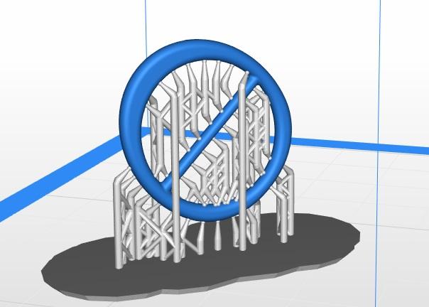

  6. i precedenti firmware : il 2.9.x riconosce i file Photons compatibili con chitubox il fw successivo (non ricordo la versione) riconosce i file pws il fw 5.0.0 riconosce i file photon , photons (la s in più non è uno sbaglio ) e pws Al momento i file pws sono generati solo dalle due ultime versioni di workshop E nessun altro slicer. i file photons li genera anche chitubox ,quindi puoi usare il fw 2.9.x, (che è il più usato) e la 5.0.0 (troppo recente e non abbastanza collaudato con chirubox , ma ha me funziona benissimo con z suite) LA MACCHINA FUNZIONA BENE CON LA 2.9X ....LA 5.0.0 AGGIUNGE LA POSSIBILITA' DI USARE L'ANTIALIASING .ED IL RANGE EXPOSURE FINDER la stampa forse ha pochi supporti e forse il file stl è corrotto (comunque quel file potresti anche stamparlo in verticale) se vuoi passami il file stl cosi ti mando un file pronto per la stampa, e vediamo cosa viene fuori. ORA:QUALE FW STAI USANDO? per i supporti mi lascio guidare da z suite mette l'oggetto nella posizione migliore (che puoi sempre spostare) e fa tutto in automatico Per i supporti bisognerebbe sentire @FoNzY con z suite mi vengono cosi: (stl fatto al volo non ci fare caso utilizzo cad parametrici....) P.S artefatto a parte la stampa non è venuta male

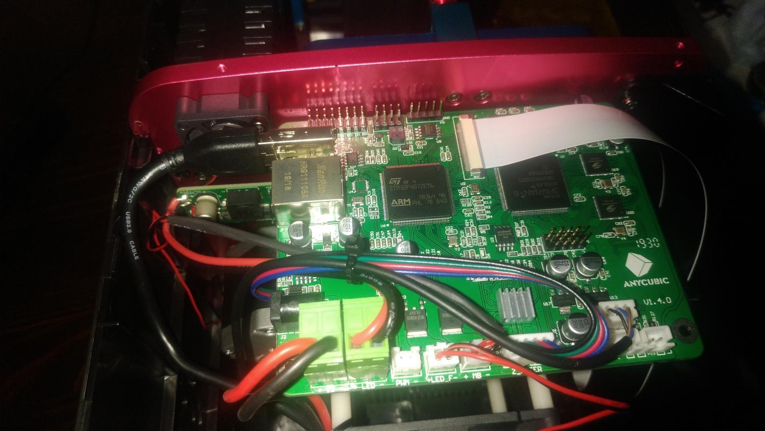

  10. forse non abbiamo la stessa scheda madre. sulle photon s recenti è installata questa scheda madre (la mia)
