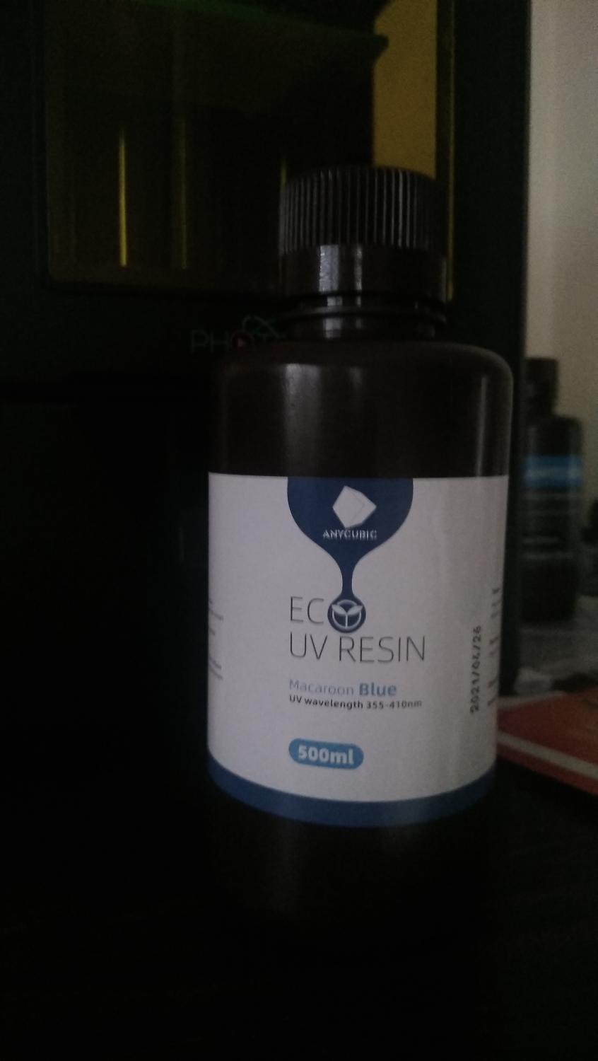

arrivata la resina bio anycubic (lavabile con sapone dei piatti). Per ora posso dirvi che non puzza . O meglio l'odore si senta quasi per niente. E' a base di soya , ma il catalizzatore? boh temperatura di stampa tra i 25/30 gradi il range è minore di quella normale ...sarà più difficile da stampare?....
