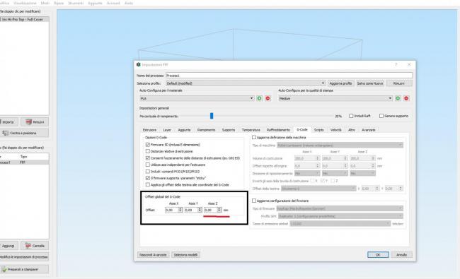

  20. Tomto
    Bl Touch
    io a 80...dipende . Comunque in allegato c'è la foto di dove si trova lo z offset su s3d @AlexPA vedi quale valore ha z. Se è a 0 allora abbassa la percentuale del primo layer
  21. Tomto
    Bl Touch
    hai altezza layer primario al 130% prova ad abbassarlo
