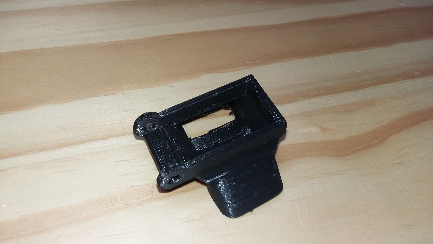

ho usato Solidworks, Blender è purtroppo ancora un enigma per me. la stampa è finita intanto ed ecco che è venuto fuori appena finito e con ancora il supporto non rimosso qua dall'altro lato -

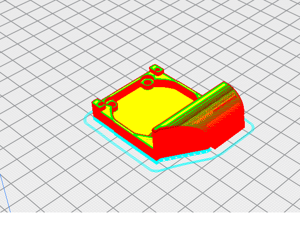

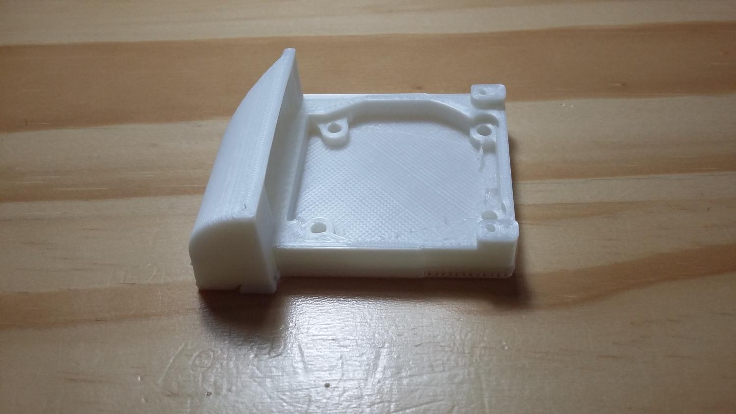

Aggiornamento la ventola in fase di test ha dato qualche problema e h richiesto la sostituzione al venditore. ne frattempo mi sono modellato una modifica per la ventola stock 4010 creando un beccuccio che vada ad orientare il flusso d'aria in basso Adesso ce l'ho in stampa -

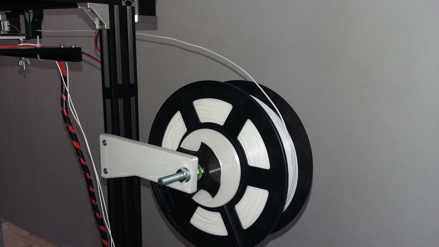

	in questi giorni ho stampato un sistema per lo spool del filo. avevo avuto qualche caso di filo spezzato quando usavo il filo geeetech e mi sono deciso a cercare qualcosa su Thingiverse e ho trovato questo https://www.thingiverse.com/thing:767317 per cui servono due cuscinetti a sfere 608 ma per le bobine Sunlu occorre un adattatore perchè il folo centrale è più grande dello standard Geetech. Ho quindi modellato in Solidworks l'adattatore assieme ad una staffa per mettere allineato la bobina con l'estrusore e l'ho stampato. ecco cosa ne è venuto fuori
	vabbè tranquillo che le mie stampe sono piene di difetti, al momento bado alla quantità più che alla qualità 🙂 il fatto è che dovevo stampare un po di roba per la stampante tipo spool holder, qualche staffa, qualche guida per le cinghie perchè avevo riscontrato problemi tipo filo che si spezzava, scivolamento delle cinghie. Ora mi rimane da stampare qualcosina per sti problemi e poi mi rimetto a fare i test ps ecco come è venuto il sistema per lo spool holder e mo sto stampando questo

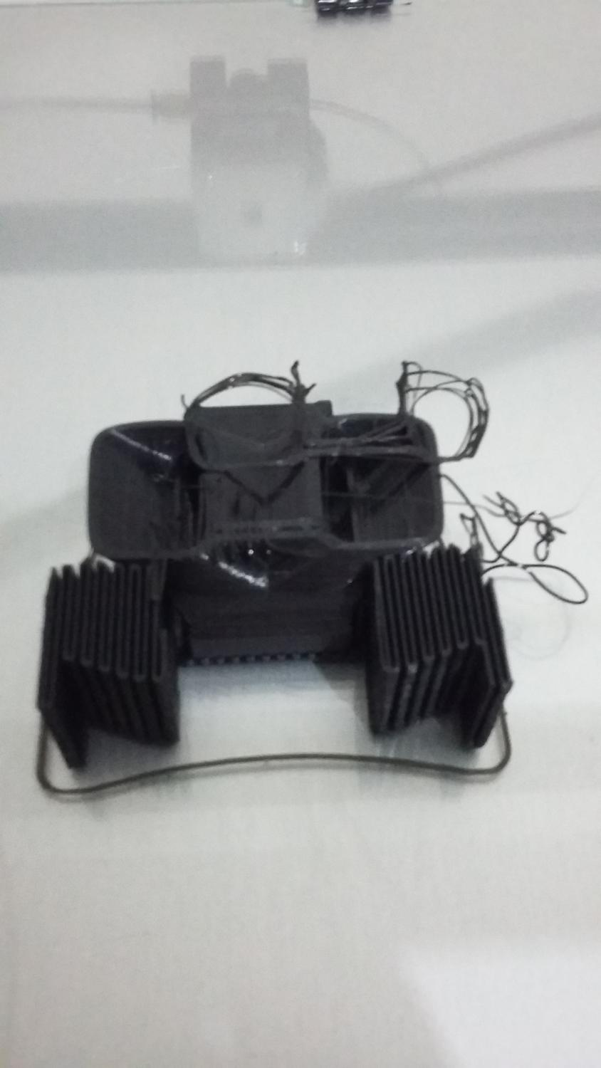

oggi avevo fatto partire la stmapa ma dopo un paio di ore ho trovato sta roba, probabile per una delle cinghie lenta qui senza i supporti ad ogni modo ho potuto collaudare l'accoppiamento ora sto stampando un spool holder perchè il filo rischia di spezzarsi troppo spesso e poi riprovo a stampare il fanduct -

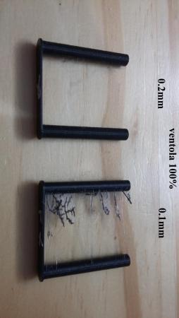

Ciao @FoNzY scusa se ti disturbo ma di sti giorni ho fatto un po di test sulla retraction e mi sono accorto che usando lo stesso valore di retraction e retraction speed sul test con layer 0.2mm e 0.1mm ottengo risultati veramente differenti. seguendo i tuoi consigli avevo impostato retraction 4.9mm e speed retraction 40mm/sec e per 0.2mm vanno bene, mentre per 0.1mm di layer producono come una sovrabbondanza di materiale che viene trascinato dal nozzle e fa i filamenti. in foto un confronto fra un provino con layer 0.2mm e pressochè senza problema di filamenti e a destra un altro provino con layer 0.1mm dove invece il problema filamenti c'è eccome. quale paramentro dovrei variare per risolvere anche sui provini da 0.1mm? grazie 🙂 -

il layer è alto la metà quindi gli dovrebbe servire la metà del materiale andando di logica, ma questo come si traduce nel software? sul flow?- 100 risposte

sono sicuramente venuti molto meglio da quando ho cambiato il nozzle e aumentato la velocità della ventola, quello si. i filamenti sono proprio sottilissimi tipo ragnatela e non sapendo che aspettarmi non so se sono normali, per quello ho preferito chiedere qui sul forum. magari domani provo a calare di qualche grado come mi suggerisci e vedo che succede. la superficie dei cilindri è abbastanza regolare e sicuramente con layer 0.1mm sarebbe più liscia, ma se imposto a 0.1mm il problema filamenti si aggrava e non riesco a capire perchè. tu usi gli stessi valori di retraction e speed retraction sia a 0.2mm che a 0.1mm di layer?- 100 risposte

Rieccomi con un po di risultato sono partito col test di @Tomto dopo aver sostituito il nozzle andando ad impostare la ventola al 50%. Riprendendo i valori di retraction dal profilo di @FoNzY con temperature nozzle 210 °C e temperature bed 50°C, retraction 4.9mm e speed retraction 40mm/s e z-hop height 0.3mm. Sia con layer 0.2mm che con layer 0.1mm non c'era verso di risolvere il problema anche variando i valori. Sicuramente per la ventola lenta che non produce un raffreddamento abbastanza repentino del materiale fuso. Salendo con la velocità ventola fino a 100% e andando ad impostare temperature nozzle 210 °C e temperature bed 50°C, il valore di retraction 3.5mm e speed retraction 45mm/s, z-hop height 0.3mm che aveva dato buoni risultati nel test della torre che ho fatto settimana scorsa. Per layer 0.2mm c'era qualche filamento sottile, sul 0.1mm invece il problema persiste Andando semore con ventola 100%, temperature nozzle 210 °C e temperature bed 50°C a retraction 4.9mm e speed retraction 40mm/s, z-hop height 0.3mm. nel caso layer 0.2mm c'è qualche filamento sottile mentre nel caso layer 0.1mm il problema persiste qua un po di provini con layer 0.2mm e retraction 4.9mm andando a variare la speed retraction da 30mm/s a 70mm/s e pure un paio di prove con retraction 3.5mm e 6.5mm i filamenti sottili ci sono in tutti i casi. può essere un problema del materiale? avrà preso umidità? perchè sui provini con layer 0.1mm il problema è peggiore?- 100 risposte
