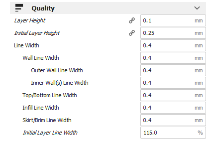

I3D&MLab ha risposto a I3D&MLab nella discussione Problemi generici o di qualità di stampa
stranamente al variare della retractione della speed retraction non ho visto chissà quali miglioramenti effettivamente, lo rimetto a 0.2 quel valore allora. questi sono i parametri del retraction che ho usato, nel riquadro rosso quelli che ho fatto variare (in realtà mettendo la velocità nel primo le altre due le modifica in automatico) questi invece quelli dello z-hop- 100 risposte

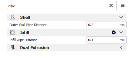

quello che ho chiamato skin wipe sarebbe in realtà l'outer wall wipe distance e l'avevo messo al valore più alto ovvero 0.8mm per cercare di avvicinarmi al tuo valore di nozzle wipe che stava a 2mm a stock stava a 0.2mm. dici che fa casino?- 100 risposte

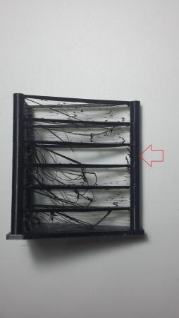

Rieccomi con un po di risultati dei test ieri ho finalmente risolto il problema della temperatura del nozzle e i test che ho fatto fra ieri e oggi penso siano più affidabili rispetto ai predcedenti visto il maggiore controllo delle variabili in gioco. Ho fatto e rifatto innumerevoli volte il test delle tue torri cilindriche di @Tomto usando come slicer Ultimaker Cura 4.0.0 e ho variato un parametro alla volta per non andare alla cieca, cercando di seguire un approccio sistematico ma ad ora non sono ancora riuscito a risolvere il problema "filamenti" ecco qualche provino Sono partito da retraction 3.5mm e velocità retraction 45mm/s perchè nei pretest (il g-code che m'aveva passato @Tomto) pareva promettente per poi fare e come consigliatomi da @iLMario e @Blacksoldier10 . Sono andato parecchio lontano dal profilo di @FoNzY 1) 210°C/50°C ventola materiale 50% retraction 3.50mm speed retraction 45mm/s outer wall wipe 0.2mm accelerazioni 1000mm/s2 zhop attivo 1mm 2) 210°C/50°C ventola materiale 50% retraction 3.50mm speed retraction 45mm/s outer wall wipe 0.8mm accelerazioni 1000mm/s2 zhop attivo 1mm 3) 210°C/50°C ventola materiale 50% retraction 4.00mm speed retraction 45mm/s outer wall wipe 0.8mm accelerazioni 1000mm/s2 zhop attivo 1mm 4) 210°C/50°C ventola materiale 50% retraction 4.50mm speed retraction 45mm/s outer wall wipe 0.8mm accelerazioni 1000mm/s2 zhop attivo 1mm 5) 210°C/50°C ventola materiale 50% retraction 5.00mm speed retraction 45mm/s outer wall wipe 0.8mm accelerazioni 1000mm/s2 zhop 6) 210°C/50°C ventola materiale 50% retraction 5.50mm speed retraction 45mm/s outer wall wipe 0.8mm accelerazioni 1000mm/s2 zhop attivo 1mm 7) 210°C/50°C ventola materiale 50% retraction 6.00mm speed retraction 45mm/s outer wall wipe 0.8mm accelerazioni 1000mm/s2 zhop attivo 1mm 8 ) 210°C/50°C ventola materiale 50% retraction 6.50mm speed retraction 45mm/s outer wall wipe 0.8mm accelerazioni 1000mm/s2 zhop attivo 1mm 9) 210°C/50°C ventola materiale 50% retraction 7.00mm speed retraction 45mm/s outer wall wipe 0.8mm accelerazioni 1000mm/s2 zhop attivo 1mm 10) 210°C/50°C ventola materiale 50% retraction 7.50mm speed retraction 45mm/s outer wall wipe 0.8mm accelerazioni 1000mm/s2 zhop attivo 1mm 11) 210°C/50°C ventola materiale 50% retraction 8.00mm speed retraction 45mm/s outer wall wipe 0.8mm accelerazioni 1000mm/s2 zhop attivo 1mm e tutti questi test presentavano il problema quindi ho pensato di mantenere retracion a 8mm e di variare la velocità 12) 210°C/50°C ventola materiale 50% retraction 8.00mm speed retraction 50mm/s outer wall wipe 0.8mm accelerazioni 1000mm/s2 zhop attivo 1mm 13) 210°C/50°C ventola materiale 50% retraction 8.00mm speed retraction 55mm/s outer wall wipe 0.8mm accelerazioni 1000mm/s2 zhop attivo 1mm 14) 210°C/50°C ventola materiale 50% retraction 8.00mm speed retraction 60mm/s outer wall wipe 0.8mm accelerazioni 1000mm/s2 zhop attivo 1mm fino ad ora non riesco a trovare la soluzione al problema eppure il risultato dell'inizale test di @Tomto non sembrava male ma a quanto pare riuscire a replicare i parametri in Cura si sta rivelando alquanto complicato. Che conviene fare? alzare ancora la retraction? alzare la velocità ancora un po? alzare l'accelerazione? calare la temperatura? come se ne esce da sto pantano? 🤔- 100 risposte
