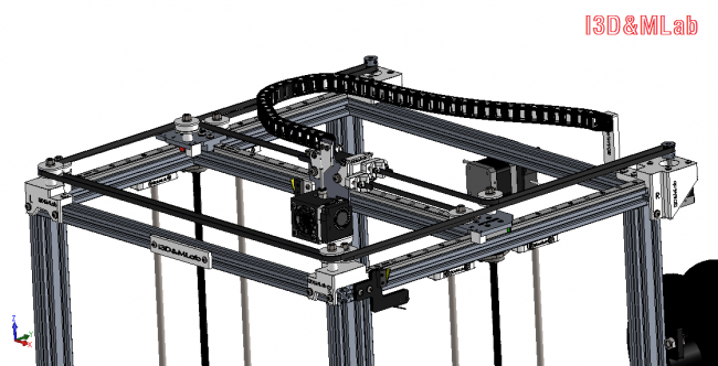

Grazie per tutte queste info, sono come la manna dal cielo🙂 Scusa la domanda ma io sono un metalmeccanico e volevk capire fra reprap e marlin in termini di pratici quale é meglio? Poi ci sarà qualcuno in zienda che si occuperà di regolare tutto a livello software in caso. Per gli stepper che mi dici, se non ricordo male ci stavano quelli con una migliore risoluzione e di diversa dimensione,hai qualche link? Sai che un sensore filo come quello mi servirebbe anche per la m200, sai se é per caso compatibile? 😯 Il mini ups é una grande idea, segnato. Per il discorso profilati penso che li vendano anche ma non sono sicuro che lo facciano ai clienti finali, si lavora piú per grosse commesse, non so darti molte info in merito. Ti mando un contatto in privato cosí poi contatti il commerciale e ti informi tu 🙂 Grazie mille -
Progetto di stampante grande formato
I3D&MLab ha risposto a I3D&MLab nella discussione Nuove idee e progetti
Grazie per la risposta 🙂 Si lavorando con la carpenteria metallica i grezzi e le lavorazioni non dovrebbero essere tutto sto problema. Tagliare, attestare e forare qualche profilato o piastra sotto la macchina é il meno. Mi sono andato a vedere l'hemera, molto interessante 😯 Con questa soluzione potrebbe stamparsi anche la gomma. Duet 2 wifi giusto? Ma sta su un firmware tipo marlin? É a 24v? Avresti un link per il pad? Non sapevo di quelli a 220v. Cosí i tempi di riscaldamento si riducono, giusto? Magari dividerei il piano in quattro zone con quattro pad cosí da poter mettere le viti di livellamento a croce. Per gli stepper che suggerisci di affidabile e preciso? Vorrei mettere pure un sistema di autocalibrazione del piano e un sensore per il blocco filamento, avresti qualche consiglio in merito 🙂 -
I3D&MLab ha pubblicato una discussione in Nuove idee e progetti
Buongiorno gente, eccomi qua a chiedervi qualche consiglio su un progetto che stiamo prendendo in considerazione dove lavoro. La zortrax M200 plus che usiamo in azienda è cominciata ad essere stretta per le esigenze, spesso sul piatto i particolari da stampare non ci vanno, si devono fare dei magheggi con spine o incastri per ricomporli e poi il firmaware totalmente bloccato è un grosso limite per come la penso io. Ad ogni modo si era pensato di aggiungere una stampante più grossa, diciamo con un volume di stampa sui 500/600mm per lato ma sempre su tecnologia fdm e l'occhio m'era caduto sulle Modix3D e nello specifico sulla Big 60V3 che sta comunque sui 3700 dollari nella versione base senza guide lineari e senza case più 500 per la spedizione. Qunidi stiamo sui 5600 dollari (4726 euro) per qualcosa con case e guide lineari poi dando un'occhiata alla struttura m'è venuta sta pensata di aautocostruirla, dite che con metà o anche un terzo di quella cifra si riesce a tirar fuori qualcosa di buono? 🙂 In azienda ho il cad3D, frese e torni a controllo numerico, profilati d'alluminio e piastre di ferro come se piovesse. Mi servirebbe capire su quali componenti orientarmi per quanto riguarda gruppo estrusore, hotend e motherboard perchè ce ne stanno veramente tanti in gior. Poi meglio 24v o 12v? ho visto che ad esempio e3d offre estrusori e hotend nelle due varianti. il chimera come lo vedete? raffreddamento acqua o aria? Le schede duet3d mi è parso di capire siano molto quotate, mi potreste consigliare qualcosa in merito e anche riguardo i driver. Spero in qualche vostra dritta 🙂 -
