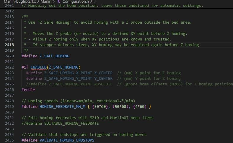

Buonasera a tutti! finalmente penso di aver capito perchè l'auto homing non funzionava come dovuto. cercando sul codice ho notato che di default sul Marlin è impostato lo z_safe_homing con lo spostamento in X_center e Y_center, e una volta commentato questa riga fa l'homing di z rimanendo nell'angolo avanti a sinistra ma alza comunque l'hotend di 5mm ma credo non sia un problema. Domani conto di fare gli ultimi test sulle ventole e poi inizio a stampare qualcosa:) -
