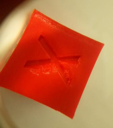

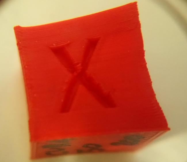

Piccoli difetti in stampa
Hinokami ha risposto a Hinokami nella discussione Problemi generici o di qualità di stampa
Stesse impostazioni ecco come stampa. Direi che la qualità totale della stampa è molto buona, la firma del macker si legge bene e non è grandissima. Eppure con le stesse impostazioni la X non mi viene, siccome i difetti si verificano sempre alla stessa altezza, non forrei fosse un problema meccanico. -
Ma infatti con il PLA verbatim mi trovo benissimo, è già la seconda bobina che prendo. si, il nozzle è a 0.3 verificato. come ho detto, la stampa, in misura e accuratezza viene bene, sono quei dettagli che non riesco a migliorare. Non vorrei arrivare a stampare più lento di 40 mm/s se non estremamente necessario. La retraction influisce sulla stampa dei perimenti? -- potrebbe essere un problema meccanico come le vibrazioni? -- -
Qualche opinione? Se usate Slic3r mi dite le vostre velocità per quanto riguarda i perimetri? -
PLA verbatim. Non monto ventole per il filamento, ho provato con 190 e 200 di temperatura estrusore. -

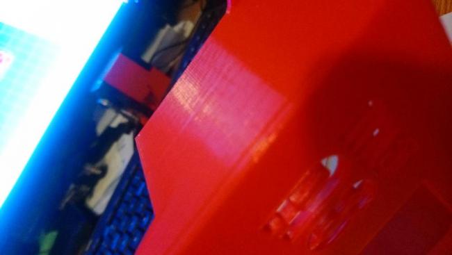

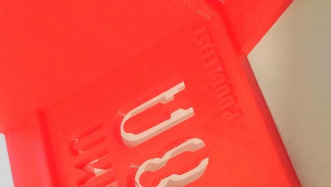

Hinokami ha pubblicato una discussione in Problemi generici o di qualità di stampa
Seguendo i consigli letti e riletti sul forum, ho migliorato la qualità di stampa dopo aver smontato e rimontato il blocco estrusore (l'mk8). Non riesco però ad eliminare alcuni piccoli difetti che sicuramente dipendono dalle impostazioni dello sclicer, perché cambiando software ottengo risultati differenti con lo stesso pezzo. Allego foto quello a sinistra è ottenuto con Slic3r quello a destra con CuraEngine, il difetto come potete vedere è lo "stondamento" della lettera X, non riesco a migliorarlo. Ho impostato velocità, jerk, calibrato step, non riesco a capire dove intervenire. Questi sono ottenuti con velocità a 50 mm/s, se abbasso a 40 la qualità con cura migliora ma non con Slic3r. I bordi esterni risultano flessi per via della lente che ho usato per le foto da smartphone altrimenti non riesco a farvi vedere il dettagli ma sono ben verticali e angolati. La cosa che mi incuriosisce però è un altra, prima per non saper ne leggere ne scrivere col 3D la stampante era impostata a cavolo, (estrusore 0.4 invece di 0.3, extrusion with di default eccetera eccetera) e la X veniva precisa. -- a seconda di come lo visualizza, quello superiore è con Slic3r, quello inferiore con CuraEngine --
