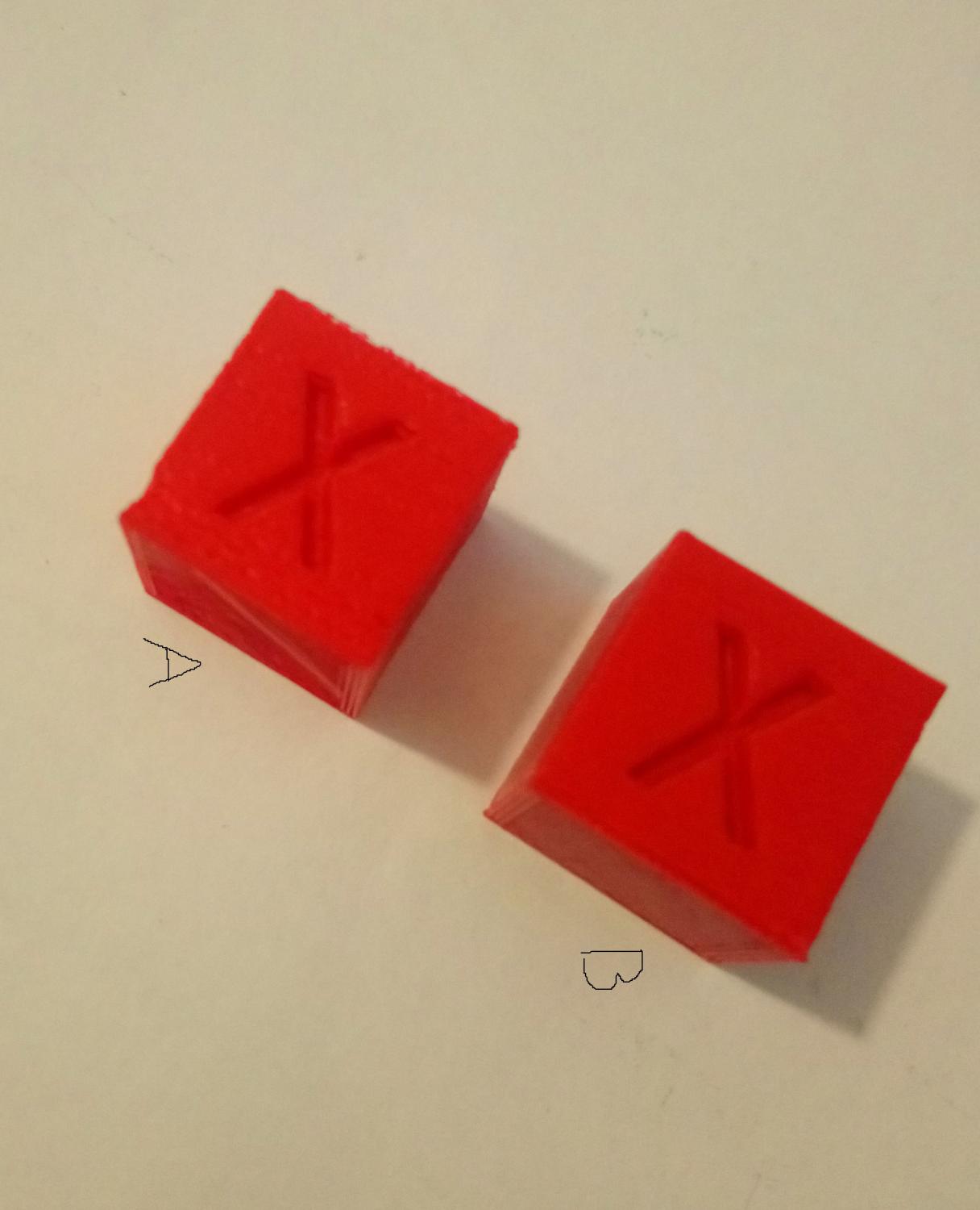

  11. Giusto per associarmi al gruppo, pure io ho problemi di estrusione con la mia i3. Premetto, l'ho comprata usata e non l'ho ancora attaccata al pc, ne sto assemblando uno alla benemeglio per lo scopo, intanto la uso con la scheda SD. Software uso repetier-host V 2.1.2 e slicer for prusa ultima versione. Inizialmente ero riuscito a migliorare la stampa, dalla allegato potete vedere il cubo A prima delle modifiche il B dopo le modifiche. Montando,o meglio cercando di montare, una griglia per la ventola dell'estrusore (ho al momento solo la ventola standard) ho smontato il blocco e da quando l'ho rimontato il filamento non scorre più uniformemente. Ricalibrazioni del piano, smonta e rimonta il tensore, estrusioni manuali, tutto sembra funzionare, ma durante la stampa sento i classici tak-tak e non estrude, ho aumentato la tensione della molla nel tensore e la situazione è migliorata, ho regolato anche il voltaggio di riferimento del motore sulla scheda e l'ho portato a 0.85V. Questi i risultati, quindi non mi posso lamentare ma se faccio il raft, quando esegue velocemente lo strato il difetto si ripresenta. Cosa posso modificare ancora per risolvere il problema, che ripeto, prima di smontare la ventola non si presentava?
