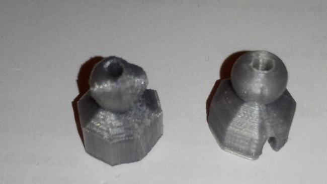

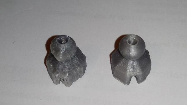

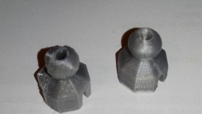

stessa stampante, risultati diversi (molto)
Hinokami ha pubblicato una discussione in Problemi generici o di qualità di stampa
Sto cercando di stampare questo, in particolare il 12A ball soket, ho impostato subito una serie di 25 pezzi, ma nelle prime stampe si staccavano sempre dal bed per il contatto con l'estrusore. Imposta di qua imposta di là, ottengo i risultati in foto. stessa stampante, stesse impostazioni, quello a sinistra è stampato in orizzontale (come consigliato dall'autore) con supporti e raft. Quello di destra è stampato in verticale e non ha bisogno di molti supporti, giusto un brim per scongiurare contatti. La parte "schifosa" di quello di sinistra è l'inferiore. Non riesco a capire il perché di una tale differenza. Non mi porrei neanche il problema se non fosse che, come anticipato dall'autore, i pezzi con stampa in orizzontale risultano più forti nelle connessioni. Temperatura PLA 190, raffredato, layer 0.15, nozzle 0.3, velocità 40. Consigli? Ho fatto anche stampe di cubi e misure e risultati sono perfetti. -
