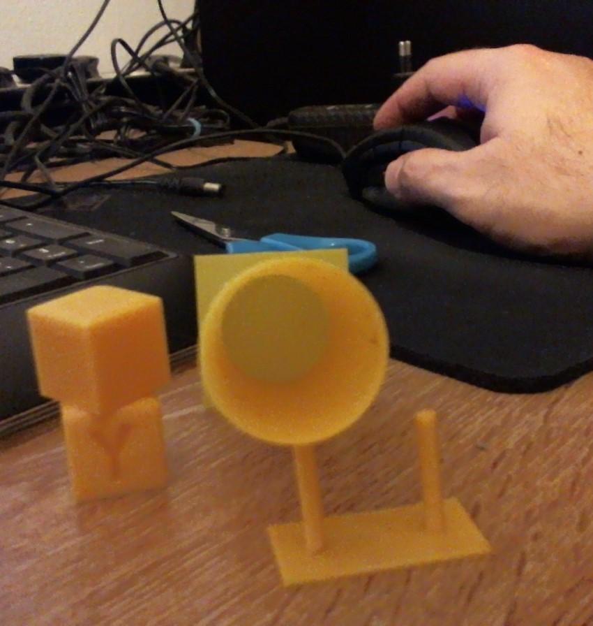

Con 0.4 stampo, ma è la seconda stampante, prima di prendere avevo letto pure io del 0.3 e 0.4, ma come detto, quando il pezzo non ha retrazione o relativamente poca, la stampa riesce. Devo capire perché mi scatta all'innesco della retrazione. -

Sto provando il PETG Amazon, che non è malaccio, ma con nozzle 0.3 non cavo un ragno dal buco, o meglio, cubi, test wobble, test stinging vengono PERFETTI ma veramente perfetti, pezzi o anche la benchy vengono uno schifo. Mi sottoestrude l'infill, una battaglia a farlo aderire (ma è un problema della ultrabase) la retrazione in innesco scatta sempre. Non capisco se è un limite della stampante o cosa modificare per risolvere il problema. ho già sostituito due gole, regolato vref estrusore da specifiche (in pratica 0.8V), provato varie velocità da 30 a 50 mm/s, altezze layer 0.2 e 0.25, temperature da 225 a 240 (limiti da istruzioni bobina), flow da 0.9 a 1, niente. In retrazione, quando torna giù scatta e su superfici piccole sottoestrude. -
