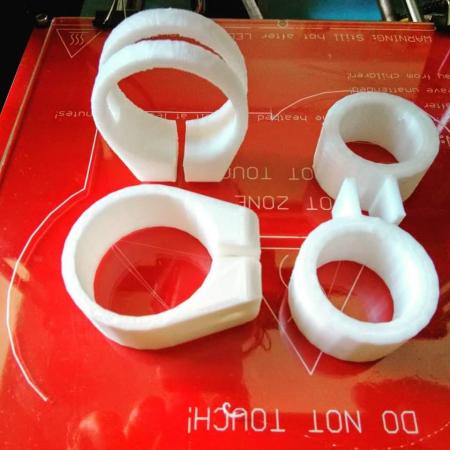

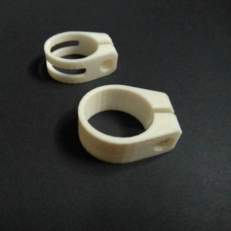

Sì, c'è anche una minima sollecitazione a compressione, ma per la maggior parte il collarino è sottoposto a trazione perché deve serrare il tubo verticale della bici a cui è connesso il tubo reggi sella, per questo motivo volevo aumentare il valore di trazione. In ogni caso sì, il PETG credo sia molto più resistente del PLA, proverò infatti questa versione.
Sì, ti saprò dire appena proverò 👍
La mia idea del rivestimento del PLA con il carbonio era una sorta di struttura "sandwich" come sono quelle che integrano il carbonio e le strutture interne a nido d'ape Honeycomb o il Soric della Lantor, che ovviamente hanno però diversi moduli di elasticità
Ho già verificato, la resina epossidica non incide sulla plastica (almeno il PLA), diverso il caso della resina poliuretanica. Sto infatti usando gli stampi per i porta borraccia che ho già realizzato (ho inserito le foto qualche tempo fa) per stratificare il carbonio bagnato con resina epossidica, da cui ricavare i pezzi finiti in carbonio. Riguardo la differenza tra la resistenza meccanica della plastica e quella del carbonio vorrei appunto verificare, eventualmente sacrificando uno dei collarini già stampati
Mi riferivo al fatto di rivestire la parte esterna del morsetto con uno strato di tessuto di carbonio UD (Unidirezionale) in sottovuoto, proprio per sopperire alle carenze a trazione dei vari materiali Grazie per il link, sto dando un'occhiata. Riguardo il negativo da colata, ti riferisci, per esempio, al Sintafoam della Prochima?

Qualcuno sa darmi i valori massimi di trazione (o se ci sono della tabelle di riferimento in rete), a cui resistono rispettivamente il PLA, il PETG e l'ABS? Ho realizzato dei prototipi di morsetti reggisella per bici in PLA, e dovrei realizzarne altri in PETG (più in là vorrei prendere anche l'ABS). Vorrei rivestirli anche con uno o più strati di carbonio per aumentarne la resistenza a trazione, da qui l'esigenza di conoscere quei valori.

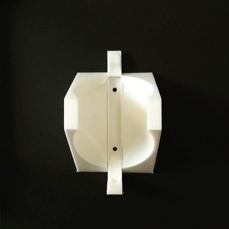

Lavoro in sottovuoto, quindi il procedimento è quello della stratificazione dei tessuti di carbonio impregnati di resina epossidica opportunamente bilanciata, nella parte interna dello stampo. Su questi tessuti applico uno strato di peelply (tessuto di poliestere, che assorbe una prima parte di resina in eccesso), poi uno strato di pellicola micro forata che assorbe una seconda parte di resina e infine il feltro che permette di fare passare l'aria. Inserisco lo stampo, con il carbonio e tutto il materiale elencato all'interno di un sacco di plastica specifica, opportunamente sigillato, e tramite un tubo collegato alla pompa per il sottovuoto aspiro l'aria dallo stampo. La pressione del sacco sul carbonio permette di fare compattare gli strati di tessuto, e dopo circa due-tre ore di accensione della pompa, si ottiene il pezzo finito e pronto da lavorare (carteggio, taglio dell'eccesso, lucidatura, ecc). Alle fine di tutte le lavorazioni, ottengo quello che vedi in foto

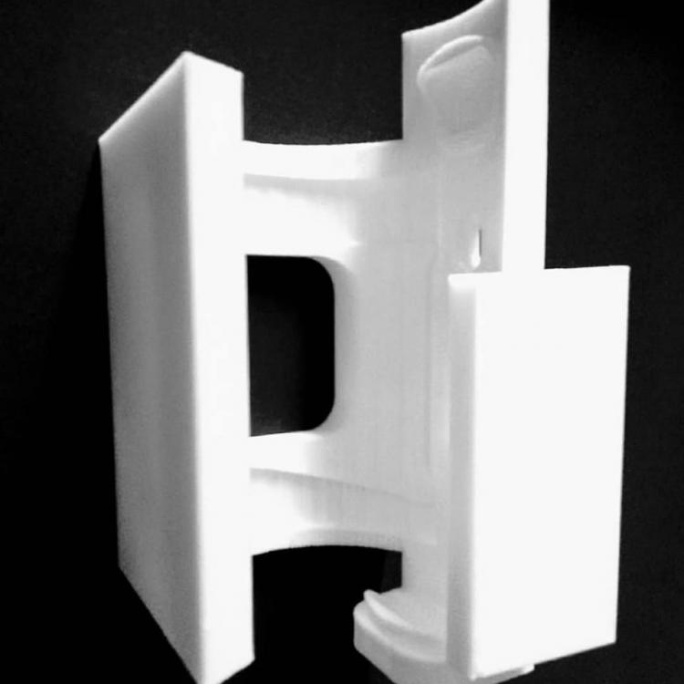

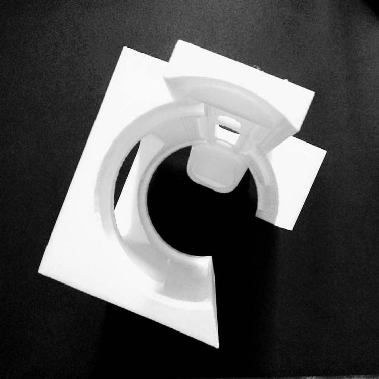

Due miei lavori: stampi per porta borraccia per bicicletta, pronti per tenere gli strati di carbonio con lavorazione in sottovuoto. Per lisciare il PLA, ho dato una mano di resina epossidica bicomponente e poi l'alcool polivinilico come distaccante per gli strati di carbonio. Tutti e due i portaborraccia sono stati realizzati in tre diverse parti, poi incollate tra loro con colla epossidica bicomponente.
