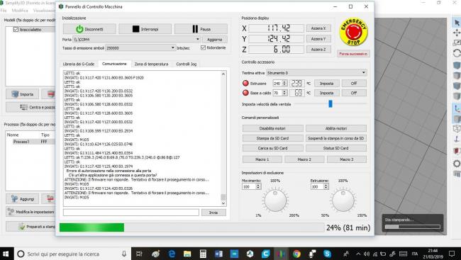

Nella stanza in cui tengo la stampante, in prossimità non ci sono neon o motori di altro tipo, però mentre stampavo ho sentito il suono della presa USB quando viene scollegata. Nel frattempo, il mouse WiFi, collegato su un'altra USB, non funzionava bene, per questo ho immaginato potesse essere anche questo. Intanto ho disinstallato Cura e più tardi riprovo a stampare Inviato dal mio Nokia 2 utilizzando Tapatalk Al momento non ho SD, anche perché finora non ho avuto problemi, però mi sa che ne prenderò una per evitare scocciature di questo tipo. Inviato dal mio Nokia 2 utilizzando Tapatalk
La prima volta in un punto più avanzato della stampa, la seconda volta moltio prima Inviato dal mio Nokia 2 utilizzando Tapatalk
Qualcuno sa dirmi cosa può provocare questa interruzione della stampa? Questa sera è già la seconda volta che succede, e la prima volta ho già riavviato (stampo dal computer). Nel computer ho anche installato Cura (che comunque non uso) e in ogni caso non è mai andato in conflitto con Simplify durante la stampa. Durante la fase di stampa, nello schermo della stampante apparivano gli stessi caratteri strani che ho visto in un altro post di qualcuno nei giorni passati, e poi man mano sparivano. Al momento ho anche problemi con il mouse Wi-Fi (collegato al computer tramite un'altra USB), per cui mi chiedo se non possa essere quello che dà interferenza all'intero sistema(?)
