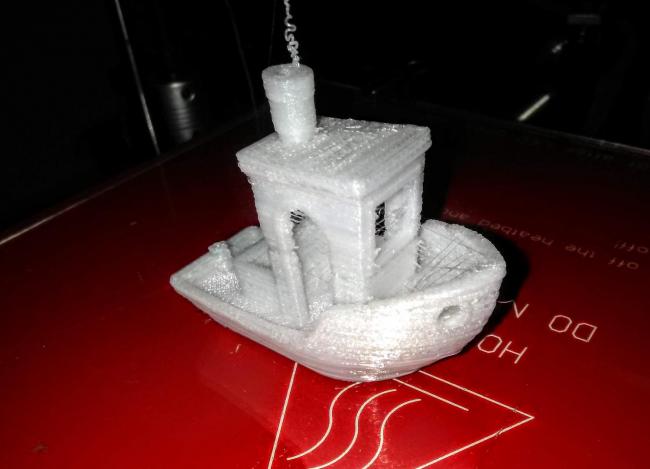

    Questo è il risultato che ho ottenuto stampando la barchetta. Tutto sommato è venuta una stampa decente, anche se nella parte alta della prua anche io ho avuto una sorta di sovraestrusione(?) del filamento. Qualche piccolo problema di ritrazione nelle aperture (la finestra quadrata) la vedo, forse meglio attorno agli archi, e comunque al momento non ho ancora stampato gli anti wobble da mettere sulle barre. P.S. Stavolta il pezzo sembra quasi saldato sul piano lavoro, a differenza delle altre volte in cui i pezzi li staccavo a mano. Mi sa che devo metterlo in acqua per fare sciogliere per bene la lacca

    Vedo che il tuo filamento è PET, il mio invece per l'esattezza è PETG (della Sunlu) e i valori di temperatura con cui sto in questo momento stampando la barchetta sono 240/70 ma ho usato il piano anche a 90°. Per quel che vedo non noto i punti di retrazione che si sono verificati nel tuo caso, e che anche io ho riscontrato quando ho usato il PLA della Geeetech. Appena finisce la stampa, pubblico alcune foto P.S. qualche giorno fa avevo stampato il cubo di calibrazione con temparature 240/90 e retrazione al solito a 0,80mm e tutto era andato alla perfezione. Dopo qualche giorno ho riprovato con il cubo e i layer avevano molto spazio tra loro, tanto che guardando in controluce si vedeva la luce che passava. Immaginando che fosse un problema di sotto estrusione, poco fa, prima di iniziare a stampare la barchetta, ho adoperato lo spillo/strumento fornito con la stampante, ed è uscito un bel malloppo di filamento che si era accumulato all'interno, probabilmente attorno la ruota dentata, tanto che a 240° il filamento non usciva

    Poco fa ho fatto una prova di stampa con il valore di retrazione a 4,00mm come l'hai impostato tu, ma dopo nemmeno 6 layers ho interrotto perché l'hotend rimaneva letteralmente sollevato dal pezzo, per cui sto rifacendo la barchetta con il mio valore solito da 0,80mm

    Se la cosa ti può consolare, a quanto pare quello del primo strato è un problema che accomuna in genere il PETG di tutte le marche, stando a quel che ho letto in diversi siti. Nelle mie impostazioni su Simplify, con PETG della Sunlu, ho impostato il valore di retrazione a 0,80mm e velocità di retrazione a 1800mm/min, poi temperature estrusore/piano a 240/90 ma portando il piano anche a 70, ottenendo risultati quantomeno decenti. Inoltre, quando do la lacca sul piatto, la passo in più strati incrociati, cioè in verticale, orizzontale e in diagonale
