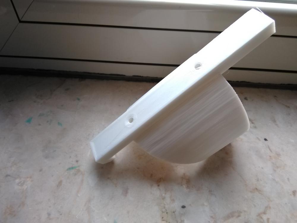

Io infatti avevo pensato di aumentare la densità (al momento è al 20%), ma siccome il tempo preventivato di stampa è stato di 5 ore, pensavo che almeno con un 40-50% avrebbe impiegato non meno di sette ore. Di sicuro, il porta borraccia stampato in negozio è pieno, non vedo luce attraverso, e comunque è stato realizzato in pezzo unico. Nel caso in cui dovessi realizzarlo in tre pezzi, in che modo potrei incollarli? Avevo incollato un altro pezzo stampato nel service 3D, che si era incrinato, con colla epossidica bicomponente, ma se hai altri suggerimenti ben vengano. Il "toc-toc" sembra un suono a vuoto, anche se comunque vedo che il filamento viene tirato in maniera regolare dentro l'estrusore. -

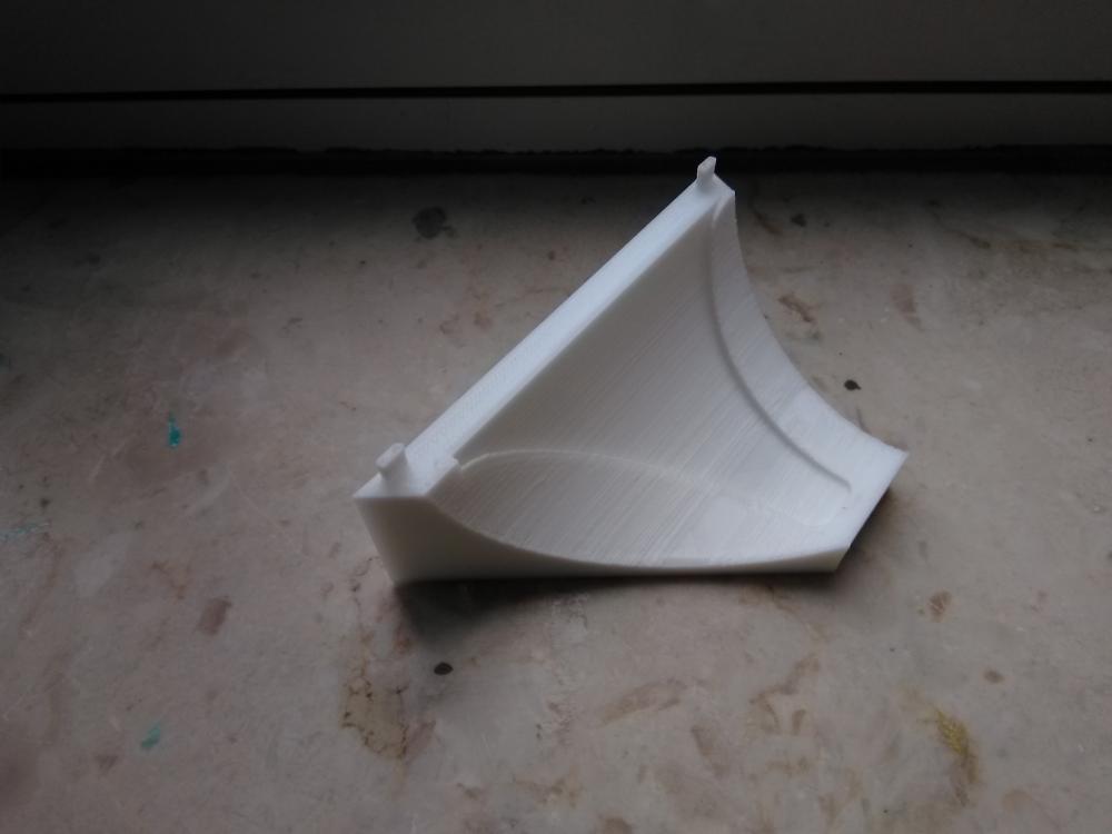

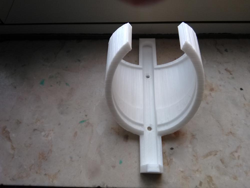

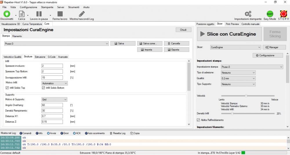

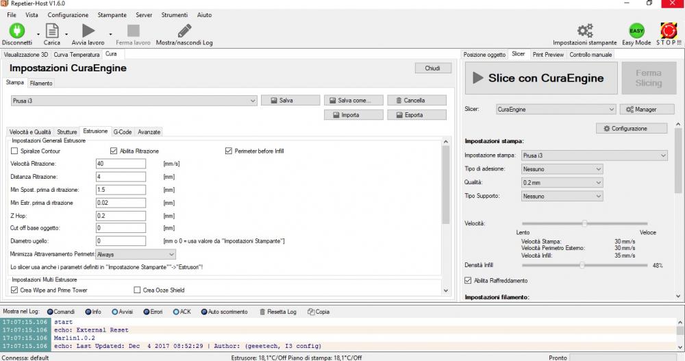

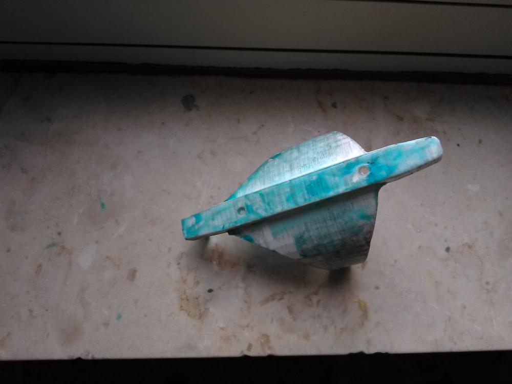

Dopo avere fatto prove di calibrazione con cubo XYZ, con Repetier e slicer Cura ho creato un portaborraccia per bici, da usare come stampo per i componenti in carbonio che realizzo, con valori visibili sotto. Impostazioni personalizzate: Bed 30°, estrusore 190°, spessore involucro 2, motivo infill automatico, spessore top/bottom 2, z-hop 0.2, distanza ritrazione 4, velocità ritrazione 4. I risultati sono a dir poco deludenti, il filamento (PLA Geeetech), non risulta per niente compatto, tanto che non penso proprio di potere usare il porta borraccia come stampo (dovrei lavorarci a -1 bar in sottovuoto), anzi, al momento di staccarlo dal piatto, sia le parti laterali che quella centrale tendevano a delaminarsi. Il fatto che gli strati non risultano aderenti, potrebbe dipendere anche dalla velocità di stampa (impostata a 50mm/sec) o dall'estrusore, visto che durante la stampa sentivo un "toc-toc" come se il flusso del filamento non fosse continuo? Potrei ridurre il flusso dal 100% a una percentuale minore? Giusto per dare un'idea, le ultime due foto sono del porta borraccia che avevo fatto stampare tempo fa, prima di prendere la stampante, in un service 3D-negozio qui a Palermo (il colore blu è dovuto al distaccante polivinilico che uso per le lavorazioni in carbonio). P.S. Vista la mezza delusione, in previsione di prendere prossimanente un altro tipo di PLA, quale marca consigliate? Per quello che dovrei fare, consigliate anche altro materiale oltre il PLA? Grazie. -

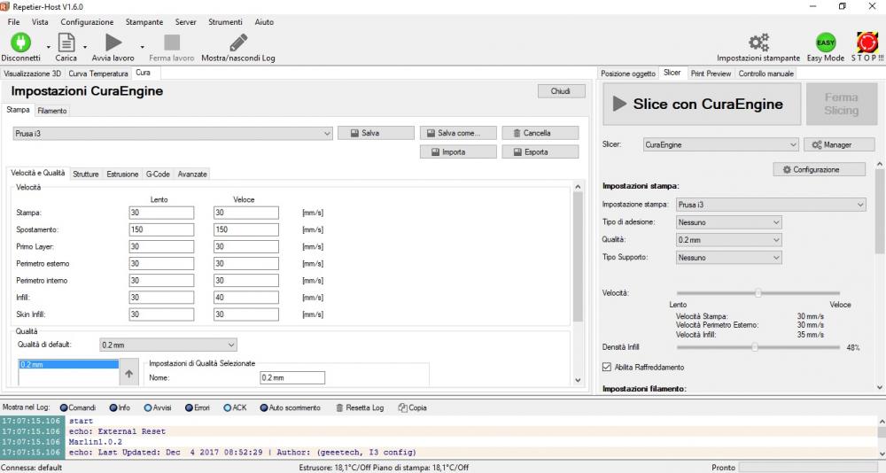

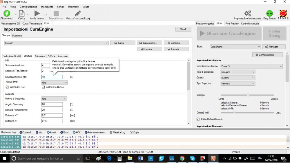

Ho iniziato un'altra prova di stampa con i valori top/bottom impostati a 2 (come vedi nella schermata), con tempo tot. di stampa di più di 2 ore, con valori maggiori arrivava a 3 ore e più. All'inizio vedevo delle linee più distanziate, che però diventavano più fitte e compatte nei successivi strati, anche se poi ho interrotto perché uno spigolo si è sollevato, come vedi. Dipende forse dal fatto che dovevo mettere più lacca sul piatto? Le temperature erano sempre impostate a 190° estrusore e 30° il piatto. P.S. Ho installato la 2.7 di Cura e sembra che sia riconosciuta dal computer, mi consigli di stampare direttamente sotto Cura? -

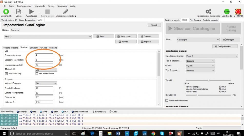

Ok, grazie, allora imposto top/bottom almeno a 4 e quando domani stamperò, ti farò sapere. Magari provo anche ad aumentare spessore involucro. Strano comunque che con l'altro filamento non ho avuto problemi, anche se immagino che tra vari filamenti si possono ottenere risultati diversi. Lavoro con Repetier perchè direttamente con Cura non riesco a vedere la stampante connessa. -

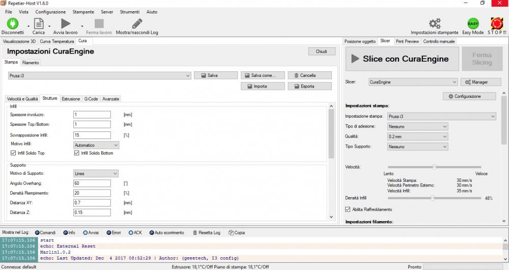

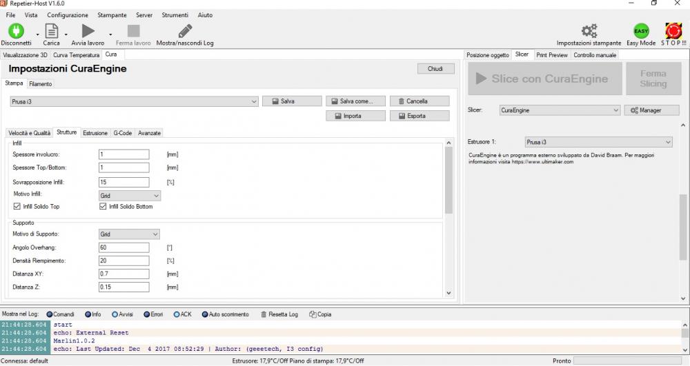

Non trovo "guscio strati superiori", vedo solo le impostazioni top/bottom e spessore involucro, e poi tutte le altre. -
Nuove impostazioni infill?
AlexPA ha risposto a AlexPA nella discussione Problemi generici o di qualità di stampa
Sì, qui nella schermata, che avevo anche inserito prima, vedo top/bottom regolato a 1mm, così come spessore involucro. Devo impostarli almeno a 2mm o più? -

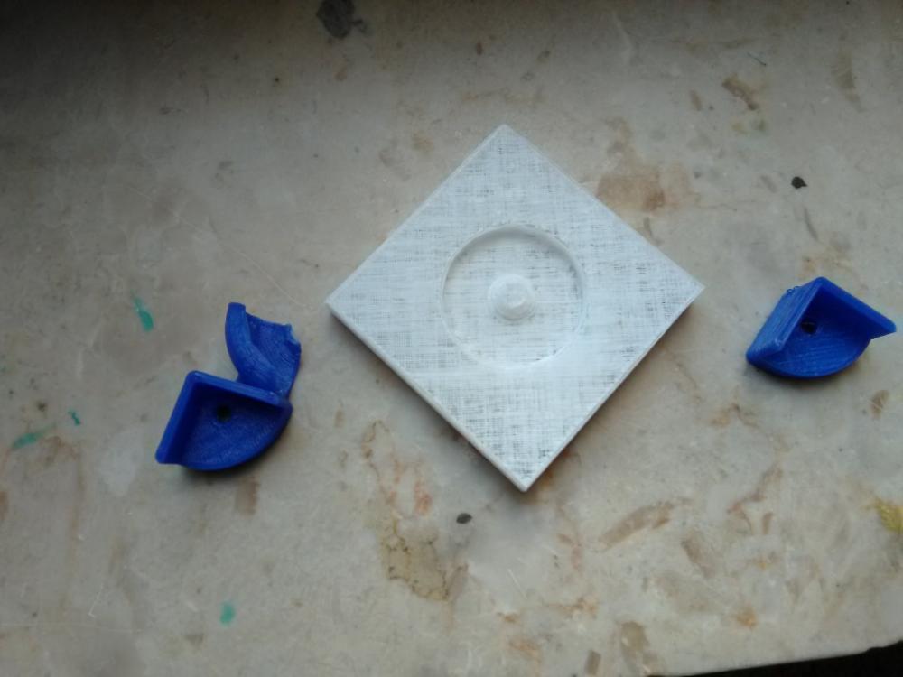

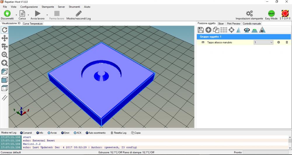

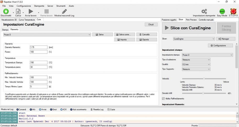

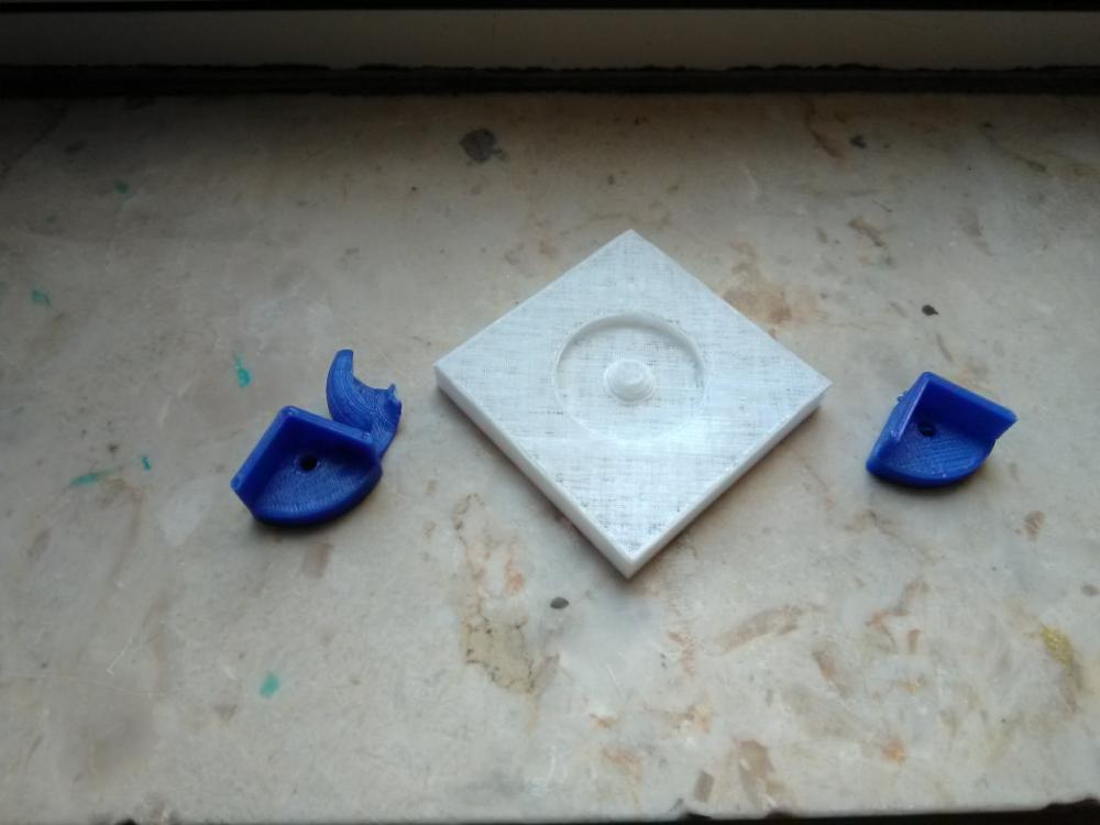

Ciao a tutti. Ho creato un file AutoCAD (.dwg) ed esportato in .stl per fare lo stampo di un tappo per attacco manubrio per bici,con il nuovo filamento bianco. Non mi sembra di avere cambiato i settaggi delle precedenti stampe (fatte con il filamento blu fornito da Geeetech come campione), e ho stampato con slicer Cura in Repetier, mantenendo le stesse temperature di estrusore (190°) e piatto (30°), con infill al 20% (nell'ultima schermata si vede il valore al 48% che ho cambiato successivamente, senza che abbia fatto la stampa). Nelle foto ci sono le prime stampe in blu a confronto con l'ultimo risultato in bianco: gli strati di filamento sono tra loro distanziati, tanto da vedere la luce attraverso. Il problema può essere risolto con una percentuale di infill maggiore del 30%, o anche più? Posso anche diminuire la velocità di stampa e di Infill? Grazie per l'aiuto. -
