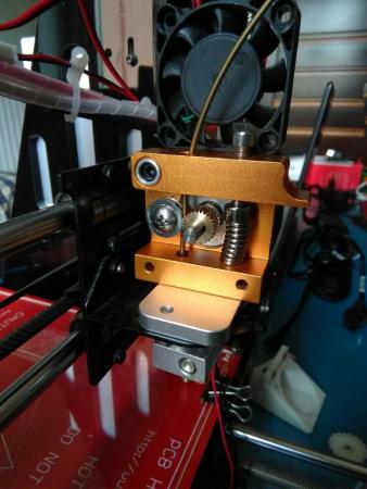

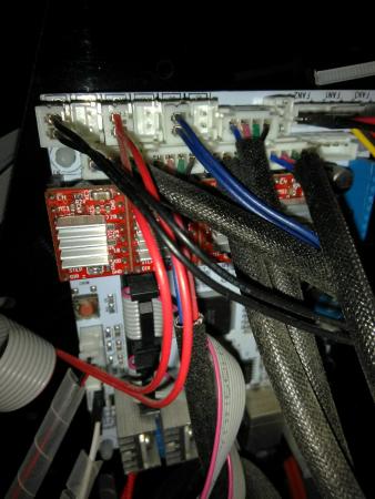

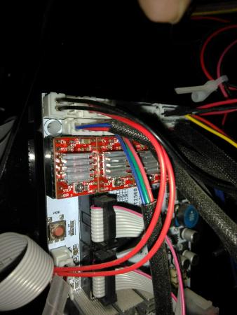

    Aggiornamento Anno Domini 2 maggio 2020 (prove fatte ieri, 1 maggio, con imprecazioni a contorno). Ho collegato il nuovo motore, sia al cavo X che a quello Y: il motore gira che è una meraviglia! Ho anche messo driver E nello slot X e il motore GIRA! Ho staccato driver X, mettendolo nello slot dell'estrusore: il motore continua a non girare. A questo punto, dovrebbe essere la scheda o lo slot dell'estrusore (e lì ho tirato giù tutti i santi, da san Clodoveo a san Pancrazio, fino a quelli dai nomi più comuni)! Ora, prima di fare altre spese, driver o scheda madre(!!!) , dal momento che lo slot del secondo estrusore è libero, vorrei mettere qui il driver E (almeno provo). Come posso fare, da software, che questo venga riconosciuto? Ho anche smontato il blocco estrusore, al cui interno la ruota liscia sembrava letteralmente a mollo all'olio (cosa abbiano combinato i cinesi, non so)!

    @Killrob tester preso qualche giorno fa e finalmente (causa lavoro e cervicale spaccatesta) ho controllato: 0,8V sul driver incriminato. Devo regolare in più o in meno? Fino a che valore?

    Scusate se rispondo adesso, nel frattempo mi avevano richiamato al lavoro. Sì, ho usato sia il vecchio cavo che il nuovo, quest'ultimo dato insieme al nuovo blocco motore/estrusore. Li ho provati entrambi, con lo stesso risultato. Stamattina sono arrivato in tempo a comprare un multimetro, del resto mi sarebbe sempre servito, quindi più tardi o domani provo a fare una verifica.
  24. AlexPA
    Vref da tarare?
    No, assolutamente nessun cambio di scheda, è sempre la stessa, succedeva la stessa cosa anche con il motore che era stato dato in dotazione con la stampante, e che tempo fa avevo montato sul telaio quando avevo fatto la modifica in Bowden. Vedendo che il filamento non veniva tirato, a quel punto ho deciso di tornare in modo diretto, e ho preso con l'occasione un nuovo blocco motore/estrusore/ventola, ma il risultato è sempre lo stesso: l'albero motore non gira adesso come prima P.S. non gira adesso il nuovo motore come faceva anche il vecchio in Bowden
  25. AlexPA
    Vref da tarare?
    Buongiorno a tutti. Ieri ho cercato di capire il motivo per cui il filamento non veniva trascinato. Togliendo l'ugello e scaldando a 200°, ho verificato: non c'era accumulo di filamento fuso. Inserendo anche l'astina in dotazione alla stampante, ho tolto quel pò che c'era nella gola. Dal nuovo blocco motore/estrusore/ventola ho smontato ventola e dissipatore: la ruota dentata non gira, va avanti di un dente e torna indietro, sempre così. Ho allegato video e foto. Chiedo: confermate Vref da tarare? Nel dubbio, sto andando a comprare un tester. no estrusione.mp4
