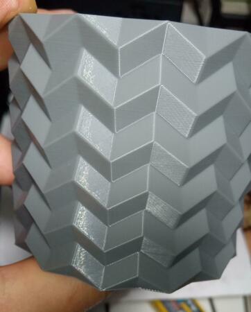

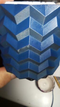

Input Shaping, Vertical Artifacts e qualita' della superfici. Dopo aver faticosamente trovato una combinazione di JD / accelerazione e velocita' per calibrare manualmente IS ho provato a stampare questo vaso: https://www.printables.com/model/282130-gerometric-origami-flower-pot-and-planter-for-plan/files E' piuttosto stronzo in quanto ha angoli con successive superfici piatte quindi e' molto fetente nel tirar fuori ringing da risonanza. Nota: quello rosso e' fatto con Klipper (su una Neptune, stesso estrusore), gli altri due con Marlin. Blu e' stato fatto con le ventole (2 5015) al 35%: Rosso con Klipper, avrei detto sovraestruso se non fosse in vase mode 😉 Giudicate voi: ringing e ghosting e qulita' delle superfici. Chiaramente quelli colorati riflettono la luce diversamente e hanno un effetto chiaro scuro per esaltare la profondita' / luce che tira fuori i difetti dalle superfici, contate che sono piccoli, 6cm di diametro, fotografati in macro. -

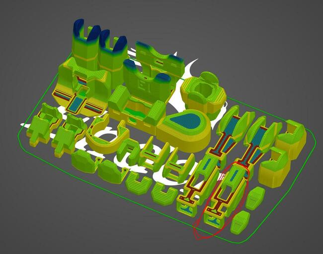

Ah non sono mica veggente, bisogna che metti dei link alla stampa, screenshot di come fai lo slice, settaggi di layer height.
https://www.google.com/search?client=firefox-b-d&q=Alzare+l'end+stop+di+Z https://help3d.it/come-impostare-il-valore-z-offset/
Stampa senza una parte dell'oggetto
eaman ha risposto a ValerioBI nella discussione Problemi generici o di qualità di stampa
Ridimensionato? Ma ora il fondo e' alto almeno quanto un layer? Ma penso che tu per fondo intenda la parete verticale piu' in basso, stesso discorso: ora e' spessa almeno quanto un perimetro ~0.4mm? -
Alzare l'end stop di Z, controllare lo z-offset.
