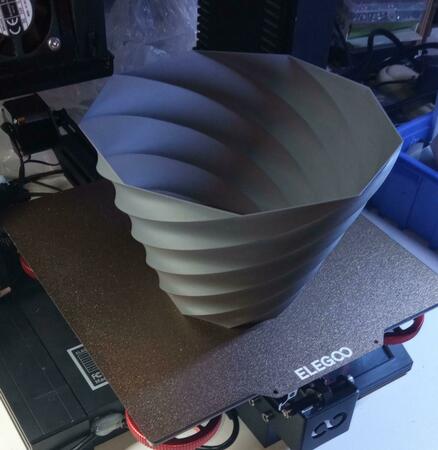

Flsun Q5 non stampa.
eaman ha risposto a Liki nella discussione Problemi generici o di qualità di stampa
Fai prima a comprare un pacco da 6kg di filamento sul sito di SUNLU o un pacco da 10kg di materiale riciclato per 9e al kg. Ma te proprio un dannato vaso tondo di 20cm di diametro per vedere come estrudi non lo puoi fare? -
Ma ci hai poi guardato a che flusso riesci a lavorare? Perche' se te hai un bowden bello lungo e non hai un hotend tipo volcano non e' mica strano che tu faccia fatica a spingere un nozzle da 0.6mm. -
Bisogna che ti metti li e fai una prova di stampa per vedere che flusso riesci a tenere, dovrai prendere una stampa apposita di calibrazione con marlin credo. Quando sai il tuo max flow lo vedi anche dal grafico dello slicer quale flow tiri nei vari punti in base ai vari parametri. Poi stampa tipo un vaso tondo e guarda che flusso stabile riesci a tenere, poi prova qualcosa con angoli e molte ritrazioni: https://store.piffa.net/3dprint/neptune_vase.mp4 Quello come vedi e' stampato col bowden, in direct drive ora faccio 1/10 della ritrazione! Puoi stampare le alette che vuoi ma passare da tipo 4 a 14 di flow ci vogliono 1 o 2 5015, -
