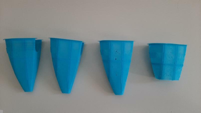

scusa non avevo visto la risposta; il coasting è un parametro di simplify giusto? mi sembra ci sia qualcosa in Cura, mentre in prusaslicer non saprei, vado a cercare info. adesso il problema sembrerebbe rientrato, ero basso sul piano e non riusciva ad estrudere instando il nozzle; alzato l'offset, passato 'ago nel nozzle e fatto uscire un po di materiale a 240°, ha fatto una stampa accettabile. Poi ho rivisto il disegno in base ad un tutorial per stamparlo in vase mode; provato sia pla+ che plalw entrambi (quasi) perfett! -

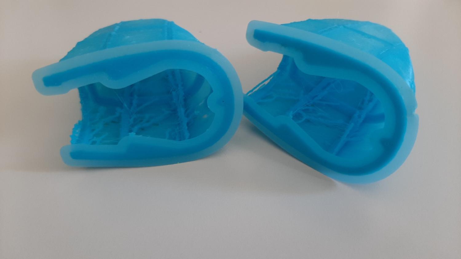

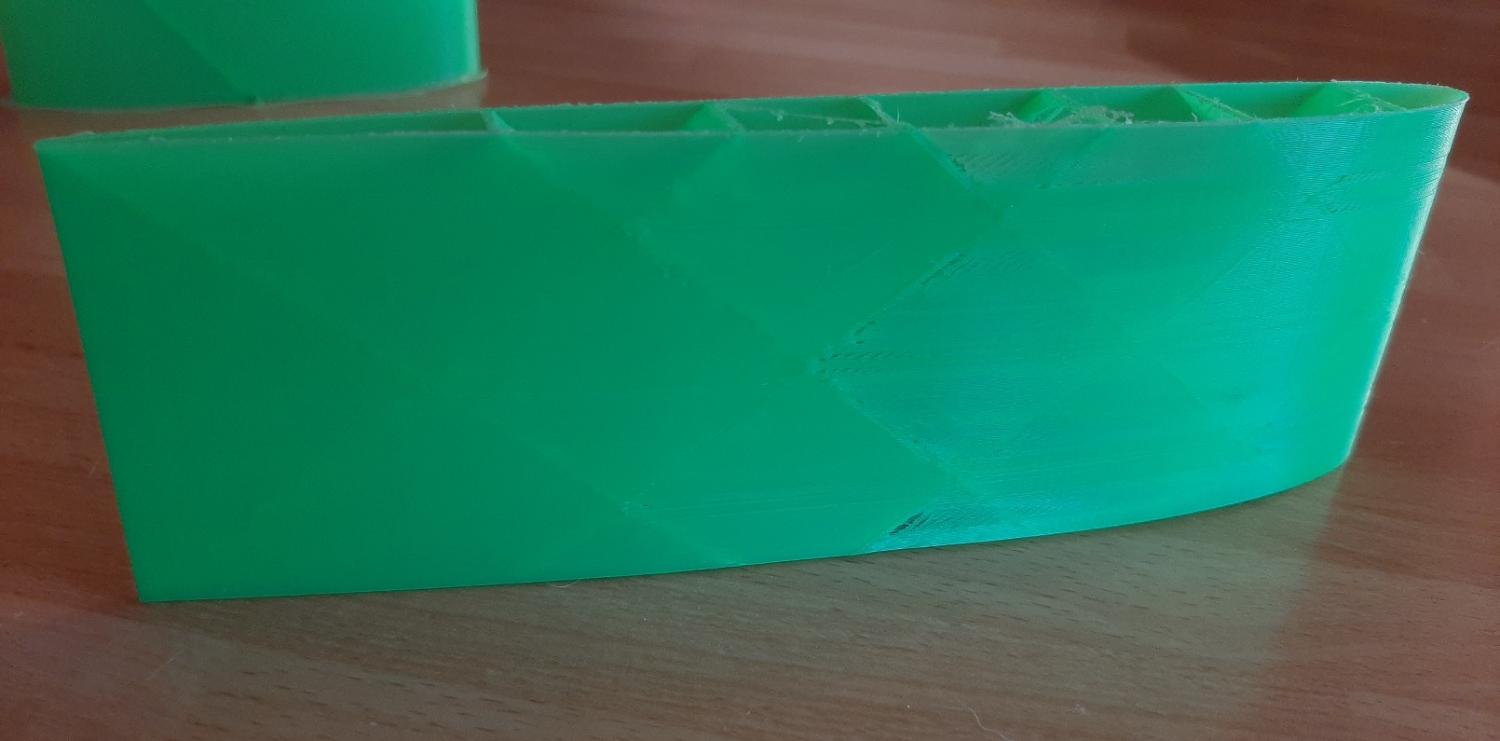

lever63 ha pubblicato una discussione in Problemi generici o di qualità di stampa
sto facendo qualche prova per disegnare pezzi con un rinforzo interno, il mio obiettivo è stampare un'ala di un modello 3d; ho fatto una prova semplice e come si vede dalla prima foto la superficie è uniforme, la cicatrice dipende dal disegno e dovei aver risolto. Quando invece ho provato a stampare una sezione dell'ala, sono usciti tutti quei buchi che si vedono nella seconda foto; la prima prova fatta era ancora peggiore, ho ridotto la retrazione ed è un po' migliorata ma l'interno non si può guardare... visto il primo pezzo non so se il problema sia davvero nella stampante... qualche consiglio? pla+ altezza 0,2mm larghezza 0,45 temperatura 210 velocità 60 (50% pareti) -

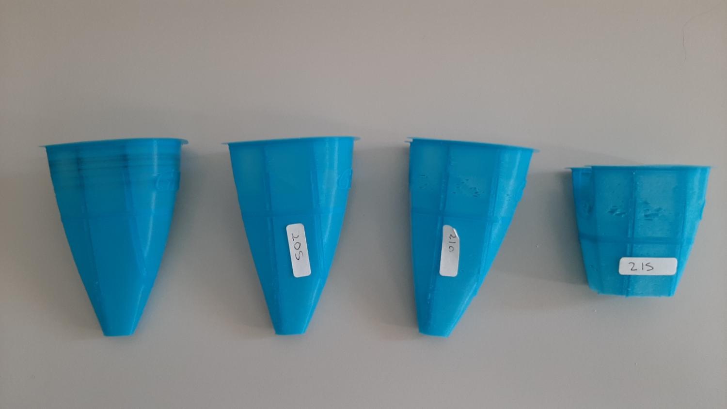

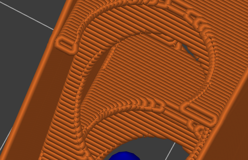

come avere una superficie liscia?
lever63 ha risposto a lever63 nella discussione Problemi generici o di qualità di stampa

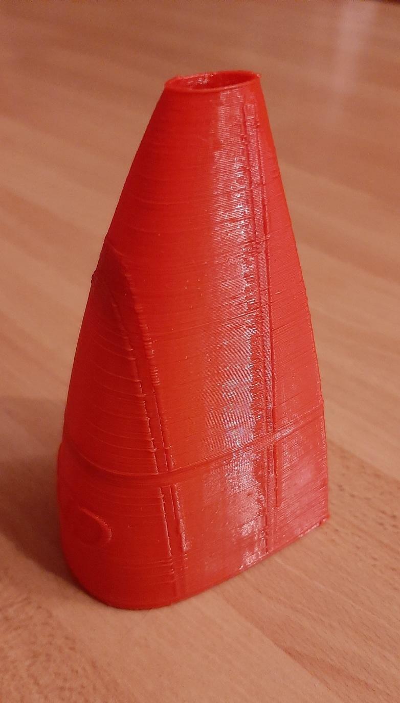

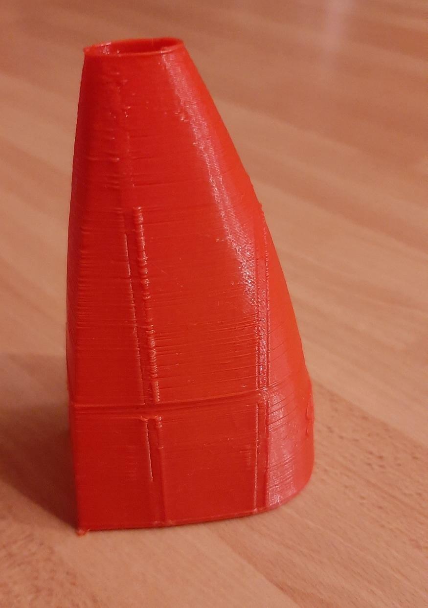

Si questa è la Fbg5, una cartesiana; ho fatto le foto apposta con luce dura perché si vedano bene i difetti. Ho controllato il grafico da octoprint e non ho visto oscillazioni ma non ho controllato per tutta la durata della stampa. Mi sa che so poco dello jerk🙁 vado a studiare. Il prezzo almeno è funzionalmente accettabile -
Controllati step/mm della Fbg5, erano già corretti, ho montato un'altra bobina e il risultato mi sembra già migliore, anche se le cicatrici si vedono ancora; qualche suggerimento per migliorare? -
Tanto quella bobina è finita, ne montato una nuova e rifaccio le calibrazioni -
potrebbe essere il PLA? è una bobina che è rimasta montata per un po' di tempo, un paio di volte si è spezzato il filamento -

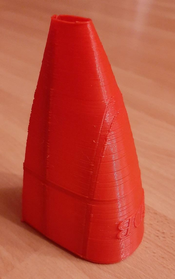

Prove fatte da sx a dx 200,205,210,215 (l'ultimo è incompleto perchè è finito il filamento) 205 mi sembra il migliore ma stranamente da 210 cominciano ad uscire delle voragini ... Oltre allo stringing che la Fbg5 patisce strane anche le righe particolarmente visibili in quella a 200 in corrispondenza delle scritte -
uso Cura e Prusa, ultimamente più Prusa, entrambi hanno la possibilità di personalizzare i g-code iniziale (che ho impostato sia per la Q5 che per la FBG5). In questo caso ho usato Prusa; controllo dove ho messo le cuciture, ma direi che le ho lasciato il default; domani dovrei avere le 4 versioni a temperature diverse, pubblicherò le foto.
