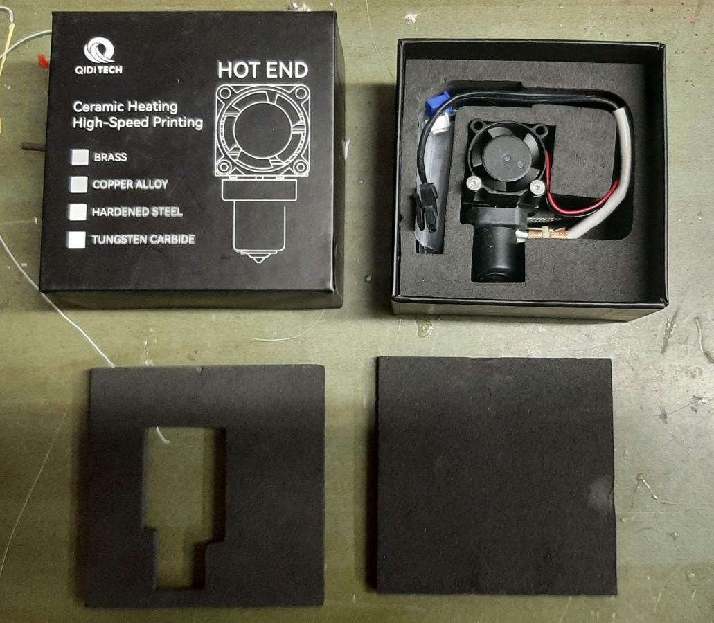

Un veloce aggiornamento: la settimana scorsa ho scritto a Qidi perché l'hot end in acciaio non andava in temperatura; oggi mi è arrivato quello nuovo, spedito praticamente subito. Oltretutto in una confezione lussuosa🙂
