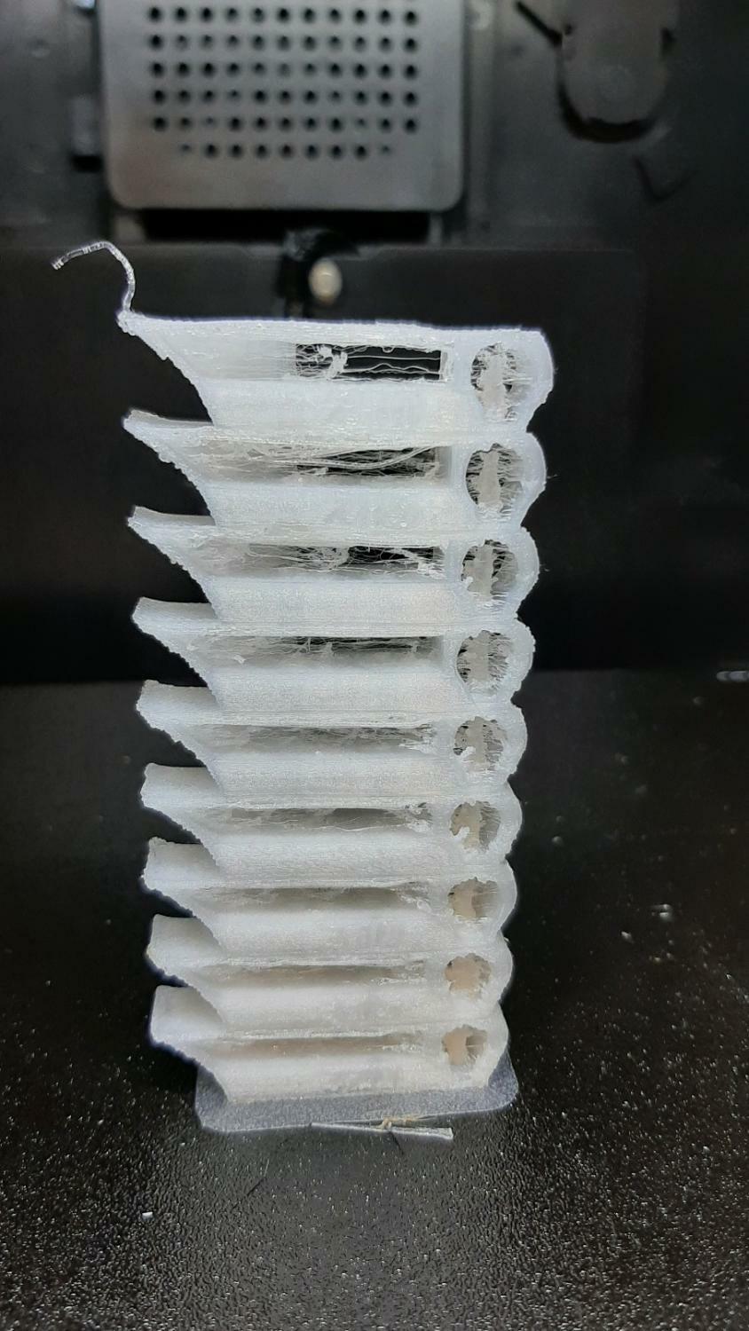

  8. ciao a tutti, per la prima volta ho provato a stampare il nylon; ho preso quello della esun e ho iniziato dalla temp tower da 320° a 280° a passi di 5°; non ho avuto problemi di aderenza, ma il risultato è orribile; ho provato a mettere un po' di retrazione ma il risultato resta inguardabile. non ho l'essiccatore attivo, ho usato quello sigillato della stampante con il sacchetto di silica in dotazione, qualche consiglio?

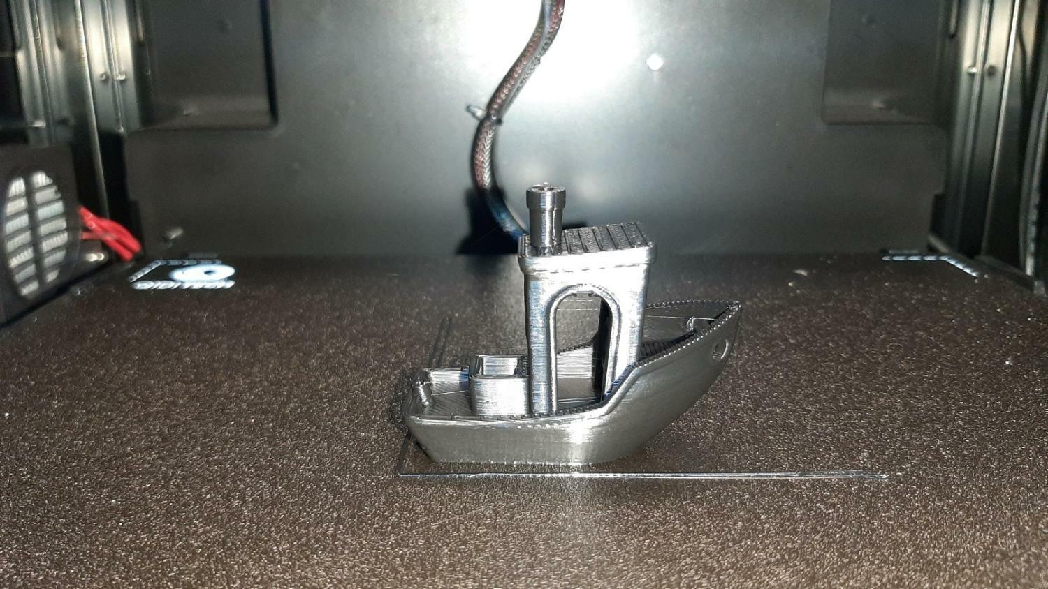

    E' solo una benchy, ma e' impressionante

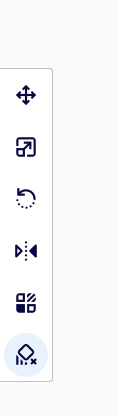

  24. Cura di permette di piazzare i supporti, anche se è di una scomodità infernale rispetto a Prusa e Orca (gli altri non li conosco); sono gli ultimi due punti dell'immagine. ma è talmente scomodo che forse fai più in fretta a provare Prusa o Orca...
