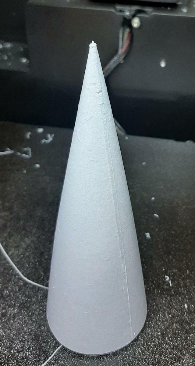

Qualche problema con orca slicer
lever63 ha pubblicato una discussione in Problemi generici o di qualità di stampa

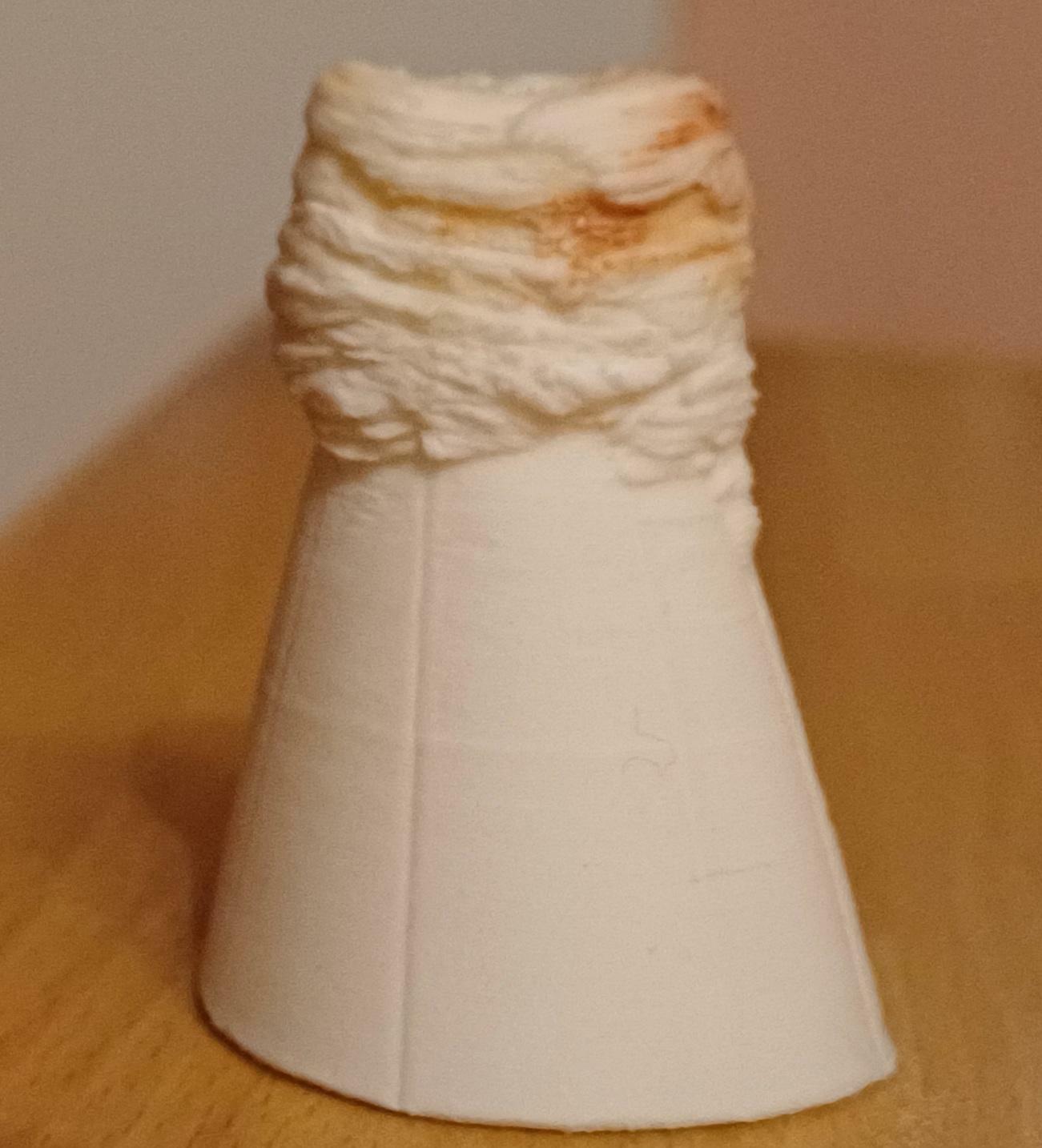

Ciao a tutti, Il prezzo che metto in foto è solo una parte, fino a un certo punto la stampa è perfetta, poi inizia quel bubbone... Materiale pla-lw Stampante qidix-plus temp 240 vel 86mm/s Avevo già avuto un problema simile con la 5cucitura, ora la cucitura è a posto, ma il prezzo non si può guardare... lo stamperò con la q5 che per qualche motivo con Cura non mi dà questi problemi, ma Cura non ha i profili per la qidi, mi piacerebbe risolverlo anche con orca+qidi . -

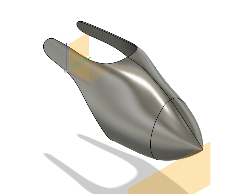

Aiuto su un disegno in Fusion
lever63 ha risposto a Heda nella discussione Problemi di modellazione 3D, gestione mesh, esportazione in stl
puoi provare la tecnica usata per disegnare vasi; questo uno dei video che in cui ne parlano -

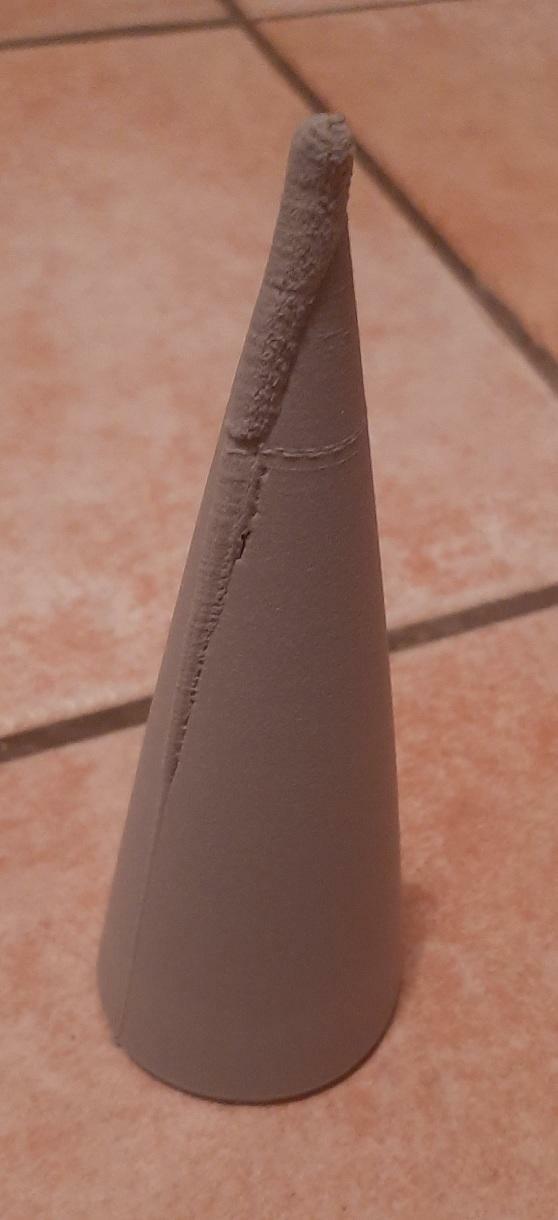

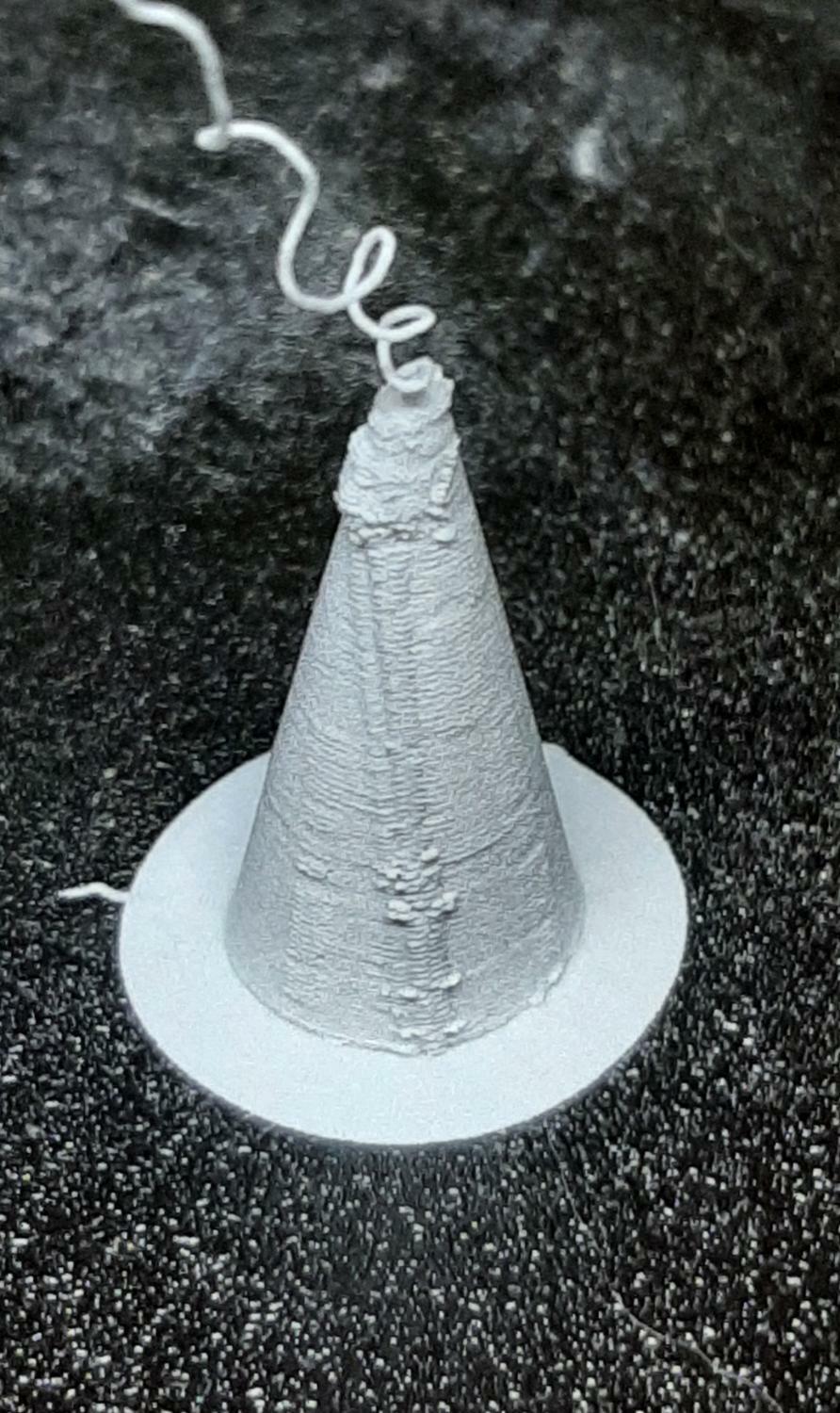

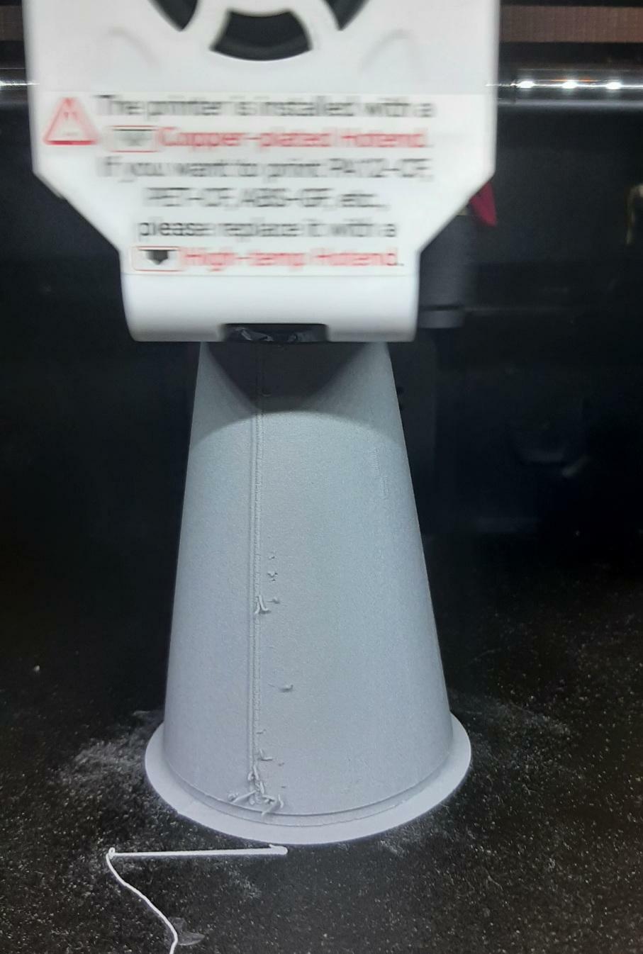

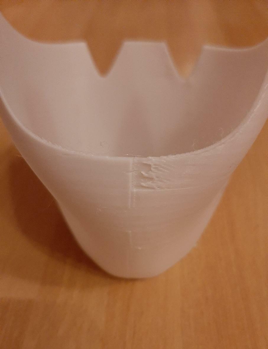

Maledetta cucitura
lever63 ha risposto a lever63 nella discussione Problemi generici o di qualità di stampa
no no uno per volta, lo stringing è inevitabile, stampare più oggetti vengono uno schifo; di quel pezzo però ne sono venuto più o meno a capo; un paio di pezzi più piccoli mi sono arreso e li ho fatti con la flsun Q5 in parte però dipende anche dal progetto, i pezzi di un altro modello li ho stampati perfettamente a 120mm/s senza problemi, ma erano in vase mode -
Maledetta cucitura
potrebbe benissimo essere quello, è un parametro di cui mi ero dimenticato... in effetti su pezzi più grandi non mi da problemi. su una circonferenza piccola si ferma ma il materiale continua ad uscire -
Maledetta cucitura
questo materiale si espande con il calore, a 240 gradi raddoppia di volume (più o meno) così ho lavorato anche sul materiale; principalmente su flusso, ridotto da 0,55, a 0,52 e sulla retrazione, attivandola sullo z-hop e al cambio layer, e aumentando la velocità a 40mm/s; sulla cucitura ho messo 1mm di fessura, 30% velocità di pulizia (questo non sono sicuro sia servito) la prova sugli ultimi 3 cm è andata bene, o meglio accettabile, ora sto provando la stampa completa, sembrerebbe che anche dove la circonferenza è più larga stia venendo bene, regge i 100mm/s -
Maledetta cucitura
in realtà non è disegnato per il vase mode ha due pareti e infill 5%; in PLA non ho provato, credo però che verrebbe bene ma deve essere in LW; PS: la foto è solo dei 3 cm della punta -
Maledetta cucitura
Non perfetto ma accettabile con un po' di lavoro. Ora vedo se non mi crea problemi nella parte più larga -

Maledetta cucitura
Questo pezzo mi sta facendo impazzire, non si può stampare in vase mode, ma gli altri pezzi vengono bene, qui invece la cucitura peggiora con la riduzione del raggio. Oltretutto si vede un po' di sotto estrusione dopo la cucitura. Materiale Pla-lw, slicer Orca slicer, stampante qidi plus. Temp 240 flow 0,55 Si può cartavetrare facilmente, ma è veramente venuto male. Secondo voi cosa devo modificare nello slicer per un risultato decente? -

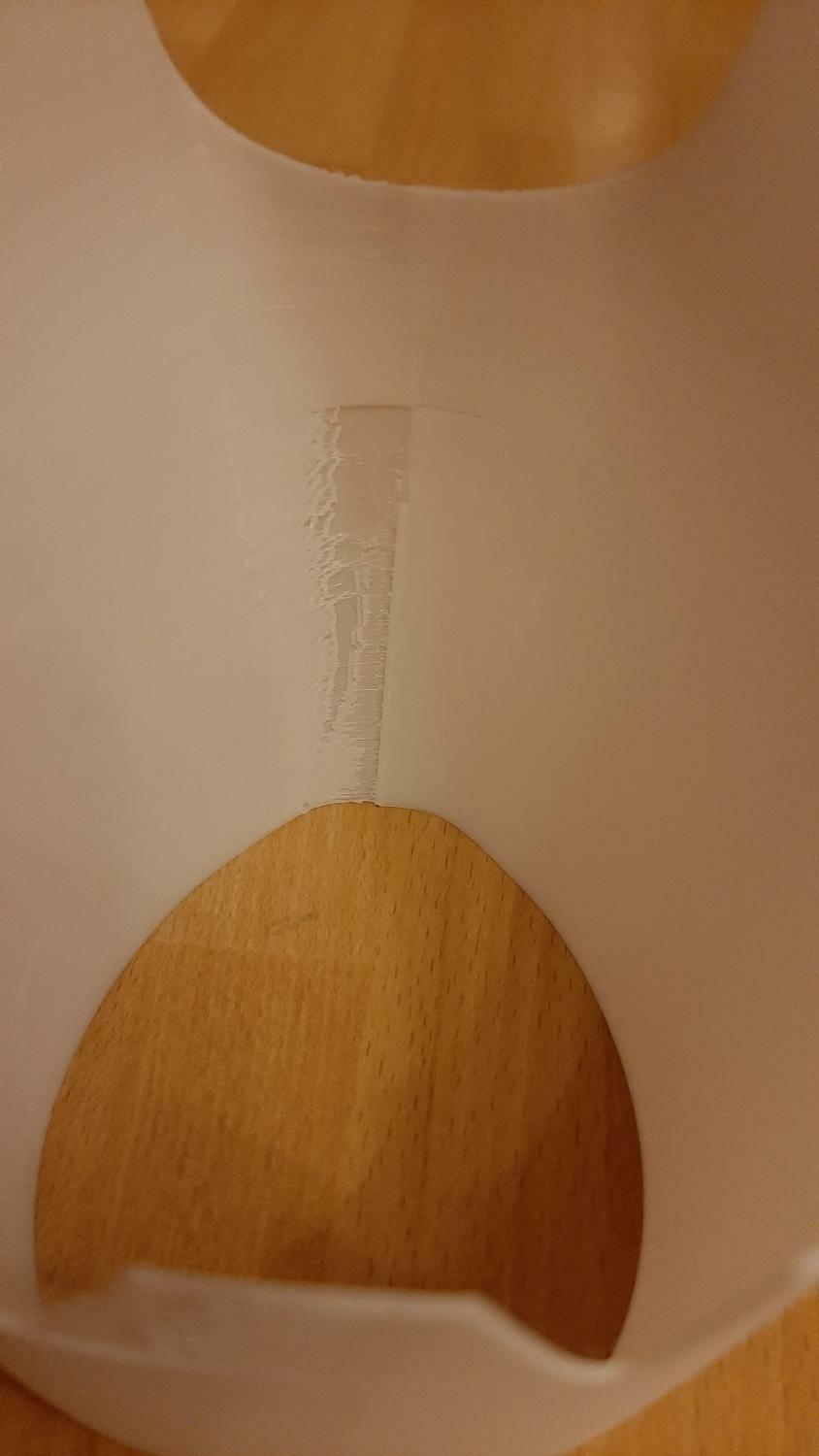

due problemi su un pezzo
si si, incollato con la ciano non si stacca più, il problema è incollarlo con precisione. Comunque ho provato a stamparlo in verticale, con un po' di supporto ed il risultato è stato ottimo, così non devo neanche incollare. Questa è per il 230 della blade, abbastanza piccolo ma mi serviva come prototipo per un 500; quella dovrò per forza stamparla in due parti; da quello che ho visto 0,8mm di PLA sono abbastanza robusti, non come l'originale ma è comunque è un pezzo sacrificabile in caso di caduta. magari proverò un materiale meno rigido (PETG o PC) che potrebbe assorbire meglio le vibrazioni; ho anche del PW, potrebbe andare bene perchè leggero e flessibile, farò una prova edit: comunque per quella più grande la resina è un'ottima idea!
