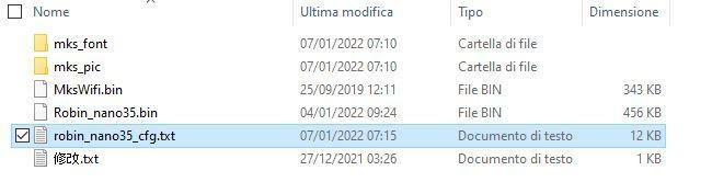

chiudo anche questo post che era un po' un doppione; la scheda che mi hanno mandato era OK, così come il firmware; su suggerimento dell'assistenza di Banggood (a cui non credevo molto ma tanto valeva provare) ho usato una sd nuova e ha funzionato, FBG5 è di nuovo tra noi!
grazie @Spugno, stavo già per scaricarlo, poi mi è arrivata la risposta da banggood, dove banalmente mi suggerivano di usare una SD diversa; senza crederci troppo ne ho formattata un'altra e ho provato e, diavolo di cinesi, ha funzionato!
si si lette, il firmware l'ho ottenuto dal fornitore ed è identico a quello indicato nel post per la mia scheda; ora aspetto ancora una risposta da Banggood, non sono velocissimi ma normalmente rispondono... spero di riuscire a far funzionare la scheda nuova che mi hanno mandato. se dovessi cambiare scheda e installare Marlin non saprei proprio come cominciare, anche sul sito di Marlin ho trovato gli esempi di configurazione per millemila stampanti ma niente per la FBG5.
ciao @FoNzY, grazie del passaggio direi di no, a parte il cfg sono file .bin vedo due difficoltà: - non so se si possa fare sulla scheda che sembra una versione dedicata a FB (mks 1.3), ma nel caso posso pensare di acquistare una nuova scheda - non ho assolutamente idea di cosa comporti compilare il FW marlin per una stampante... magari non è oltre le mie possibilità ma sicuramente oltre le mie conoscenze, solo non vorrei trasformare scheda e stampante in soprammobili ora farò qualche giro per informarmi, ma se avete qualche suggerimento è il benvenuto (magari c'è già qualcuno che ha una versione adatta alla FBG5!)
ciao a tutti, la mia fbg5 è ferma da un paio di mesi per un problema alla scheda madre; l'assistenza Banghood prima mi ha fatto installare l'aggiornamento firmware ufficiale, e poicè non ha risolto il problema mi ha mandato una nuova scheda identica alla prima (mks 1.3), su cui era installato un firmware generico non adatto alla fbg5; ho provato a installare il firmware che mi avevamo dato (la nuova scheda era identica alla precedente) ma come unico risultato le icone sono rimaste le stesse e sono scomparse le scritte. ora ho una fbg5 ferma, una scheda mks 1.3 nuova qualcuno riesce a darmi una mano per ripristinare la stampante? c'è modo di installare il firmware sulla scheda che ho? oppure, anche cambiando scheda, quale dovrei prendere e quale firmware installare per la fbg5? scusate se sono domande poco precise o banali, ma ho paura che l'assistenza oltre alla sostituzione della scheda non vada, e comunque vorrei resuscitare la mia stampante PS: ho aperto questo nuovo post come "coda" di uno precedente per isolare meglio la richiesta

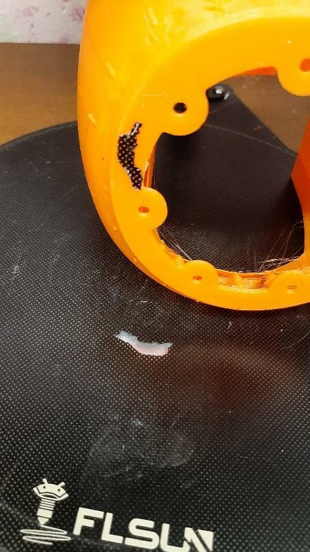

avviso: piatto flsun q5-adesione eccessiva e danneggiamento piatto
lever63 ha pubblicato una discussione in Hardware e componenti
ho staccato il pezzo a piatto ben freddo, ma comunque un pezzettino del rivestimento del piatto è rimasto attaccato al pezzo... le stampe escono ugualmente anche se in quel punto la superficie è leggermente diversa. I ricambi FLSUN si trovano in Europa (li ha 3dJake) ma il piatto è comunque danneggiato; ora ho risolto con un tappetino in PEI, ma volevo avvisare gli altri possessori di questa stampante di questo possibile problema. -

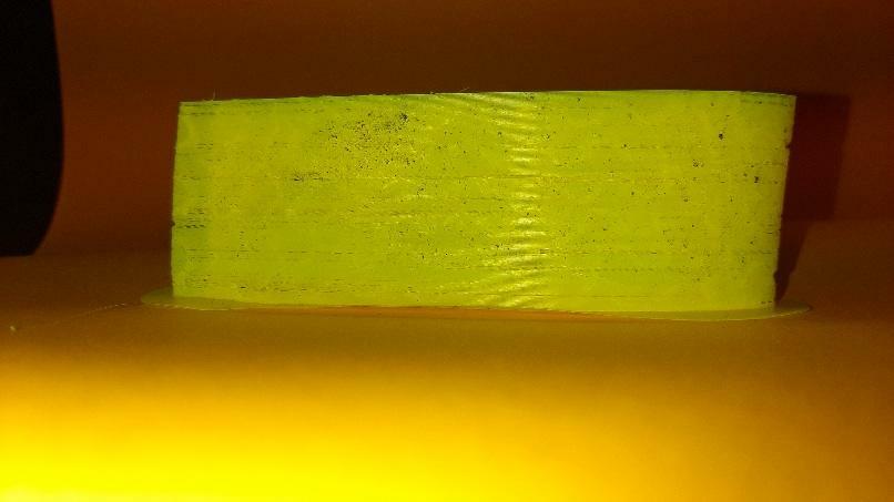

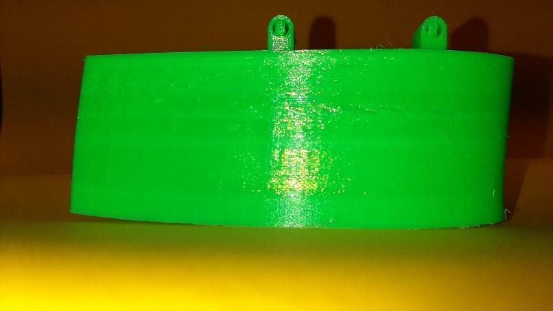

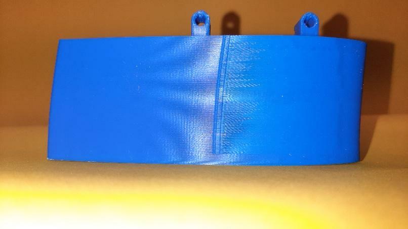

risolto! per qualche motivo la forma dell'oggetto e l'infill gyroid non andavano d'accordo; cambiato in grid e aumentato da 5% a 10%, risultato esteticamente accettabile e funzionalmente perfetto. @eaman aumentato la temperatura del piatto e stampato solo con skirt, venuto perfetto senza warping🙂 -

lever63 ha pubblicato una discussione in Problemi generici o di qualità di stampa
non sono un veterano, ma di solito riesco a stampare almeno decentemente, anche se non sempre al primo colpo. Questo pezzo però mi sta facendo diventare matto; sono una coppia e sono l'attacco d'ala di un modello, quindi devono essere robusti e leggeri; in PLA LW sono venuti bene, sono leggeri ma non robusti. Nelle foto le prove con altri materiali: il verde è in PETG, si è ritirato ai bordi come il mar rosso davanti a Mosè; il blu è pla+ anche in questo caso i due bordi si sono ritirati, inoltre è quasi pieno e pesa un quintale; il giallo è sempre pla+ ma con una parete ed infill minimo (come consigliato), inutile dire che problemi ha... uso una FLSUN q5 (nell'a ttesa che banggood resusciti la flyingbear) ora li sto stampando il PLA LW ma sarei molto più tranquillo se potessi farli in petg allego anche il file STL, è un modello free se a qualcuno interessa può scaricare il modello da qui, tra l'altro molto ben progettato (in tutti gli altri pezzi) per essere stampato sia in pla che in pla lw Back Wing L1.STL -

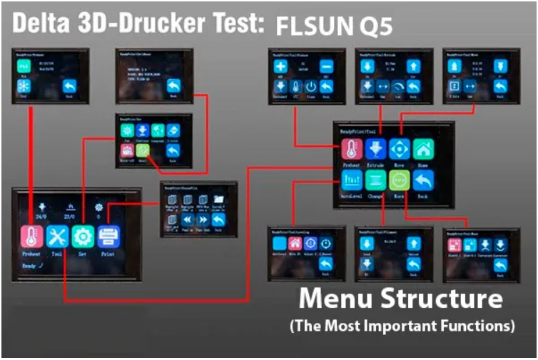

seguo anche io, nonostante la stampante vada benissimo ho notato che il primo livello non è perfettamente uniforme I passaggi dovrebbero essere l'autolivellamento e poi la regolazione dell'asse z con il foglio di carta, ma che io sappia non c'è la possibilità di livellare manualmente il piatto. nel menù ci sono alcune funzioni di cui non ho trovato documentazione (quelli in basso a sx), un paio sembrerebbero permettere di correggere la dimensione immagine da https://www.3dtechvalley.com/flsun-q5-delta-3d-printer-review/ -
