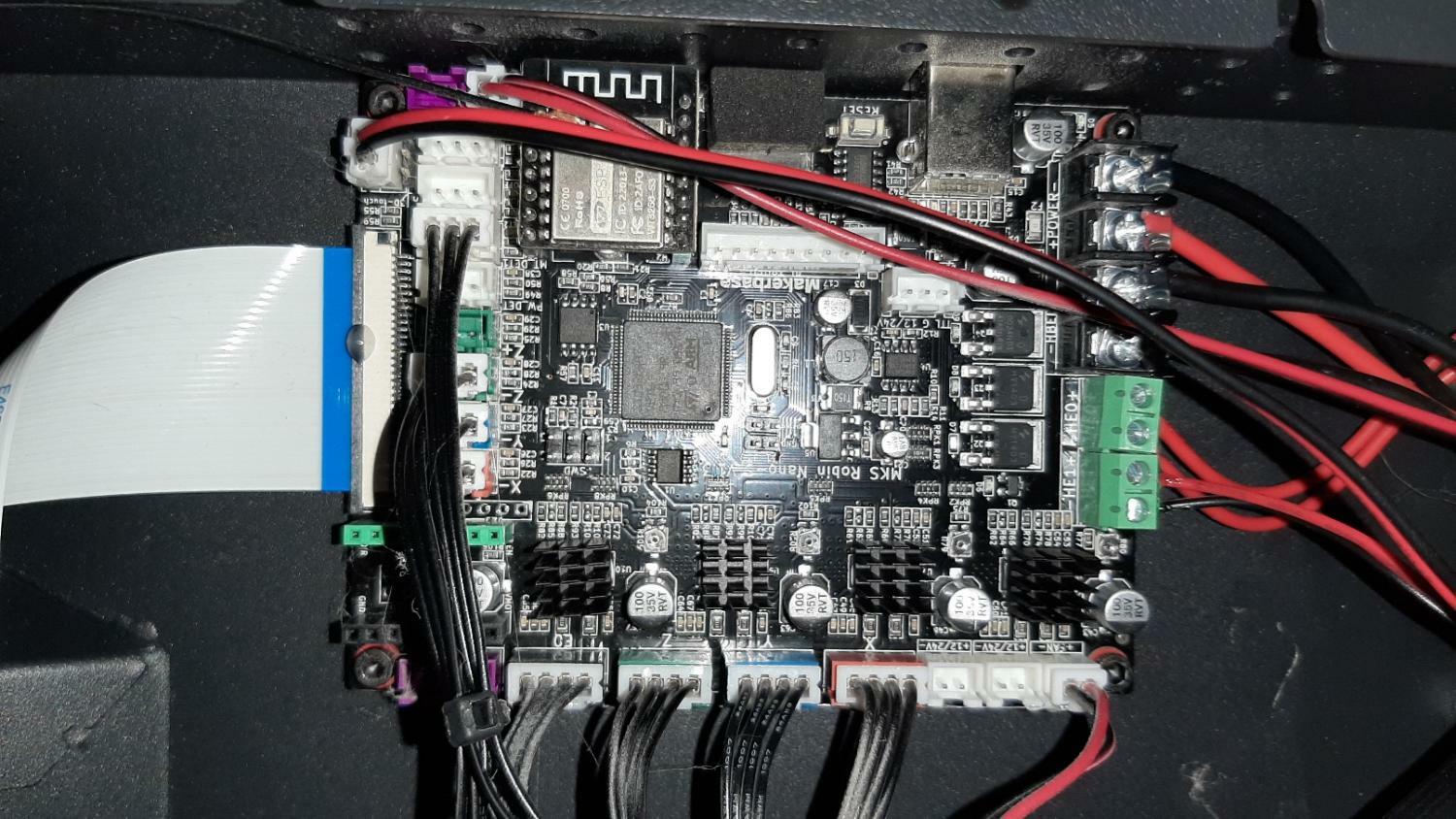

  6. visto, in effetti mi hanno mandato il firmware per la mia scheda; l'unico problema è che le schede supportate sono le reborn 1.3 oppure le robin nano 1.3, ma ho provato a cercare il modello ma non ne ho trovato traccia.
  7. aggiornamento: l'installazione del firmware aggiornato è andata bene, ma il problema è rimasto. PS: la scheda è una robin nano v1.3, ho cercato in giro ma è una versione che non si trova, la 1.2 è visibilmente diversa.
  8. grazie, capito! anche la mia monta una MKS robin nano, quindi nella peggiore delle ipotesi dovrei trovarmi la scheda ed installare il firmware, che tra l'altro è quello che mi ha indicato l'assistenza.
  9. prima risposta dall'assistenza, aggiornare il firmware; nel w.e. provo, speriamo sia solo quello; per quello che posso vedere la scheda sembra "sana", non ha parti bruciacchiate si la mia era una domanda da principiante, riesco ad usare la stampante e a farci piccola manutenzione ma non ho l'esperienza di chi ci ha lavorato magari assemblandosi una custom; il mio dubbio è se in linea teorica una scheda per stampanti 3d può essere adattata all'HW della FBG5?

  12. ho contattato banggood e hanno preso in carico il problema... speriamo. Nell'attesa della loro risposta ho una domanda da vero profano: ho cercato velocemente e la scheda sembrerebbe circa 30€; nel caso sarebbe possibile sostituire la scheda? a parte qualche saldatura poi dovrei installare il firmware, giusto? di fatto mi troverei con l'HW FBG5 ed elettronica e sw a scelta?
  13. ho controllato la scheda ma non ho visto cose strane. tu come hai risolto?
  14. ultimo aggiornamento in attesa della risposta dall'assistenza: ho provato ad accenderla, e parte subito il riscaldamento del nozzle, il lettore della temperatura funziona, ma non c'è modo di regolarla. ho staccato i contatti del nozzle e provato a riscaldare solo il piatto. che sembra funzionare correttamente.
  15. grazie per i consigli, stasera provo a controllare, ma anche a me sembra non sia solo un filo staccato o qualcosa di banale; ho aperto un ticket all'assistenza, vediamo se mi danno qualche suggerimento
  16. il sensore, almeno quello del nozzle funziona. Ieri sera ho provato e il nozzle non andava in temperatura, ho cambiato il blocco riscaldante con quello di riserva e la temperatura continuava a salire ben oltre i 100° impostati; quando è arrivata a 270 ho spento tutto no, prima saltuariamente il 3, poi il 5 ed infine il 7. dopo il 7 come ho scritto sopra, il nozzle non andava in temperatura, sostituito il blocco e la temperatura continuava a salire. ora mi leggo la procedura per resettare i PID, ma come possono essere saltati? non ho fatto modifiche nè hw nè sw
  17. ciao a tutti, fino a qualche giorno fa avevo notato che alcune volte il piatto impiegava molto tempo ad arrivare alla temperatura richiesta; da qualche giorno però ricevo diversi errori: err3 (hotbed minetmp), err5 (nozzle heating failure) err7 (termal runaway) da profano non mi sembrano legati ad una componente, ma tutti hanno in comune un problema di temperatura; ho già controllato gli spinotti, casomai le vibrazioni li avessero scollegati, ma sembra tutto ok; avete qualche suggerimento?

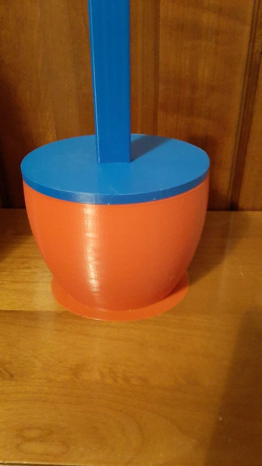

  21. fatta! paletta e manico con flsun q5 e il contenitore con la fbg5 il brim è venuto bene e ho deciso di lasciarlo così è più stabile

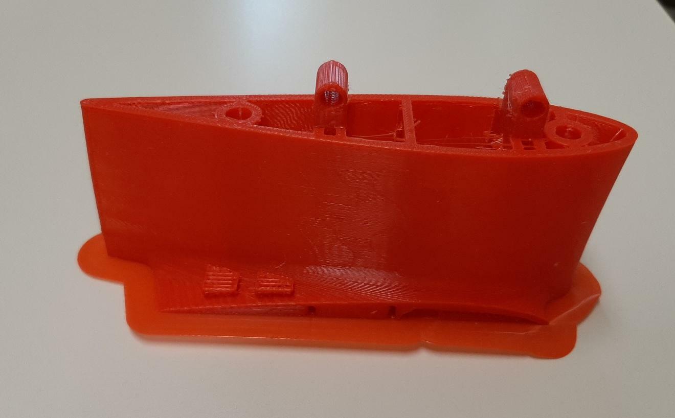

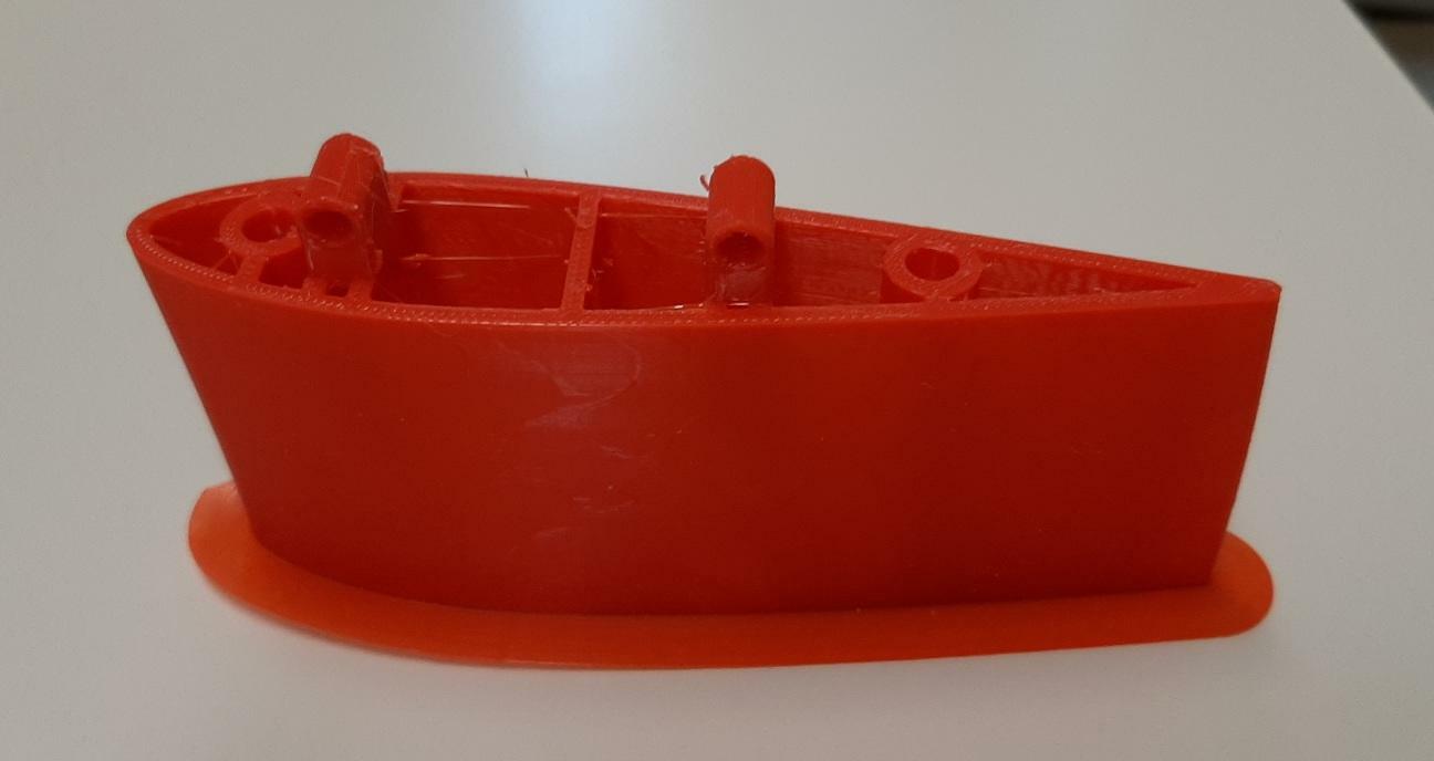

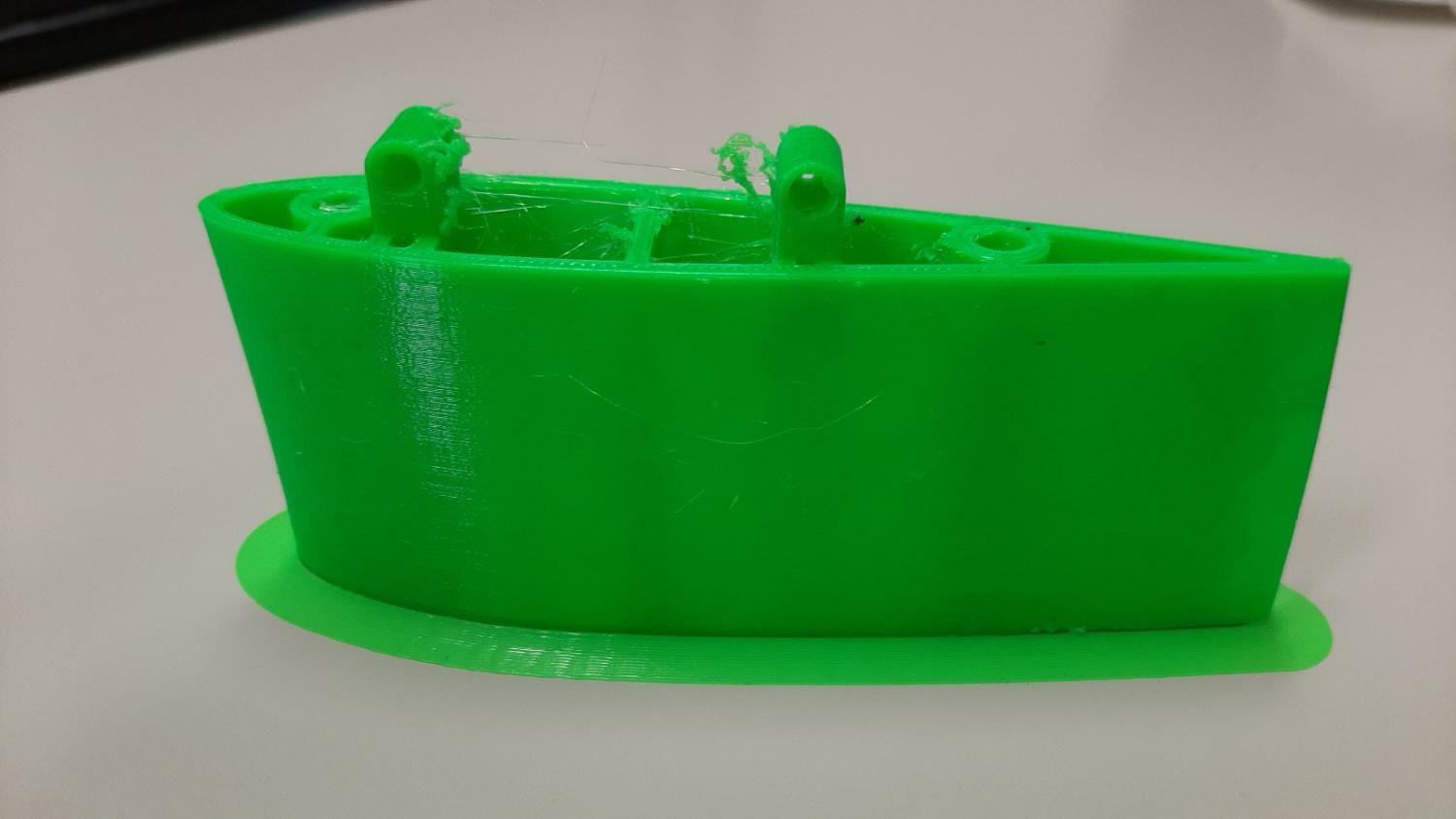

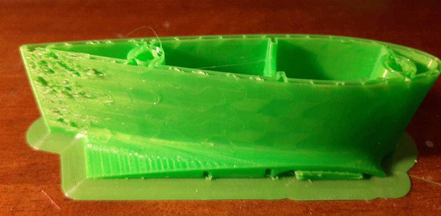

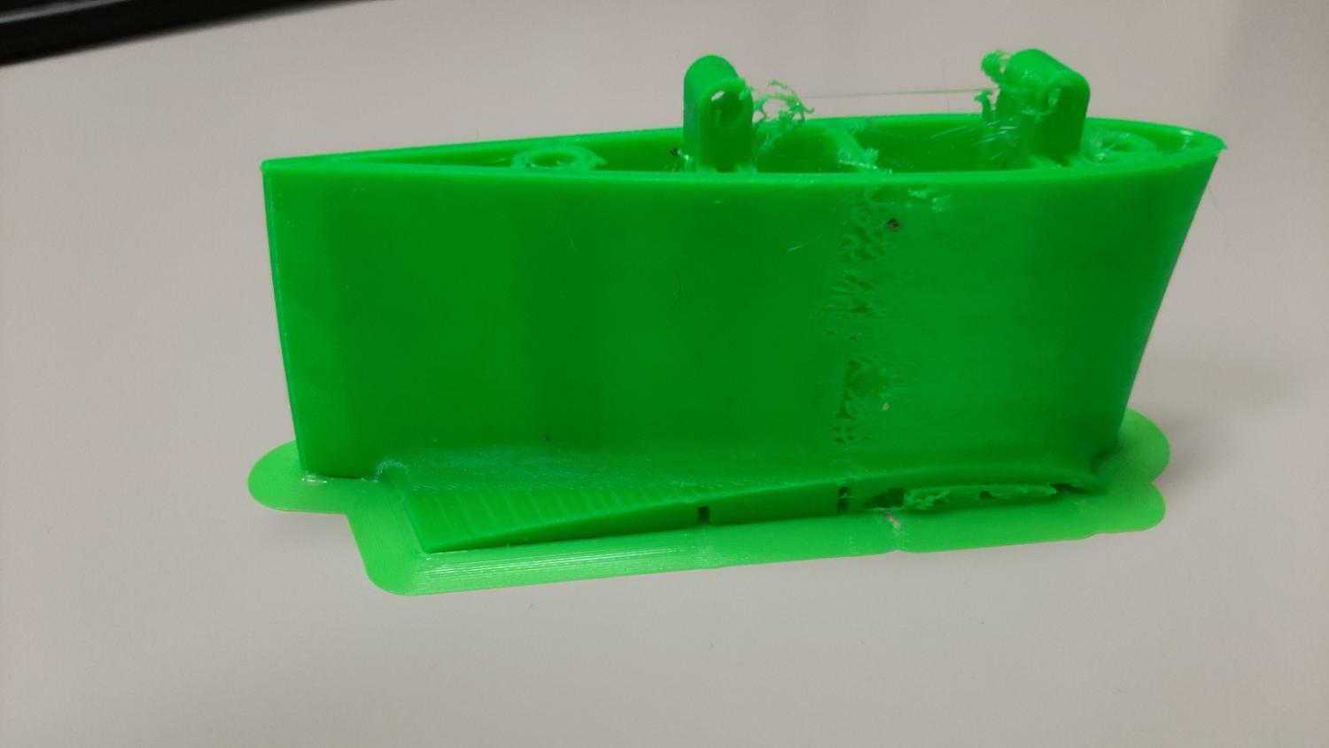

  24. grazie Killrob, fatto, direi che era quasi perfetto, manca poco più di un mm ma non credo sia quella la causa, visto che lo fa al cambio di Z; per adesso non cambio i parametri. Grazie Michele, con la ritrazione ho un altro problema, qualche volta (ma non sempre) ad un certo punto smette di estrudere. Se tengo la distanza bassa ed il minimo alto funziona, ma questo pezzo in particolare è fatto per essere stampato anche in PLA-LW, dove la ritrazione non si può usare. in ogni caso faccio qualche pezzo di prova, ho cura in inglese dovrebbe essere "retraction extra prime amount" giusto?
  25. solo dopo l'angolo, ma la retrazione è disattivata; non sono riuscito a far la prova degli stepmm estrusore, ma il pezzo che avevo ristampato ruotato è venuto da una parte bene (a parte lo stringing, ma dal punto funzionale non sono un problema), dall'altra con lo stesso problema.
