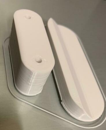

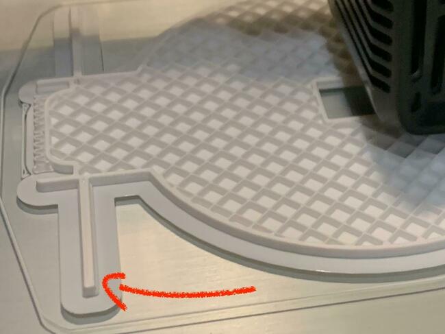

Zampa d'elefante?!
il_cosmo ha risposto a il_cosmo nella discussione Problemi generici o di qualità di stampa
E niente... la zampina persiste! Abbassata la temperatura del piatto a 40°, ridotta la larghezza dei layer a 0,4, con altezza del primo layer a 0,3 e successivi a 0,2... 🤯 -

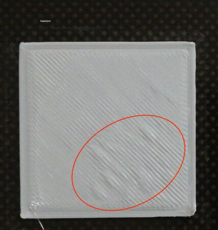

Prove di stampa
il_cosmo ha risposto a DomenicoBecchio nella discussione Problemi generici o di qualità di stampa
Leggendo e rileggendo, seppur forse sia stupida come cosa, mi viene da pensare anche che, considerato il livellamento fatto via software, non è che il GCode poi lo manda a farsi benedire? Sarà forse una cretinata ma, considerando che è possibile da GCode impostare degli offset... hai visto mai che questi siano sovrascritti in fase di stampa?! 🥴 -

Prove di stampa
Purtroppo, le indicazioni relative le temperature sono soggette a molteplici fattori quindi la temperatura indicata sulla tua stampante e quella realmente raggiunta dal nozzle potrebbe essere molto diversa anche di decine di gradi rispetto a quella indicata sulla mia stampante e realmente raggiunta dal mio nozzle. Segui quello che dice @dnasini riguardo la Temp-Tower e scegli il valore più idoneo. Per farti un esempio concreto, io sto stampando un PLA+ che stando al produttore dovrebbe essere stampato in un range di stampa tra 210° e 235° (se non ricordo male)... ebbene, dopo la Temp-Tower, sto stampando a 195°! -
Prove di stampa
Non mi reputo un esperto ma l'impressione che ho, guardando le immagini che hai postato, è che non ci sia un flusso regolare... come se, in alcuni momenti, il materiale estruso non sia sufficiente. Anche a me, dopo il secondo strato, mi crea questi "bozzetti" ma la parte inferiore è perfetta. E ti confesso non ho ancora capito da cosa dipendono... seppur, giocando sul flusso e sulla temperatura di estrusione sono riuscito a limitarli molto. -

Zampa d'elefante?!
...volendo riprendere le prove di stampa e volendo perseguire la strada di riduzione della larghezza dei layer, nonché del primo, qual'è il limite che non dovrei superare? Ovviamente, adopero un nozzle da 0.4. Oppure devo abbassare ulteriormente la temperatura del piano di stampa? -

Prove di stampa
Il calcolo è corretto... la formula è quella! -

Zampa d'elefante?!
Certamente! Ammetto di non averlo mai fatto prima di un mesetto fa e... a culo... 🥴 le stampe andavano discretamente, non bene... ma assai discretamente. Poi, grazie al forum, mi sono documentato e l'ho cominciato a fare per la regolazione del flusso. Adesso la stampante (e lo slicer) sono calibrati per il materiale che sto adoperando in questo momento (PLA+ della FlashForge). Ed ovviamente il risultato è buono, seppur abbia notato sta mattina, mentre stampavo l'ultima prova di cui vi parlo fra un secondo, un accenno di sbavatura anche nel cubetto del thin wall test. Sta mattina, all'alba, la fregola di provare... mi ha fatto lanciare una stampa di prova. Ho preso spunto da quanto mi avete detto voi e ho settato l'altezza del primo layer a 0,3 ed i successivi a 0,2; mentre la larghezza l'ho impostata a 0,40 per il primo layer e 0,44 per i successivi. La temperatura del piano di stampa è stata impostata a 50° per il primo layer e 45° per i successivi. Considerando anche che stampo in cantina dove mediamente la temperatura è freschina... diciamo temperatura ambiente sui 13°. Il risultato lo vedete nella foto che allego di seguito... è ancora visibile, seppur meno, la zampetta di elefante malefica! 🤪 Faccio notare che dalla prima foto a questa... la differenza è data anche dal fatto che quest'ultima è ravvicinata, date le dimensioni degli oggetti di prova mandati in stampa. Parliamo di oggetti di pochi centimetri contro l'oggetto di una 15ina di cm. della prima foto. Cosa suggerite? Continuo a ridurre la larghezza del primo layer? -
Zampa d'elefante?!
Tranquillo! Anzi, meglio così che ci siamo anche fatti due risate... 🤣 Sei stato esaustivo! Proverò, non appena mi è possibile, a seguire le tue indicazioni. E... 🤞 -
Zampa d'elefante?!
🤣🤣🤣 Se volevi confondermi... ci sei riuscito! 🤣 Se non differenzi tra il primo e gli altri layer, perchè mi dici che imposti a 0,45 x il nozzle da 0,4 ed il primo a 0,3 con i successivi a 0,2?! 🤪 -
Zampa d'elefante?!
Pensierino del mattina: ma non esiste una formula, al pari del calcolo degli step/mm o del flusso, per calcolare gli altri parametri, altezza e larghezza dei layer compresi? -
Zampa d'elefante?!
Mi sa di aver interpretato ad capocchiam la guida sulla regolazione del flusso... 🤪 Grazie delle dritte! Anzi, se pensi che sia il caso di scendere anche più di 0,4 come larghezza, dimmi pure. Così come a questo punto, penso di poter salire come l'altezza del layer senza perdere granché in "definizione". Ad ogni modo, dovendo anche lavorare (mio malgrado!) sono nuovamente a macinar kilometri, appena rientro nuovamente a casa, effettuerò le prove opportune... e vi farò sapere! 😊 -
Zampa d'elefante?!
Impostata larghezza del primo strato a 0,43 e sembrerebbe che il difetto sia meno evidente... ma comunque permane... 🤷♂️ @Killrob cosa suggerisci? -

Zampa d'elefante?!
Rientrato adesso e corso a controllare... altezza del layer 0,2 come l'altezza del primo layer 0,2 Lo 0,45 era l'impostazione della larghezza del layer
