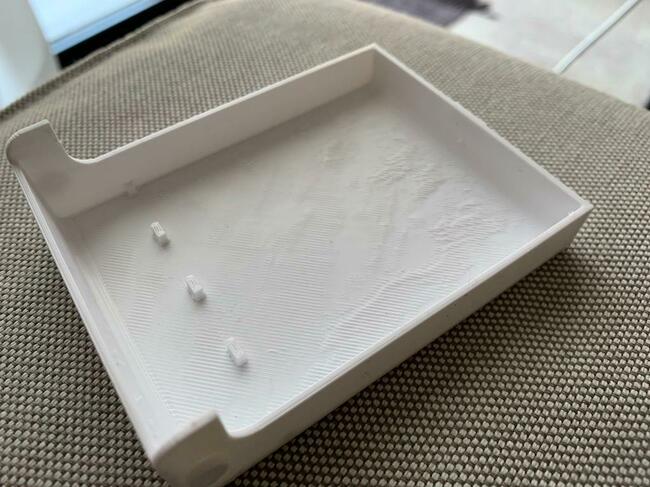

il_cosmo ha pubblicato una discussione in Problemi generici o di qualità di stampa
Sto avendo problemi con gli oggetti stampati che presentano una leggera irregolarità superficiale (come da foto). Sto stampando del PLA Pro della FlashForge. Ovviamente, ho fatto tutte le calibrazioni del caso (step/mm, flow, ecc.) ma non capisco e mi rimetto all'esperienza dalla community per ulteriori suggerimenti. -
