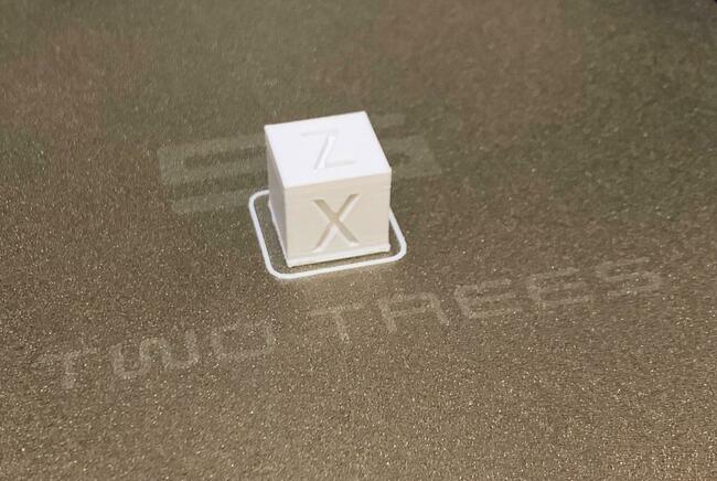

  2. E' sicuramente un problema di adesione al piatto del filamento estruso; ovviamente hai fatto il livellamento del piatto e del flusso. Vero?! Sicuramente, pareri più autorevoli del mio confermeranno o smentiranno. P.S. Dal cubetto che vedo sullo sfondo della seconda foto, noto una bella "zampetta di elefante"! Cosa che oramai mi perseguita... 🤣

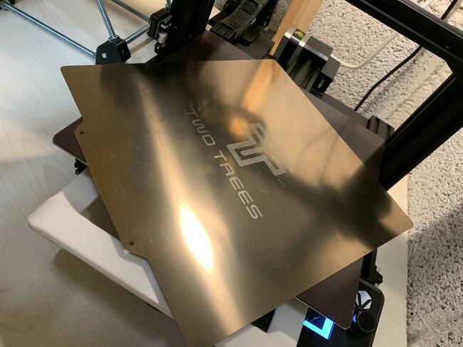

  11. Per opportuna conoscenza, nonché per dovere di cronaca... cambiato il filamento, la zampina malefica è molto ridimensionata, tanto da ricalcare la descrizione che ne faceva, qualche post fa, @dnasini. 🤷‍♂️

  13. @Cubo quando parli di "schiacciamento" intendi la regolazione dello Z-Offset o sbaglio? Ad ogni modo, le ultime impostazioni usate (quelle accettabili) sono le seguenti: ugello da 0,4 altezza del primo layer 0,3 altezza dei layer successivi 0,2 larghezza del layer 0,4 (dal primo all'ultimo) Z-Offset impostato a 0 (se provo ad alzarlo, perdo adesione, già da 0,1) @Devil3D sto utilizzando PrusaSlicer; prima usavo Cura ma da quando ho iniziato ad usare PrusaSlicer sto usando quasi prettamente quello.
  14. @dnasini come promesso... questa è la foto del piatto dal lato liscio. Questo è l'ultimo cubetto stampato: adesione ok! Perfetta! Ma la zampa d'elefante malefica continua ad esistere... ho ridotto l'altezza del primo layer, la larghezza del primo e dei successivi... certo, qualcosa è migliorato ma c'è! Direi che nella volontà di stampare, mi faccio bastare i risultati ottenuti e stampo... altrimenti passerei la vita a "giocare" con l'elefante!

  16. Aggiornamento del sabato sera: dopo aver pulito e ripulito il piano con più lavaggi in acetone, una quantità industriale di stracci per togliere lo sporco fatto ovunque e isopropilico per rifinire, ho lanciato al volo la stampa di un cubetto di prova dal lato ruvido del piatto e... sorpresa! Adesione eccezionale ed effetto warping assente! A questo punto, è d'uopo la prova dal lato liscio per capire cosa succede da quel lato... anche se, dopo una piccola ricerca di approfondimento che riporto in calce, sono sempre più convinto che quello che ho rimosso era la pellicola di PEI. 🥴 Riguardo il PEI, a beneficio di tutti:

  19. Se così fosse... sono riuscito a toglierlo per intero! 🤣🤣🤣
  20. Con le mani imbrattate di collante, acetone e quant'altro non ho fatto foto; ero praticamente in mezzo ad una sostanza appiccicosa che sembrava blob! Ora è tutto pulito e bello lucido... ad ogni modo, non appena riscendo nel "bunker" di stampa, ti faccio senz'altro qualche foto... Avevo dimenticato... la puzza di acetone... 🤣 @dnasini se ho ragione sul fatto di aver tolto il PEI dal lato liscio... ci spruzzo la lacca! 🤣
  21. Stando alla tua esperienza è trasparente o meno?
  22. Questa è la versione che mi piace di più! 🤣 Scherzi a parte, se il PEI non è trasparente, allora è come suppongo io.
  23. Ripeto: a meno che il foglio che ho tolto non si fosse rovinato e fosse rimasto un secondo strato sul metallo.
  24. ...secondo me: la seconda che hai detto! 🥴
  25. 🤔 ma non è che lo strato che sto rimuovendo sia il fantomatico PEI??? 🤦‍♂️ Perdonate l'ignoranza abissale ma non ho ancora capito cosa sto facendo... e se il PEI sia uno strato applicato o il materiale con cui è realizzato il piano flessibile in metallo... 🥴 Se fosse uno strato plastico applicato, oramai l'ho quasi rimosso completamente dal lato liscio. Ma non lo vedo dal lato ruvido, quindi la cosa mi fa ben sperare! 🤣 Anche se da quello che ho letto in giro, la cosa potrebbe non essere così! 🥴
