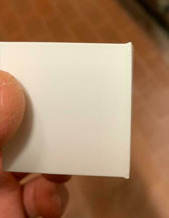

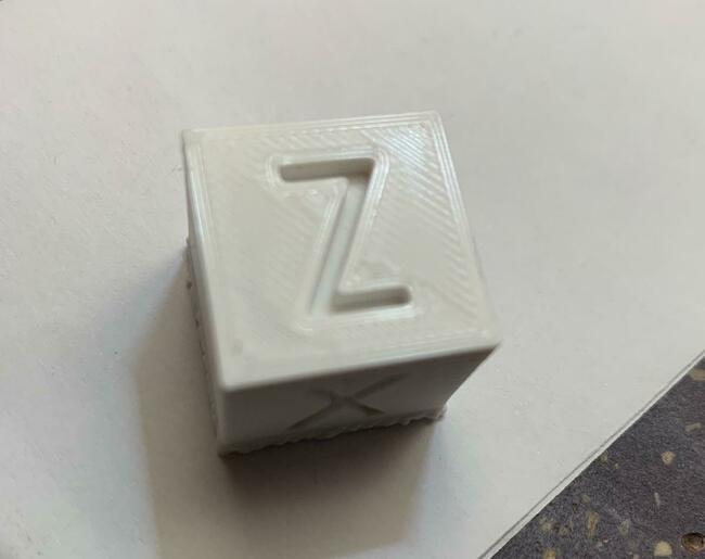

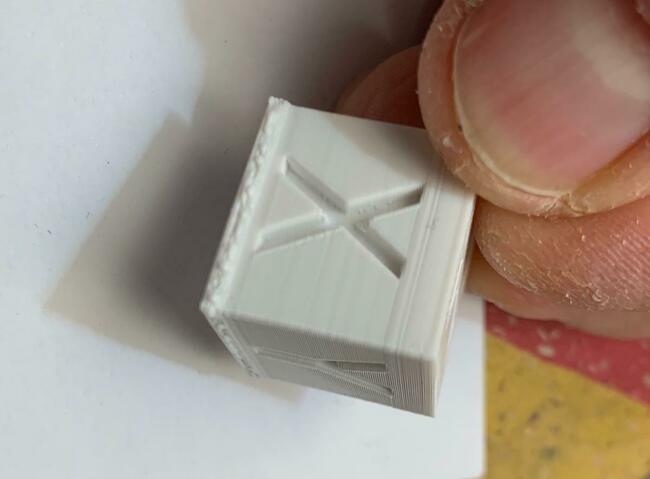

il_cosmo ha pubblicato una discussione in Problemi generici o di qualità di stampa
Entusiasta di aver installato la "panacea" di vari problemi, mi ritrovo a incazzarmi con stampante e settaggi... Nella prima foto, una prova di stampa con l'impostazione del flusso corretta secondo il Thin Wall Test. Si notano (spero) la solita zampa di elefante e il warping agli angoli. Ho fatto quindi la prova pazza ad impostare l'extrusion multiplier a 1 ed è migliorato l'effetto del warping ma, come vedete dalle immagini che seguono, l'effetto zampa d'elefante si è moltiplicato. Per il resto, la stampa mi sembra accettabile. Cosa ne pensate? Avete suggerimenti? -
