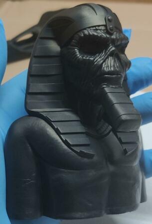

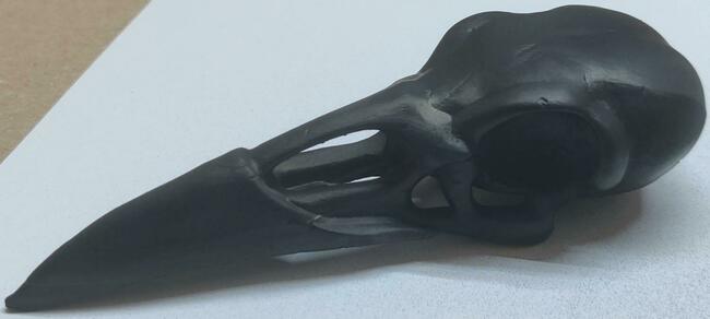

Miglioramento supporti orca slicer
dnasini ha risposto a GeminiSte nella discussione Problemi generici o di qualità di stampa
Premesso che hai almeno due superfici completamente a sbalzo e gia' questo non aiuta la finitura. Una soluzione potrebbe essere quella di inclinare il pezzo cosi' da diminuire l'angolo delle due superfici a sbalzo. Per quanto riguarda i parametri, io aumenterei di almeno un layer i Top Interface Layer per rendere piu' solido ed uniforme il piano dove verra' stampato il pezzo e poi imposterei la distanza tra top layer del supporto e superfice del pezzo a non piu' dell'altezza layer impostata Altro parametro che influenza la finitura e' lo spacing tra le linee del top layer del supporto. Piu' la distanza e' piccola, meglio viene la parte supportata ma in proporzione diventa piu' difficile staccare il pezzo. Qui devi fare tu delle prove per capire qual'e' il miglior compromesso, che dipende dalla macchina e dal materiale che stampi -

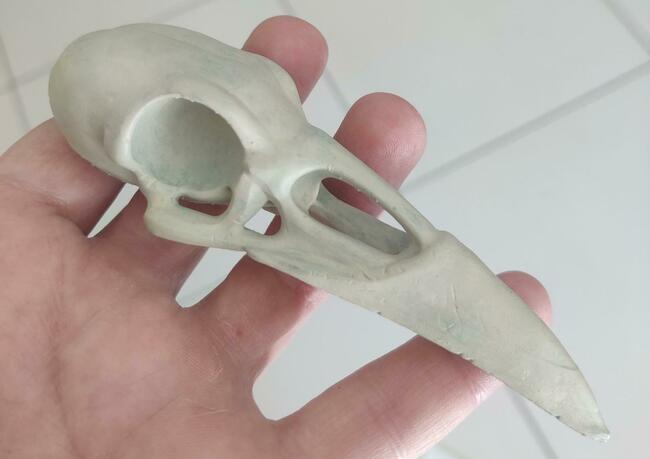

Problema top layer - Spazi visibili
Per quanto mi riguarda stampare a resina per me e' una sofferenza. Tanta post produzione tra lavaggi, asciugatura e cura, per non parlare dell'odore e dei tempi lunghi di stampa. Tutto cio' che e' stampa funzionale e oggettistica la faccio in fdm, minifigure, statuine e ammennicoli vari che richiedono dettagli fini li faccio in resina. Poi tutto sta a cosa ti serve e che risultato vuoi. Per il progetto di terza media del figlio di un amico ho stampato una riproduzione di una scultura per un diorama e l'ho fatta in fdm (filamento marble xche' faceva piu' figo). Visto che il soggetto era un atleta stilizzato, FDM andava piu' che bene, poca spesa e tanta resa 😄 -
