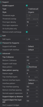

Supporti questi maledetti
dnasini ha risposto a Michele995 nella discussione Problemi generici o di qualità di stampa
Devi lavorare sulla config dei supporti e sulla dimensione dei punti di contatto. Prediligo tanti supporti piccoli invece di pochi grandi, almeno come "regola del pollice " -
