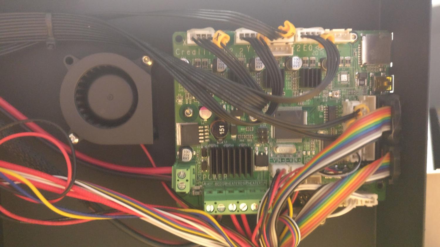

PS questa la foto posteriore della telecamera, non ho ancora installato i dissipatori, ma sono comunque necessari?
Dopo aver provata la telecamera originale con scarsi risultati (se nn c'e' luce nn si vede una mazza) mi sono comperato questa che sulla carta viene millantata come una "Raspberry Pi 4 IR-CUT Camera Night Vision Focal Adjustable 5 MP OV5647 Automatically Switch Day /Night Mode" Ora, con la luce nulla da dire, ha un eccellente angolo e una buona definizione di immagine ma se non c'e' luce non si vede nulla. Ora, posso averla montata male, anche se parlimo di 4 viti e un unico verso di montaggio, quindi mi sembra difficile montarla male, allora penso che sia guasta visto che, a luci spente vedo un leggero rossore delle due lampade laterali ma l'immagine e' comunque tutta scura, non come le mie altre telecamere IR dove l'immagine e' in bianco e nero ma l'immagine si vede nitida. Che debba regolare qualche cosa? ho notato che nel modulo lampada, sul lato opposto del sensore della luce, c'e' una sorta di vite che penso sia regolabile (nella parte bassa della foto seguente, sotto la lampada) Ora chiedo a qualche utente che ce l'ha di farmi avere la sua esperienza, giusto per capire di che morte morire, se sbaglio io oppure se la telecamera funziona in queso modo Grazie
