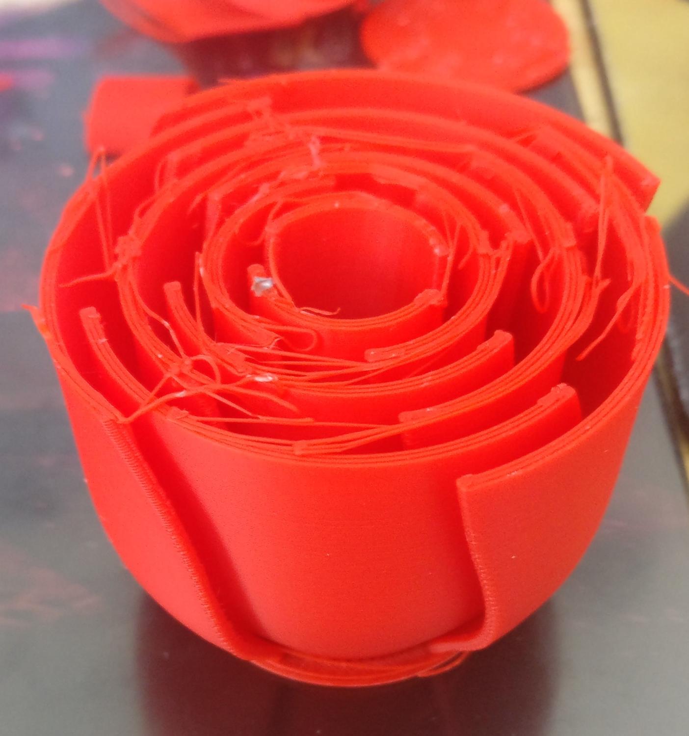

[Risolto] Componenti che si staccano durante la stampa
dnasini ha risposto a dnasini nella discussione Problemi generici o di qualità di stampa
Lo dicevo io che la quarta era quella buona.... 😄 Alla fine ho ridotto tutte le velocita' a 20mm/s fino ad arrivare alla base del collo. Da li ho utilizzato le velocita' che imposto solitamente (40mm/s Inner/Outer shell e 50mm/s per tutto il resto). Prudentemente ho tenuto per tutta la stampa la Speed Travel XY a 80mm/s da 120mm/s che uso di solito Grazie a tutti per i consigli -

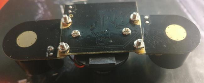

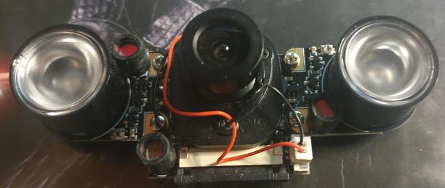

@muffoIo mi sono comperato questo da collegare al raspberry https://it.aliexpress.com/item/1005001270623489.html?spm=a2g0o.productlist.0.0.551b5378VE7ef3&algo_pvid=e3668bb8-2551-43ae-b42b-2b517cc60668&algo_exp_id=e3668bb8-2551-43ae-b42b-2b517cc60668-0 Ho preso il 50" e mi sono stampato il case, che ho leggermente riadattato, da questo filmato youtube. L'idea e' installarci Octodash cosi' da controllare in modalita' touch la stampante senza avere PC acceso o utilizzare il display LCD Optando per la versione a 35", ci sono anche schermi che si collegano direttamente alla piedinatura del raspberry e diventano un tutt'uno incastonati in un case ad hoc come in questo filmato

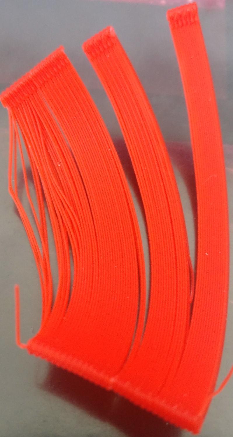

Allora, per quanto riguarda ill primo layer dovrei essere a posto con i parametri gia' impostati First layer height 0.3mm First layer flowrate 120% First layer Extrusion width 120% Hotend 215C primi 2 layer e dal terzo in poi 205C ventola filamento spenta per layer 1, al 30% per layer 2, al 60% dal layer 3 in poi Imposto velocita' al 20mm/s per tutto fino alla testa del polipo e abbasso il travel XY al 80mm/s vediamo con queste impostazioni -
Per quanto riguarda le temperature, io imposto sempre 10C in piu' per il primo layer con ventola a 0 e scendo alla temperatura del filamento dal 3o in poi Per questa stampa non uso il brim (provato in passato ma e' un delirio toglierlo) ma solo skirt Appena ho un minuto rivedo i settaggi su tuo suggerimento e rilancio la quarta stampa.. dopotutto dopo il 2 viene il 3... e il 4 vien da se' 😄 thx -
Aspetta, aspetta..... la distanza tra il sensore e il nozzle non e' lo Z Offset che misuri livellando il piano (foglio di carta e compagnia cantante). E' un valore "meccanico" che devi configurare nel firmware per dire alla macchina fisicamente qual'e' la distanza tra asticella retratta nel 3dTouch e nozzle. Questa info io l'ho recuperata nella documentazione del mio BLTouch ed e' un valore definito dal produttore del sensore. Oltre a questo, nel firmware, gli devi dare la posizione del sensore 3dTouch rispetto al nozzle, altrimenti come fa la macchina a capire che il "centro del piatto" che va a misurare e' proprio il punto in cui andrebbe a stampare il nozzle? queste coordinate le hai impostate? Lo Z Offset lo misuri dopo aver livellato il piatto e rappresenta l'offset reale tra valore impostato di default nella macchina e distanza reale. Questo, infatti, puo' variare a seconda che tu utilizzi un piatto in vetro, magnetico flessibile, acciaio con PEI o qualsiasi altra cosa
@eaman ora guardo i parametri che mi hai suggerito, a memoria non credo di aver impostato nulla di diverso dagli altri layer, per quanto riguarda invece le velocita' (30mm/s) ti sembrano congrue? nel dubbio abbasso anche il travel XY giusto per stare un po piu' tranquillo 😉 -

dnasini ha pubblicato una discussione in Problemi generici o di qualità di stampa
Ciao, il mio cucciolo mi ha chiesto di stampargli un Polipetto "gigante"..... e potevo dirgli di no? ma e' da ieri pomeriggio che ci sto combattendo, e sto fetente di polipo nn vuole stare appiccicato al piatto per tutta la durata della stampa 😞 Questa e' la terza stampa che interrompo per lo stesso motivo e, per darvi un'idea, questo e' il motivo ogni volta: Come voi mi insegnate, oggetti piccoli = velocita' basse, e da buon rospo, la prima stampata e' andata perche' ho voluto fare il brillante e ho pagato dazio, seconda e terza stampa ho impostato velocita' sempre piu' basse fino a Filamento PLA (amazon Basic) Hothend 205C Bed (Acciaio PEI) 50C primo layer = 20mm/s (e' impostato cosi' per tutte le mie stampe) tutti gli altri default speed, Inner/Outer Shell e infill a 30mm/s Ora mi chiedo se questo ultimo settaggio e' adeguato o devo ulteriormente scendere.... E visto che la notte porta consiglio, la butto li, dovrei forse abbassare anche la velocita' di trasferimento XY? per intenderci quella che sposta il nozzle da una parte all'altra della stampa senza stampare. Al momento e' settata su 120mm/s, nel pensarle tutte, magari durante i trasferimenti urta le componenti e le stacca. Mi e' venuto in mente perche' a staccarsi sono quasi sempre le parti esterne. Cosa ne pensate? Grazie -
