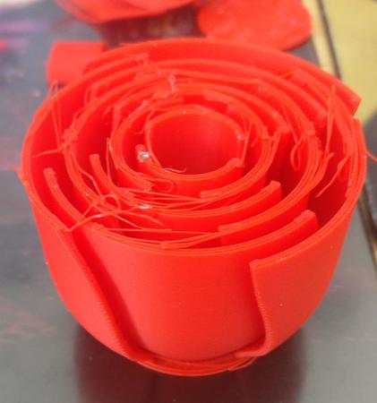

Io non utilizzo Cura come slicer, leggendo altri post, so che c'e' un plugin nel menu di cura che ti permette di dire allo slicer quali parametri utilizzare a partire da un certo layer in poi. Una volta configurati i parametri sulle singole porzioni (x intenderci dal layer x fino al layer y) esegui lo slicing e quando vai in stampa, la stampante varia i parametri impostati durante la stampa per ogni singolo layer. In soldoni (prendi i valori seguenti come semplice esempio) devi "istruire" la stampante ad agire come segue: da layer 0 a layer 10: retraction 0.5mm da layer 11 a layer 20: retraction 1.0mm da layer 21 a layer 30: retraction 1.5mm da layer 31 a layer 40: retraction 2.0mm ..... Ho fatto una ricerca al volo su youtube, prova a vedere se ti aiuta: Calibrate Perfect Retraction Settings Using a Cura 4.8 Plug-in -
[risolto] Non esce filamento
dnasini ha risposto a VanVan200 nella discussione Problemi generici o di qualità di stampa

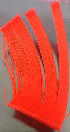

@VanVan200 sembra troppo "uniforme" nella creazione dei fili..... hai impostato la variazione dei mm di retrazione per ogni livello? Io solitamente x PLA parto dal basso con retrazione a 0.5mm ed incremento, ad ogni livello, di 0.5mm fino ad arrivare all'ultimo livello con retrazione a 5mm. Parto con velocita' 50mm/s, con la torre individuo la lunghezza di retrazione migliore e poi provo ad agire sulla velocita' mantenendo costante la lunghezza -

@VanVan200 cerca su thingiverse una torre di ritrazione (retraction tower o retraction test). Se non ne esistono di gia' fatte x Cura devi poi impostare x ogni "porzione" della stampa una lunghezza diversa di retrazione (utilizzando il plugin x le impostazioni per layer). Alla fine della stampa, sceglierai la "porzione" di stampa con meno fili e da li la lunghezza di retrazione corrispondente. Puoi provare a partire da qui https://all3dp.com/2/cura-retraction-settings-how-to-avoid-stringing/ -
